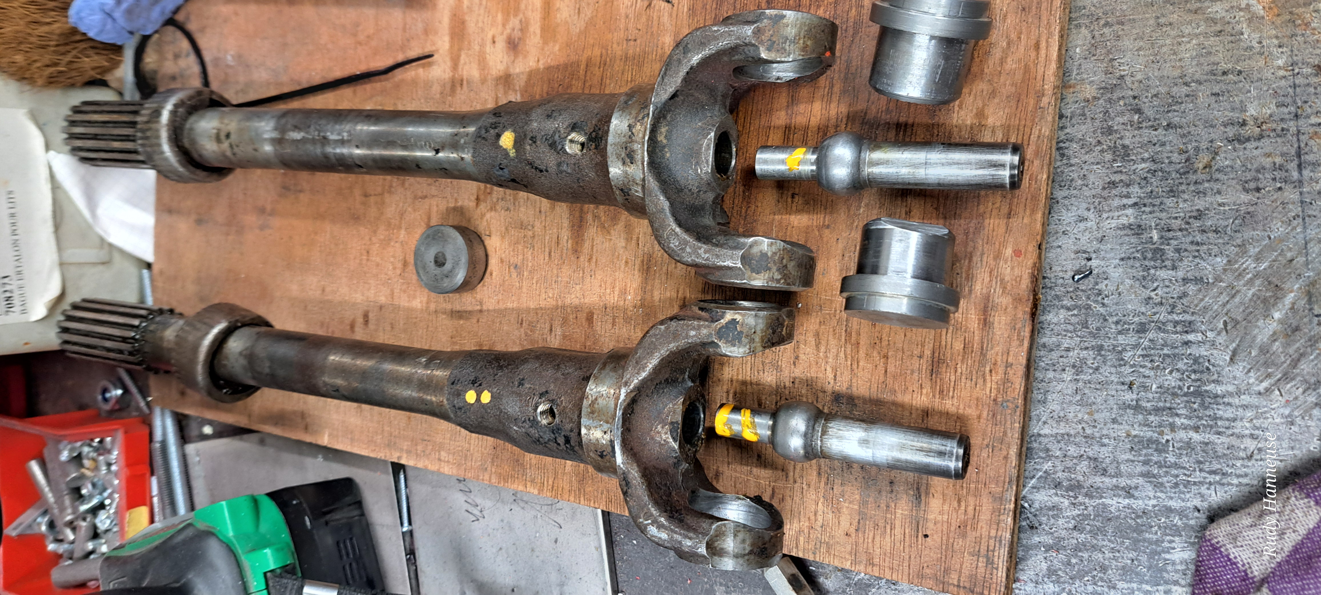

rotule cardan 3.jpg [ 2.89 Mio | Vu 1054 fois ]
rotule cardan 2.jpg [ 2.3 Mio | Vu 1033 fois ]
rotule cardan 1.jpg [ 3.21 Mio | Vu 1071 fois ]

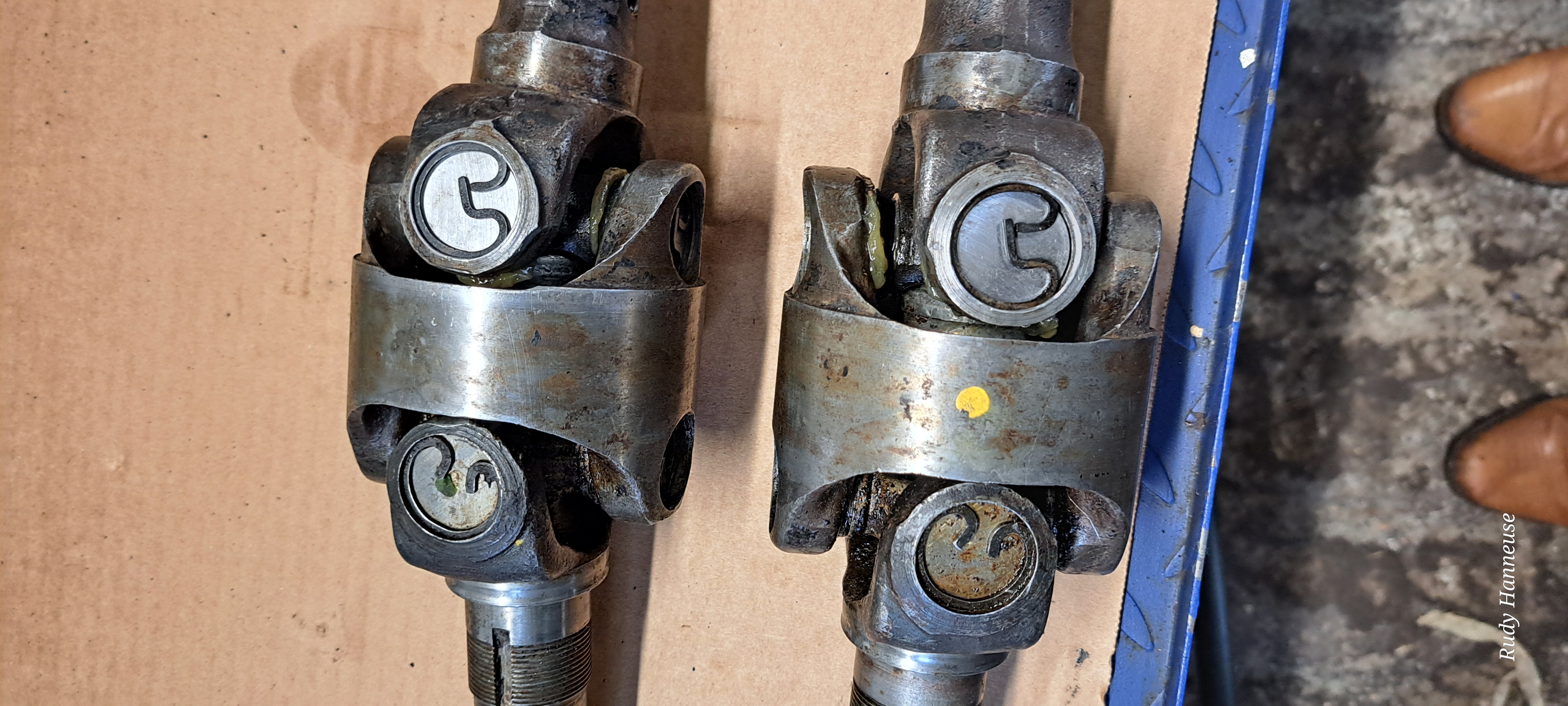

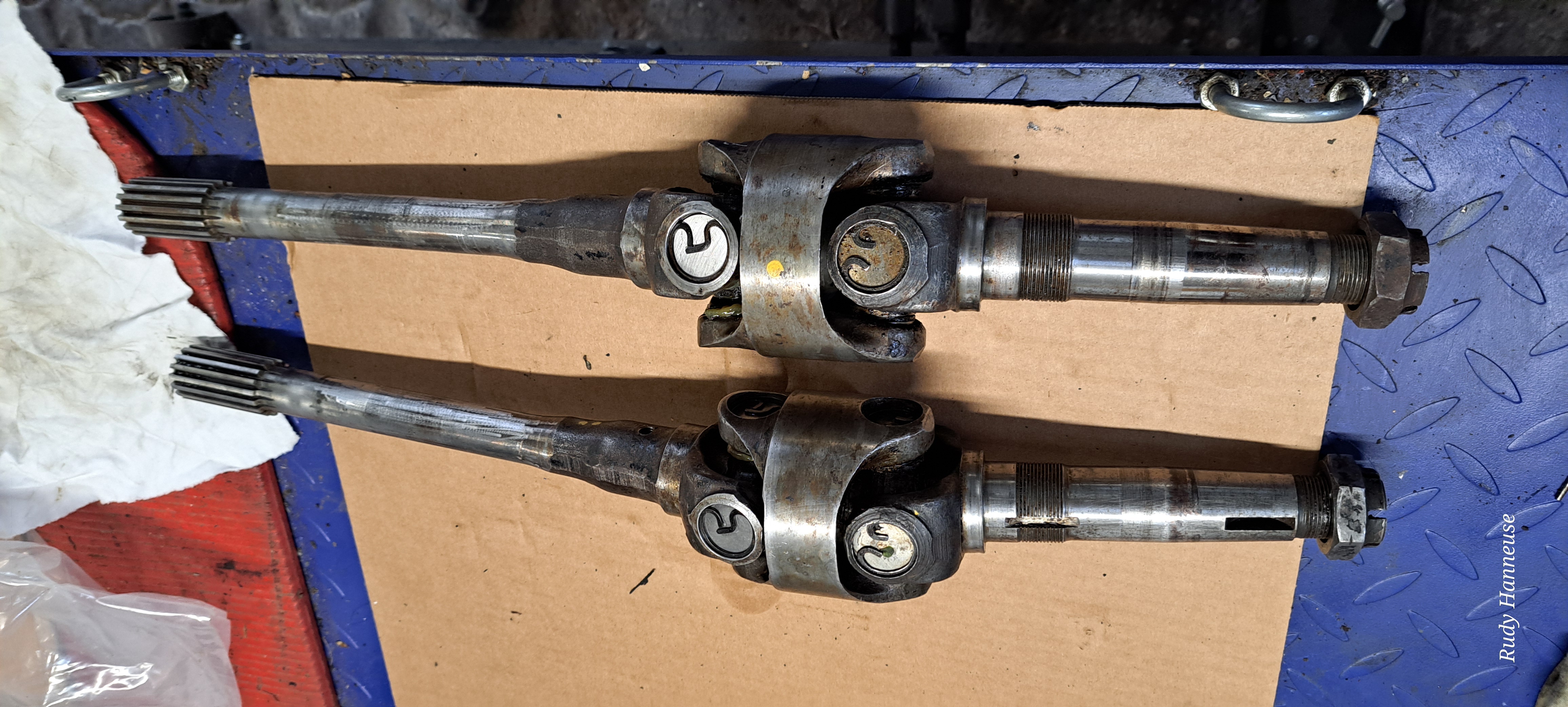

remontage terminé
cardan 1.jpg [ 2.37 Mio | Vu 1009 fois ]
cardan 2.jpg [ 2.7 Mio | Vu 1090 fois ]
