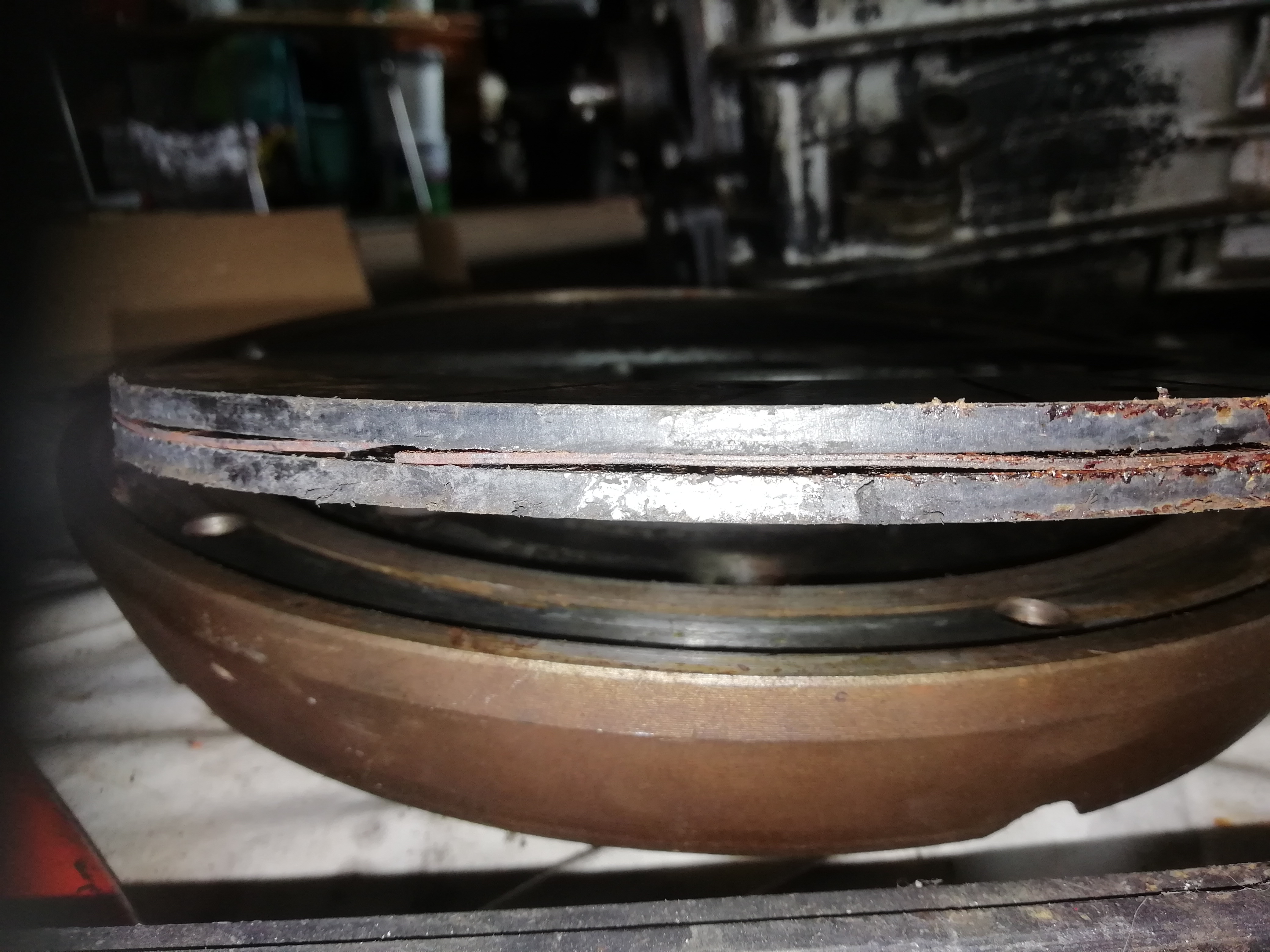

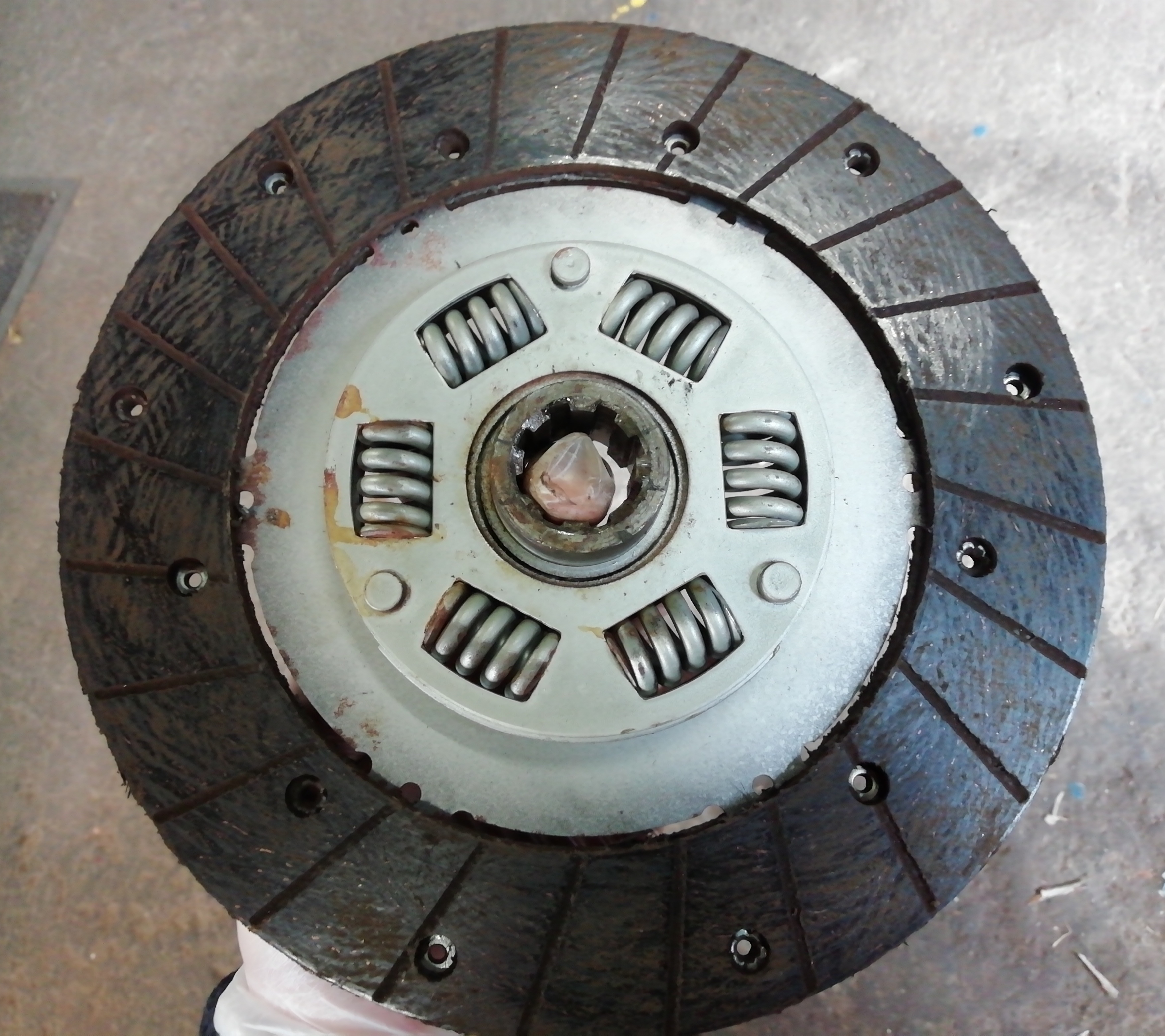

Jai pris quelques photos des différents éléments pour avoir vos avis et conseils.
La butée d'embrayage
IMG_20240419_100815.jpg [ 889.15 Kio | Vu 870 fois ]
ainsi que le disque.
IMG_20240419_100953.jpg [ 2.12 Mio | Vu 908 fois ]
IMG_20240419_101353.jpg [ 2.78 Mio | Vu 860 fois ]
Pour le disque, ce qui me dérange c'est la tranche : ça n'est pas très droit tout ça !
Sinon l'épaisseur de celui ci est de 9,8mm. Je n'ai pas su trouver la côte minimale acceptable pour les disques.
C'est tout à fait volontaire et fabriqué comme ça. Ça donne une souplesse supplémentaire à l'embrayage. Si vous regardez bien, vous verrez que chaque rivet ne maintient qu'une seule garniture et traverse l'autre, ce qui permet un écrasement progressif de l'ensemble quand vous embrayez.

Messages: 754
+1 si le disque n'est pas gras ,il est tout à fait utilisable.
