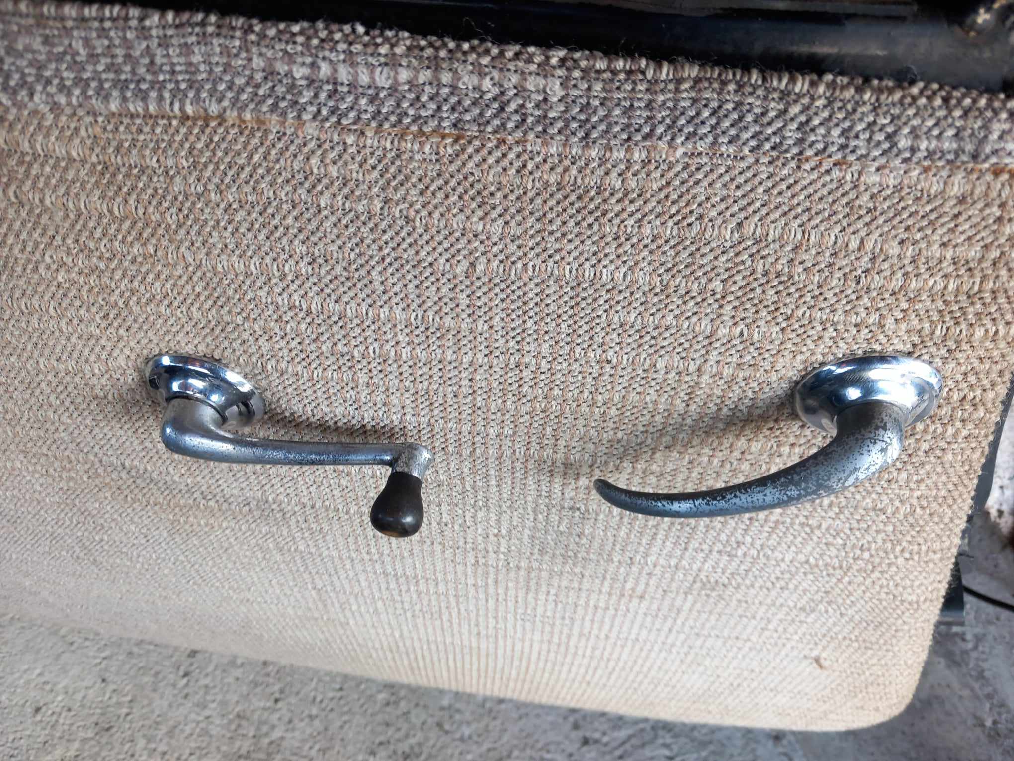

MessagePosté: Mer 03 Avr, 2024- 12:13
Installez d'abord le papier peint de la porte par le bas et lentement, une par une, poussez les épingles en place.
Ensuite, vous commencez progressivement à pousser les épingles plus haut, d'abord d'un côté puis de l'autre côté.
Mais installer le lève-vitre et la poignée de porte. Oh mon Dieu, c'était dégoûtant. :roll:
Mon fils et moi avons lutté pendant une heure pour mettre les fusibles en place. Le problème était qu’on ne pouvait les mettre en place que s’ils étaient parfaitement alignés avec le trou de la manivelle et son axe.
Même si j'ai appuyé fermement la rosace de la poignée contre le panneau de porte, il n'y avait pas assez de place pour que le fusible s'aligne bien avec le trou.
Au final, j'ai triché un peu et j'ai alésé très légèrement le trou supérieur des leviers pour que les fusibles s'enclenchent enfin.
J'aurais probablement besoin d'un outil spécial pour ce montage.
Quoi qu'il en soit, les poignées tournent bien maintenant.
Après toutes ces absurdités, l’assemblage du cadre intérieur de la fenêtre était une pure poésie, comme des blocs de Lego.
Insérez d'abord le cadre avec la partie inférieure, en prenant soin de ne pas déplacer le support du joint interne de la fenêtre, qui est fixé avec des épingles.
Ensuite, vous le poussez lentement dans la fenêtre et le vissez en place.
Après y avoir réfléchi plus tard, je n'ai pas opté pour le film plastique.
Il semble que la porte soit conçue de manière à ce que l'eau ne puisse pas atteindre directement le papier peint de la porte. J'ai remarqué qu'un peu d'eau s'écoulait déjà au-delà des joints et à l'intérieur de la porte.
Et si les papiers peints ont duré tant d’années (au moins depuis 1977) sans dommage, ils continueront ainsi. :wink:
