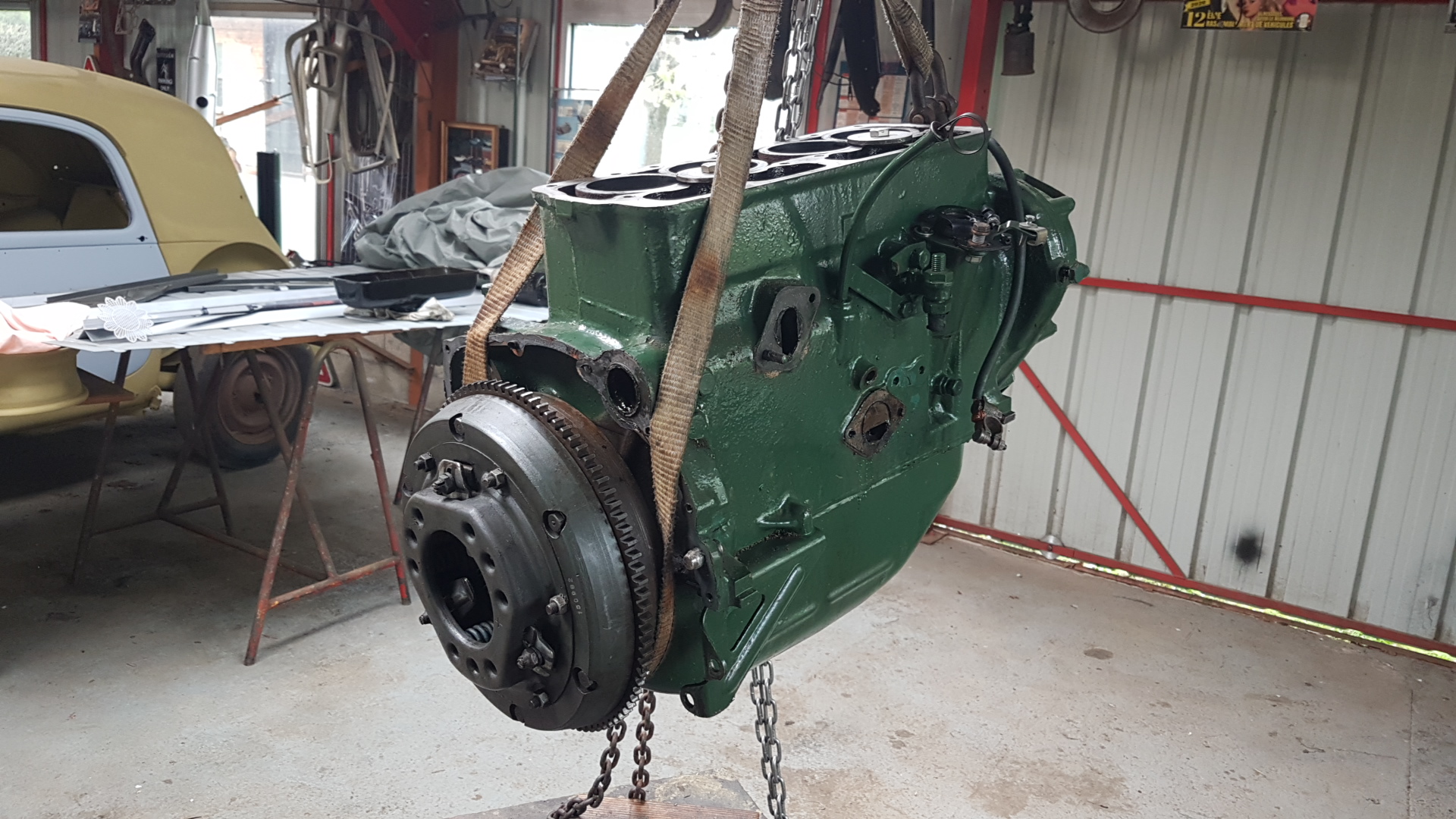

20240415_135604.jpg [ 763.82 Kio | Vu 905 fois ]
20240415_151515.jpg [ 867.12 Kio | Vu 911 fois ]

Salut les amis bon ben on est dans la grosse panne ....en espérant etre prêt pour les 90 ans je doit recevoir les pieces jeudi .

Au moins tu repartiras avec un moteur refait à neuf! :wink:
Vu les segments cassés les cylindres ne sont probablement pas en bon état?
 Sujet du message: Re: Opération a coeur ouverte
MessagePosté: Mer 17 Avr, 2024- 12:52
Messages: 268
Les segments étaient restés sur le pistons donc les cylindres non rien ...mais les gorges des pistons sont hors côte donc pour faire au plus simple et au plus vite j'ai commandé un kit piston segments chemises chez franssen le vilebrequin n'a rien...il est en côte d'origine donc je pense changer les bielles regule et mettre des coussinets
