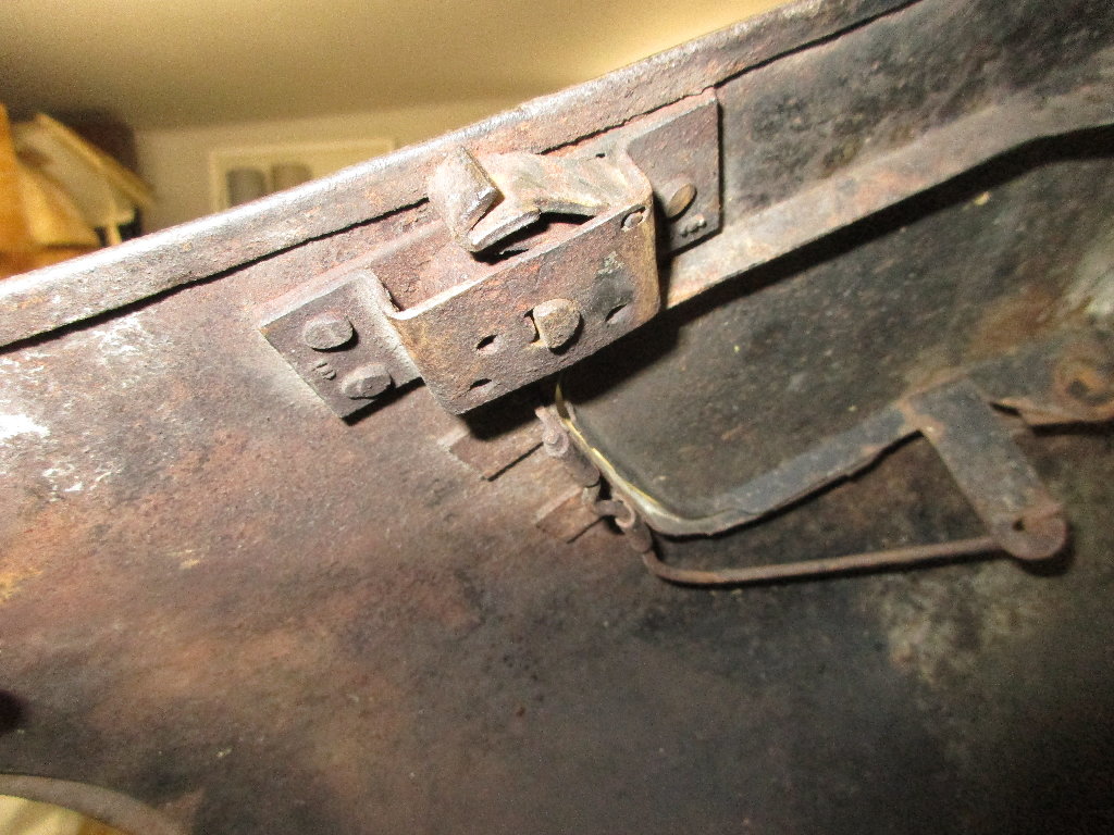

Ce n'est pas compliqué.
Sur la photo on voit le ressort en place et la forme de l'axe de la poignée, un cylindre incomplet.
Cet axe à la forme particulière permet le maintien du centre du ressort pour le contraindre.
Pour détendre le ressort il suffit de tirer son extrémité vers la gauche avec une pince multiple ( en prenant appui sur le bas du boitier à gauche ) pour libérer la fourche en tôle qui fait butée et pivote.
Puis tu tires sur la poignée qui libère le ressort, mais celui-ci ne peut pas sortir du boitier.
Pour le remontage il faut réintroduire la poignée dans le bon sens pour retrouver le centre du ressort, puis contraindre le ressort toujours avec une pince et enclencher la fourche pour le maintenir en place.
Par contre si le ressort est cassé, il faut dériver complètement le boitier, en faisant sauter les trois rivets pour arriver à sortir le ressort et en remettre un nouveau, et re river le boitier.
IMG_2535.JPG [ 5.12 Mio | Vu 427 fois ]
