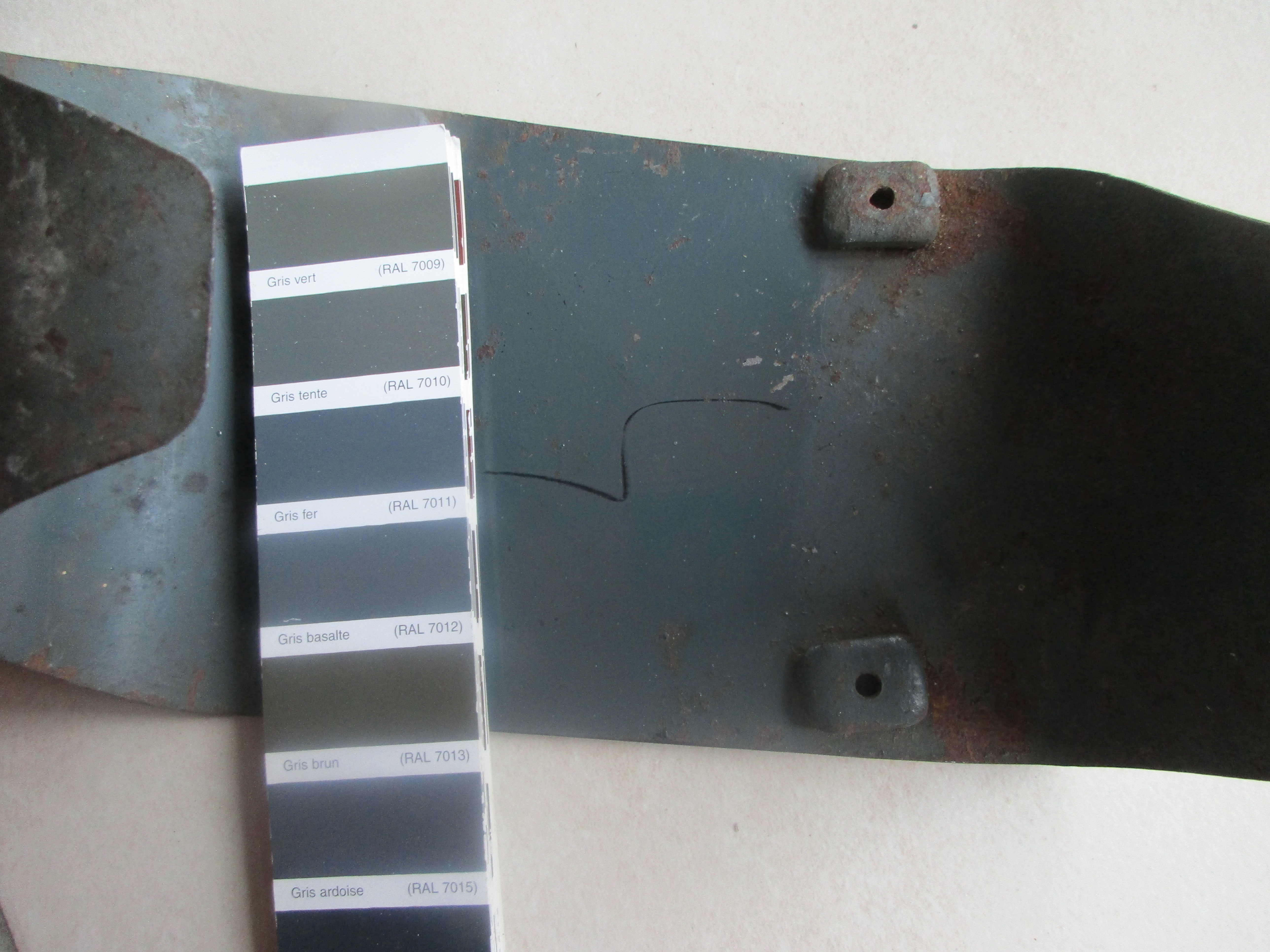

La teinte des TdB des TA post 1952 est gris satiné AC 119, voir le tableau ci-dessous que j'ai déjà posté plusieurs fois.
Petit rappel les teintes RAL n'ont rien à voir avec les couleurs d'origine des TA, le nuancier RAL est utilisé dans le bâtiment, la décoration et l'industrie, pas pour l'automobile.
La photo jointe permet de comparer la teinte RAL 7011 avec le gris satiné AC119 de l'intérieur d'un entourage de compteur, cela n'a rien à voir.............
