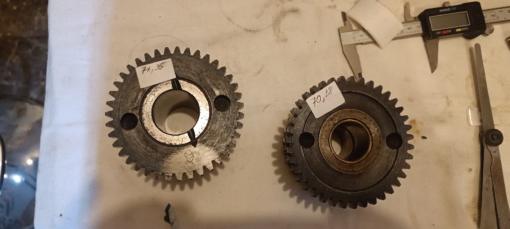

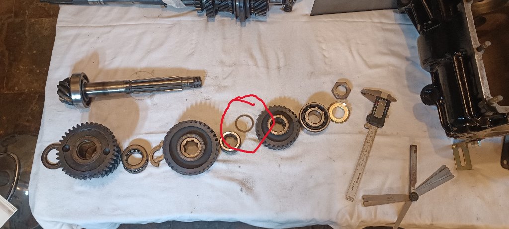

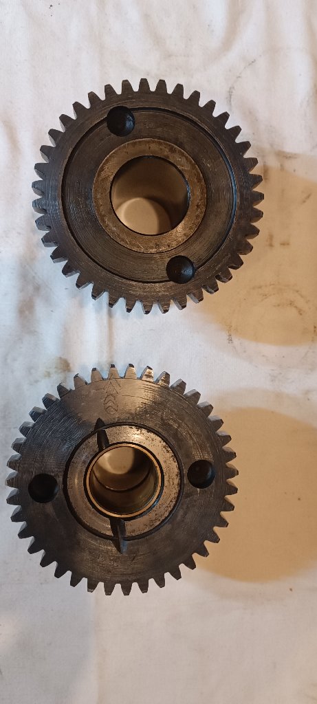

Je m'attaque au remontage de ma BV (11BL 53) démontée depuis quelques mois, suite à la casse du couple conique, et du coup quelques doutes apparaissent.
Le montage dans l'ancienne BV n'avait pas la rondelle située entre le pignon de compteur et le pignon de renvoi , hors celle sur laquelle j'ai récupéré le couple , en est équipée...et le pignon Fou est différent...lequel monter sachant que l'un est plus épais que l'autre, donc suivant celui que je monte, j'ai un jeu 0.35 ou de 0.10 entre la rondelle cèleron et le pignon Fou...
Merci pour vos avis ..

salut
a priori tu as la rondelle 501370 qui sert de réglage du pignon de renvoi ; elle fait 30 x 40 x 0.5 .
c'est bien de celle là dont tu parles ?

Bonjour et merci pour ta réponse...
Oui , c'est bien la 501370, mais elle fait 1mm d'épaisseur (à peu prés) !?
Donc , si je me refaire à la RTA, elle n'était montée que jusqu'en Janvier 38....mais si je la retire, le jeu entre la rodelle Cèleron et le pignon fou augmente donc de la même proportion...sinon j'ai bien le jeu de 0.10 comme indiqué sur la RTA

Messages: 182
...si j'avais un peu plus réfléchi et observé, j'aurais vu que cette rondelle n'influe pas sur le jeu entre le pignon fou et la rondelle Cèleron car, le pignon de renvoi en bloqué par la clavette en demi-lune.....j'ai donc ma réponse, je n'ai pas à monter cette rondelle 501370..
