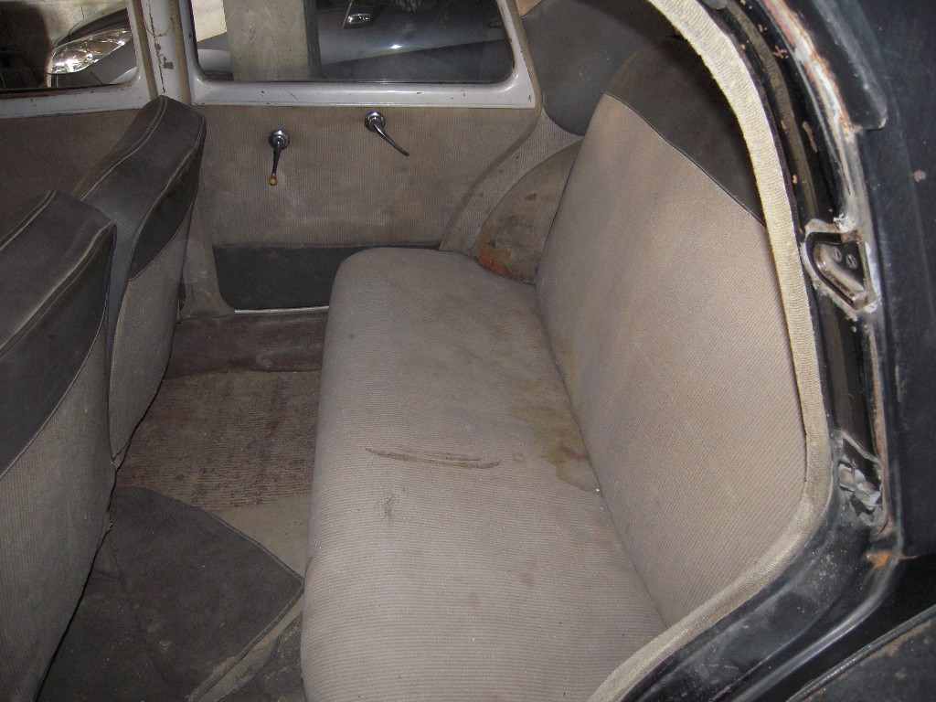

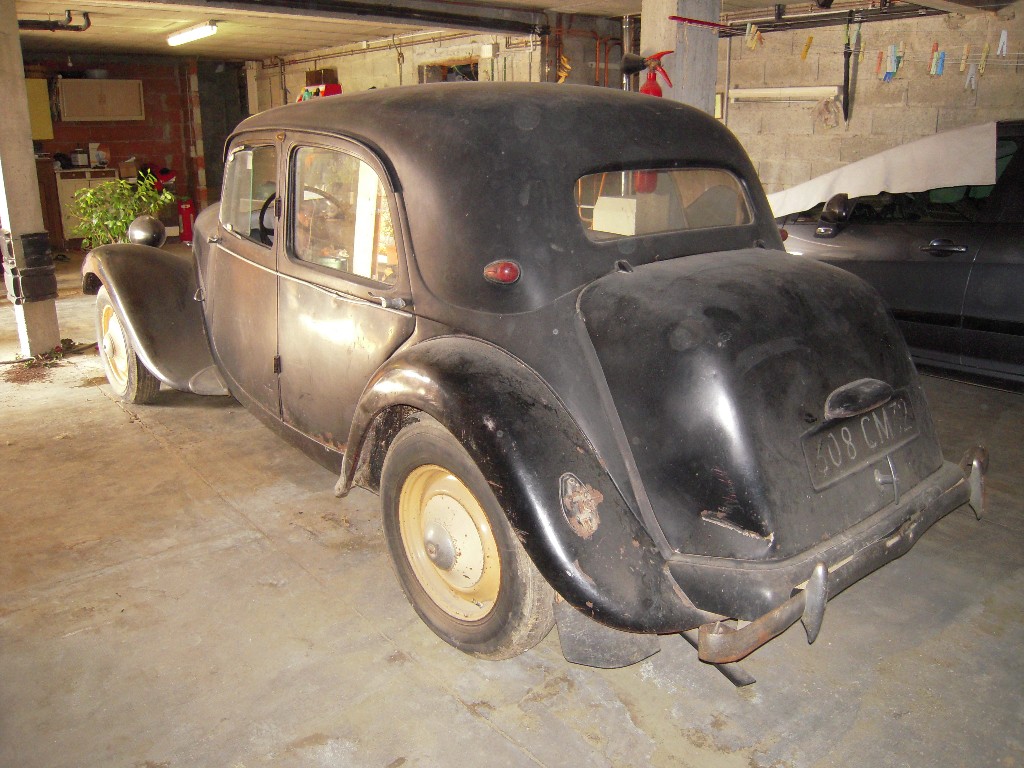

Bonjour à tous
Après ma présentation, j'aurais besoin de vos expériences pour savoir si la 11BL que je vais voir ce dimanche a un rapport prix / état compatible avec une future restauration
Le véhicule une 11BL de 1953 avec 55320 km au compteur d'origine depuis 1958 dans la même famille ! avec sa CG n'a pas tournée depuis 1982 seul travaux réalisés blaxonnage des ailes et sous caisse, éléments neufs: optiques phares, poignées, fourniture tissus intérieur
D'après le proprio embrayage à remplacer à claqué lors d'un essais de mise en route et son collage, presse étoupe pompe à eau à refaire, pneumatiques à remplacer...+ une peinture et sûrement bien d'autres..
Prix de vente 6000 négociable, est-ce-que 5000 € vous semblent exagéré, j'estime le budget restau à 3000 pièces et 3000/4000 peinture par un pro.
Quel sont les points importants à vérifier et quel outil pour contrôler la rotation du moteur en l'absence de batterie .
Merci à vous tous .

C'est un beau projet de restaurer cette 11 BL.
Les dépenses vont concerner: carrosserie et peintures; réfection des intérieurs; rénovation moteur et périphériques (embrayage, pompes, carbu, cardans,etc...); direction et train avant; remise en état du circuit électrique et des équipements annexes; et je m'arrête là, cette énumération n'étant pas exhaustive.
J'ai fait la même démarche il y a quelques années, en réalisant 90% de la restauration (hors carrosserie et peinture).
Le prix d'acquisition + le cout des réparations finissent par être souvent supérieurs à la valeur de l'auto sur le marché. Il faut en être conscient, on restaure pour le plaisir, mais on n'est pas là pour gagner des sous!
Donc je pense que 4000€ sont un maximum, si tu as bien fait le tour dessus et surtout dessous.
Voili, voilou !
Bon courage
Gwenran 56
11 BL 1950 et 2CV AZU 1958

Tres beau projet félicitation.
Une BL de cette année vu ce qu'il y a faire je pense qu'elle vaut 4000 euros pas plus
Je voudrais pas te faire peur mais
J'estimerais au minimum à 4000 euros les frais
simplement les 5 pneus tu en as déjà pour 1000 euros
les freins à refaire au complet 700 euros
les cardans 1300 euros
amortisseurs 600 euros les 4
des coiffes de sièges 1000 euros
kit moquettes 450 euros
panneaux de portes 500 euros
et on ne parle pas de la mécanique et tout le reste
On vient de restaurer notre 15 six et quand j'ai fait l’addition je suis tombé sur le cul.
c'est vrai qu'une grande partie a été fait par des professionnels.
Mais le 11 BL que j'avais m'a coûtées en restauration 7000 euros sans la partie motrice .
Sur cette auto j'avais fait tout la restauration moi-même avec l'aide des copains sauf la peinture qui a été fait par un pro.
Je pense qu'un budget de 7000 euros serait plus réaliste
C'est mon opinion peut etre que je me trompes mais j'en doute
Ce qu'il faut voir c'est qu'une restauration se reporte sur plusieurs mois ou voire années donc on a le temps d'économiser ;)

chacun ses gouts..mais une Traction dans son jus au niveau dela carrosserie..elle a l'air tres saine et mérite peut etre des ...retouches, des réparations ext, mais sur l'ensemble, une fois polishée lustree je seras curieux de la voir dans une manif à cote de la meme neuve de chez neuve ....qu'on voit partout.. ouhla..je vais m'attirer des foudres !
Des TA que l'on peut garder en état d'origine...dans quelques temps quand elles seront toutes repeintes... la tienne sera d'autant plus rare !
Freins c'est un cout mais impératif
ammortisseurs à voir ( les anciens se rechargent et tiennent mieux que les made in china)
pneus..ben là..faut y passer
intérieur ? vérifie peut etre si un nettoyage par un professionel peut pas etre déjà une super étape ? dans les traction il y avait toujours des plaids..les fameux ecossais...alors..l'odeur d'origine..aucune sellerie moderne ne te la rendra....
