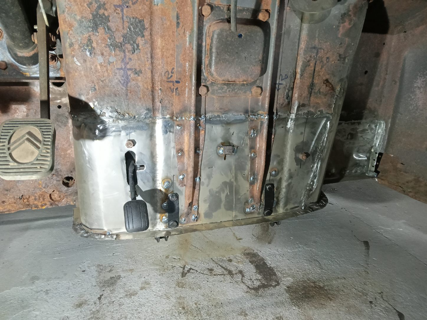

Après avoir passé de nombreuses heures, jours, mois dans les Mobylettes avec lesquelles je me suis fais une petite collection, j'ai eu par hasard l'opportunité d'acheter pour le prix d'une Mobylette, une traction 11b de 1952 à restaurer avec un bon lot de pièces.
Je suis en plein dans la tôlerie car le plancher, les longerons, le tablier sont attaqués. J'ai acheté deux feuilles de tôle en 0.8 pour refaire les parties en dentelle. J'ai commandé un plancher neuf caf je n'ai pas le capacité de réaliser les ondes embouties.
Étonnamment, les jambonneaux et les parties arrière sont intacts.
J'ai des pièces moteur et boîte, je pense avoir de quoi monter un ensemble qui fonctionne.
Ce Lego géant est devenu mon attraction :mrgreen:

Oui extérieurement, elle présente plutôt bien à mon goût, elle a des imperfections, pour moi cela fait partie de son histoire.
A l'intérieur tout est à refaire, j'ai des sièges revêtus de skaï gris, j'aperçois le tissu d'origine dessous, peut être aurai je la surprise de découvrir des sièges en super état dessous...
J'ai pour l'instant terminé le remplacement de la tôle pourrie du tablier, j'ai attaqué la réfection d'un longeron.
IMG_20231218_144212.jpg [ 300.41 Kio | Vu 486 fois ]
IMG_20231218_144213.jpg [ 288.7 Kio | Vu 534 fois ]
