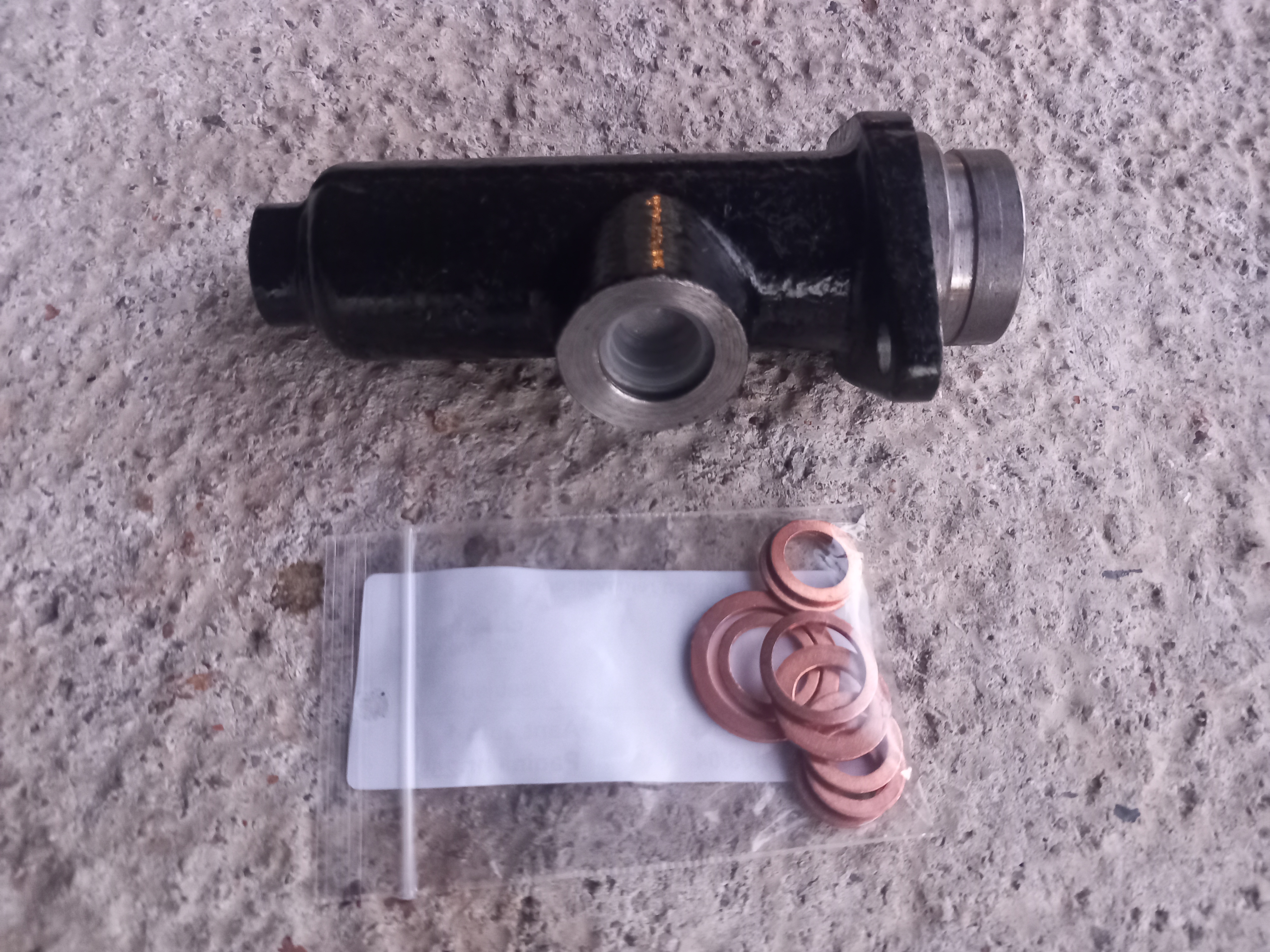

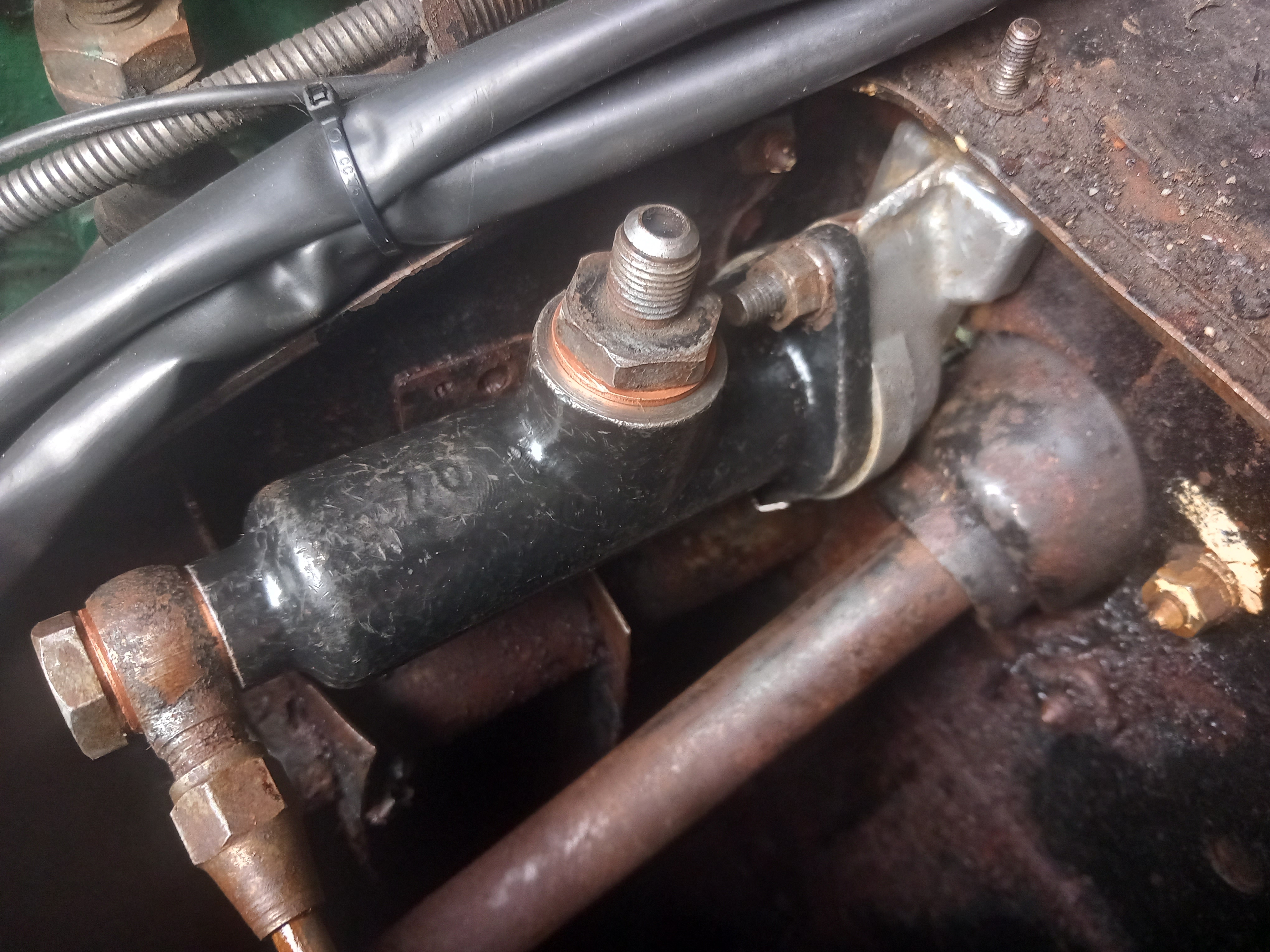

J'ai installé le cylindre hier.
Avec l'aide de ma femme, j'ai purgé les freins, maintenant la voiture roule à nouveau et je peux l'emmener à la réunion du club le week-end prochain.
Il me reste encore à changer l'embrayage et à lubrifier le compteur, mais c'est après le meeting.
