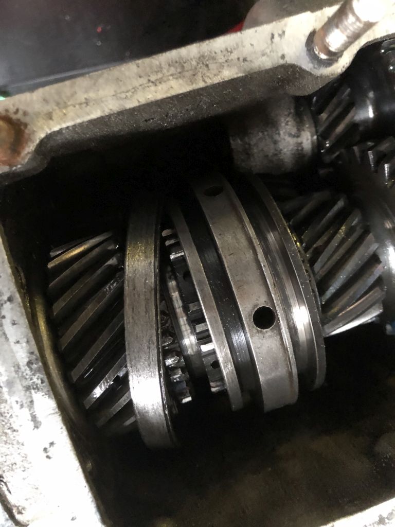

Comme promis il y a deux semaines, j'ai donc enlevé le couvercle de la boîte.
J'ai constaté le problème dont je vous fais part.
La bague autour du synchroniseur a eu la "mauvaise" idée de se désolidariser de son emplacement.
Hors de sa place initiale, il empêchait la synchro de fonctionner, d’où mon problème.
Les photos ci-jointes vous montrent en détail ma découverte.
Résultats des courses: je vais nettoyer et dégraisser la bague et la pièce (le baladeur) sur laquelle elle est sertie ou plutôt maintenue à serrage.
Avec la manivelle, je pourrai faire tourné le baladeur pour le nettoyer à fonds. Ensuite je replacerai la bague en mettant de la colle type Loctite super glue 3 pour s'assurer d'un serrage et d'un maintien définitifs.
L'avantage de cette réparation à la Mac Gever, c'est que je ne devrai pas démonter toute la boîte pour remplacer toute la synchro à plus de 460.00 euros.
Je verrai à l'usage si je rencontre de nouveau le problème.
Merci pour la guidance de chacun qui m'a bien aidé dans mes recherches.
Amicalement
Philippe
IMG_2253.JPG [ 151.35 Kio | Vu 1057 fois ]
IMG_2255.JPG [ 155.06 Kio | Vu 1066 fois ]
IMG_2256.JPG [ 144.37 Kio | Vu 1064 fois ]
IMG_2259.JPG [ 105.24 Kio | Vu 1020 fois ]
IMG_2260.JPG [ 116.35 Kio | Vu 1045 fois ]

Question bête, mais ce n’est pas les trous pour le logement ressort et bille ?

Si c'est un problème de serrage insuffisant, je verrais plutôt un produit genre "scelle roulement", Loctite 603 ou 648.

En effet, c'est bien les logements des ressorts que l'on voit....ils doivent se promener quelque part :(

Tu me dis que les trous sont pour des ressorts, y a-t-il des billes aussi sous les dits ressorts?
Lorsque j'ai fait la vidange de la boîte, je n'ai vu dans l'huile aucune limaille, ressorts ou billes.
Je vais donc voir dans le fonds du carter par le dessus si je ne trouve pas des morceaux.
Cela dit, à quoi servent ces ressorts et d'éventuelles billes?
Apparemment, le baladeur de la synchro glisse sans accro.
Dernières questions ces ressorts sont-ils vraiment nécessaires?

Oui, chaque ressort est associé avec une bille. Indispensable. Dans ton cas, je ne sais pas comment tu peux faire sans démonter toute la boîte.
