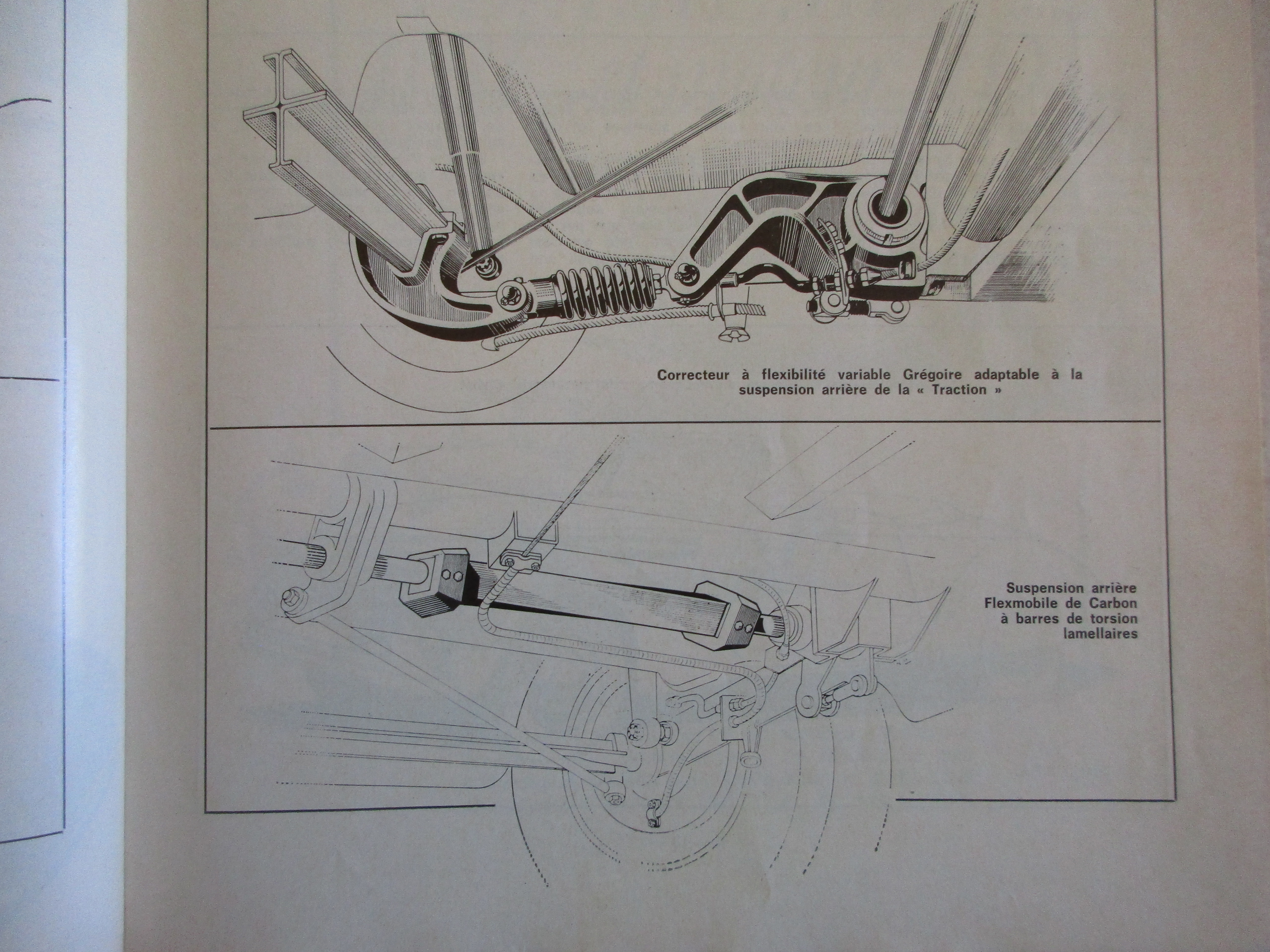

Oui il a existé au moins une alternative à la monte des barres de torsion habituelles sur les TA.
En plus du système Grégoire bien connu, De Carbon commercialisait ce système qui a dû rester très confidentiel.
Profitons en pour lancer un appel, si quelqu'un possède une TA avec ces barres spéciales une photo ou deux seraient appréciées.
La société Duriez proposait d'augmenter significativement la garde au sol des TA destinées aux pays ou les conditions de circulation n'étaient pas aisées, elle devait donc modifier les suspensions.
Qui d'autre à des infos ?

IMG_5263.JPG [ 4.98 Mio | Vu 426 fois ]
