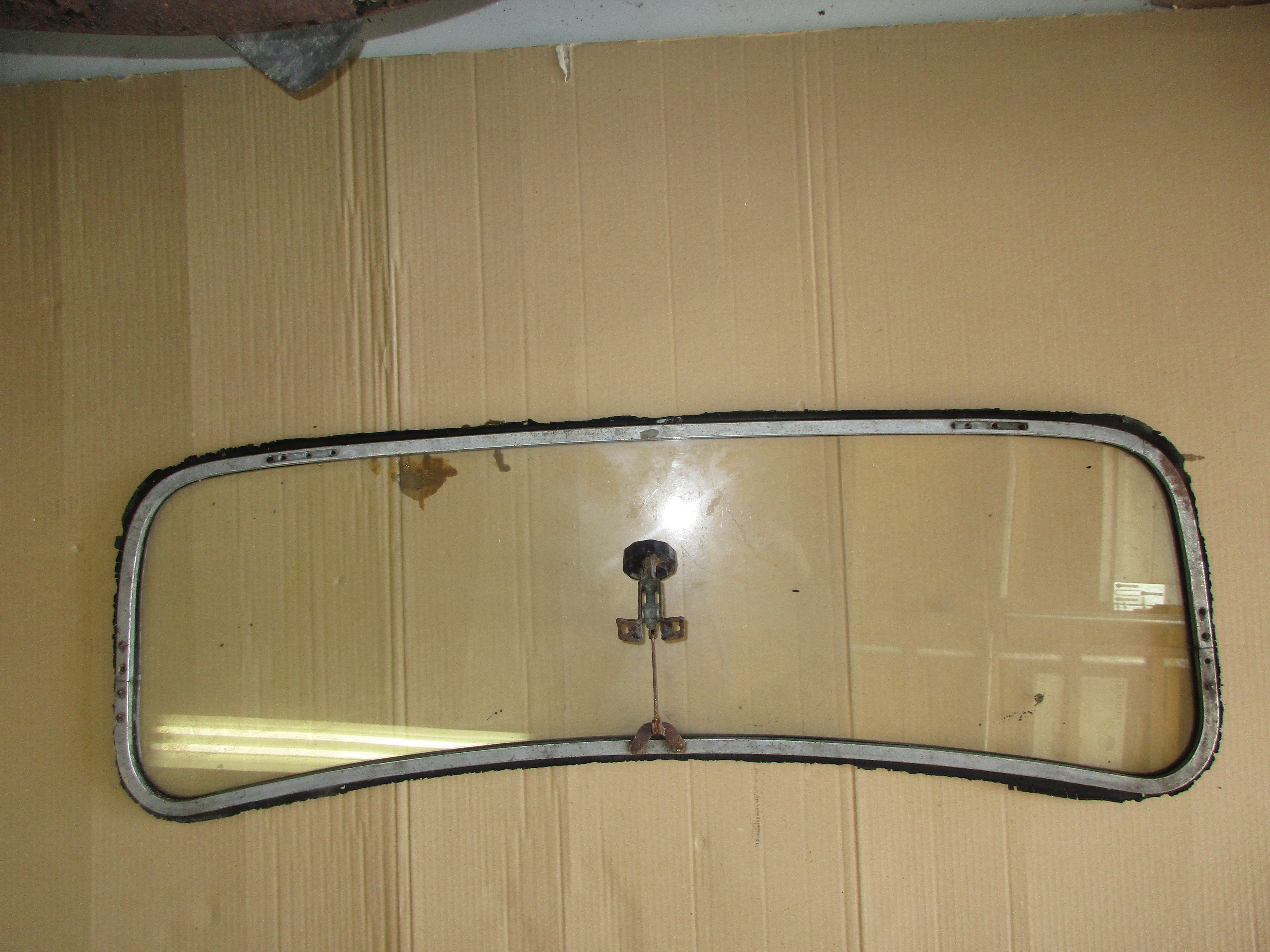

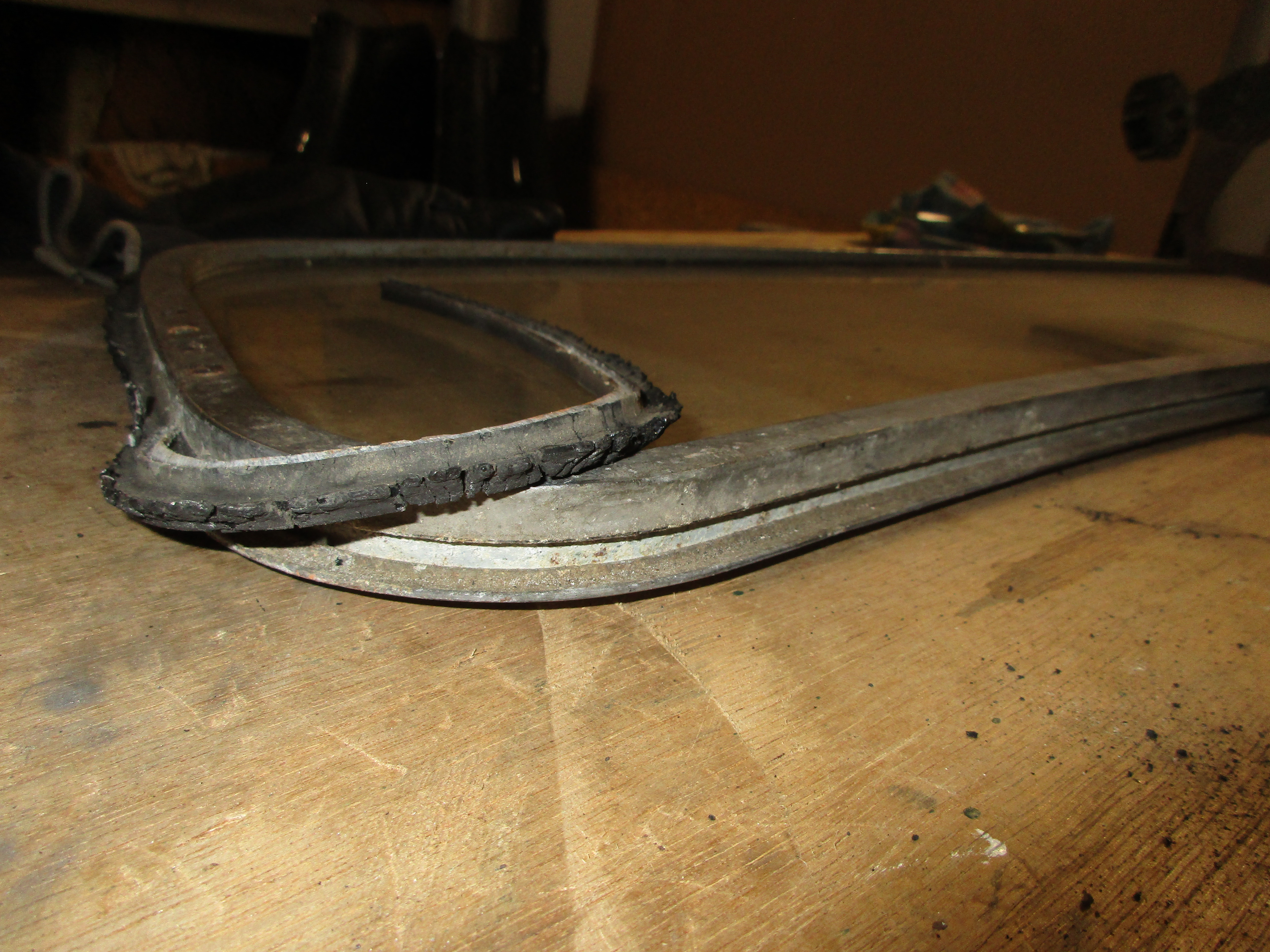

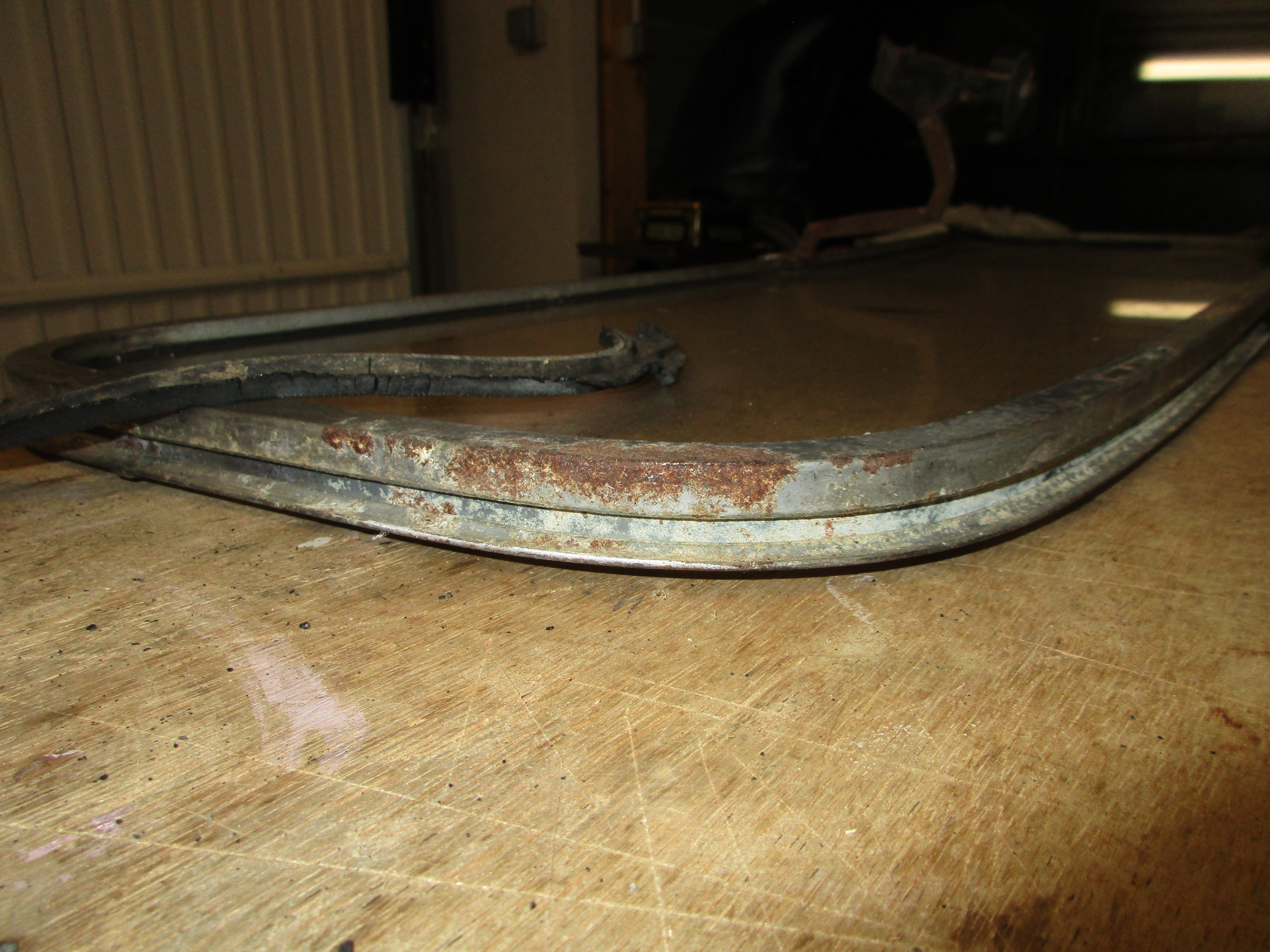

J'en ai un en très bon état à restaurer, éventuellement je peux te le vendre, contacte moi en MP.

 Sujet du message: Re: 11 BL cadre de pare-brise
MessagePosté: Dim 29 Oct, 2023- 17:15
Messages: 657
Jean-Pierre, je t'ai envoyé un MP
Voici les photos du cadre une fois le joint enlevé.
Pour une fois le profilé du bas n'est pas attaqué par la corrosion, c'est hyper sain.
