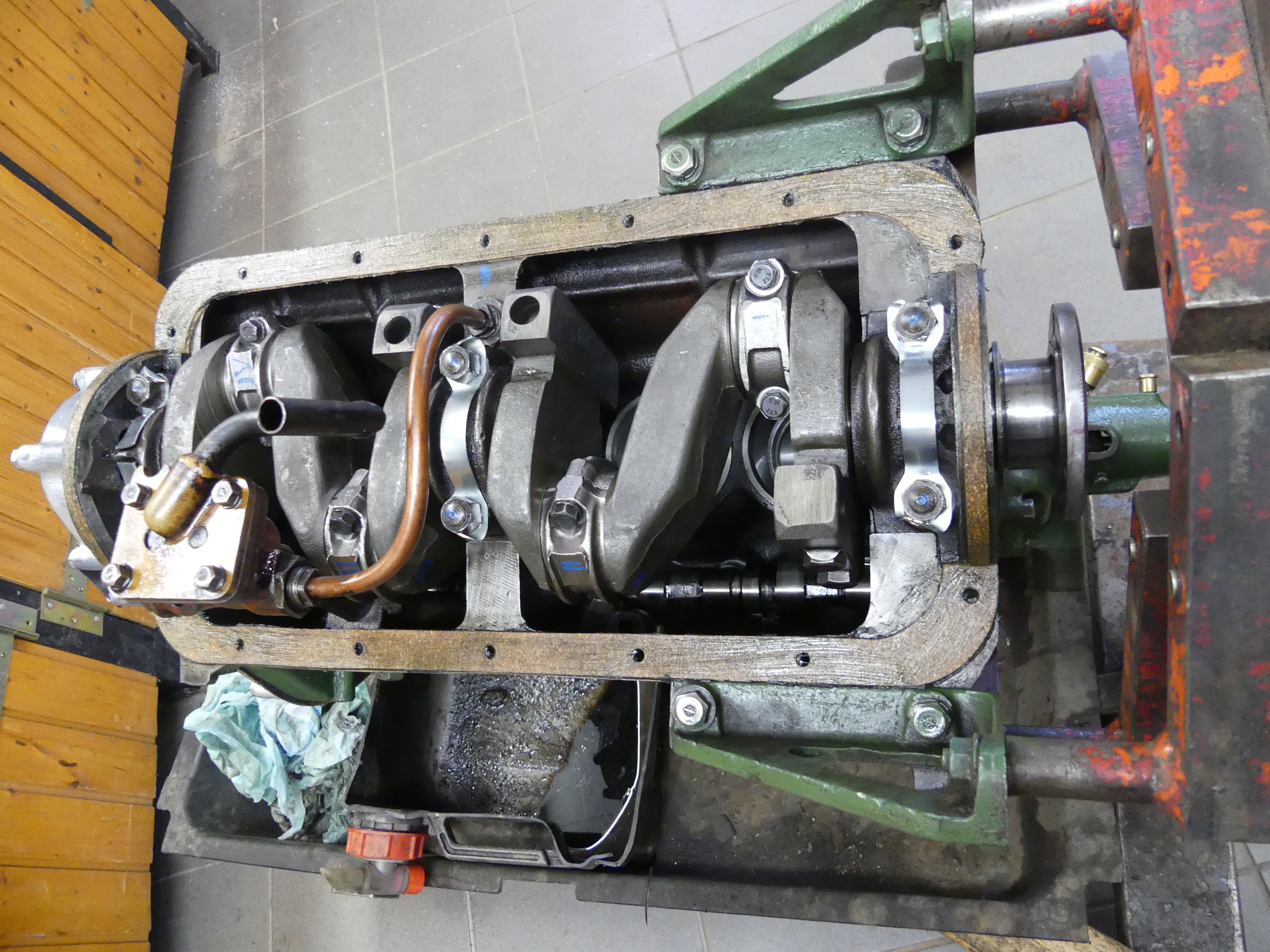

bonjour Pierre
voici mon montage
P1100554.JPG [ 6.05 Mio | Vu 719 fois ]
P1100194.JPG [ 5.08 Mio | Vu 705 fois ]

Bonsoir tout le monde
Merci pour ces photos très explicites.
Si les droits d'auteur ne sont pas trop élevés, je vais m'en inspirer copieusement.
Bonne soirée.
Papi Pierre du Poitou asséché.
