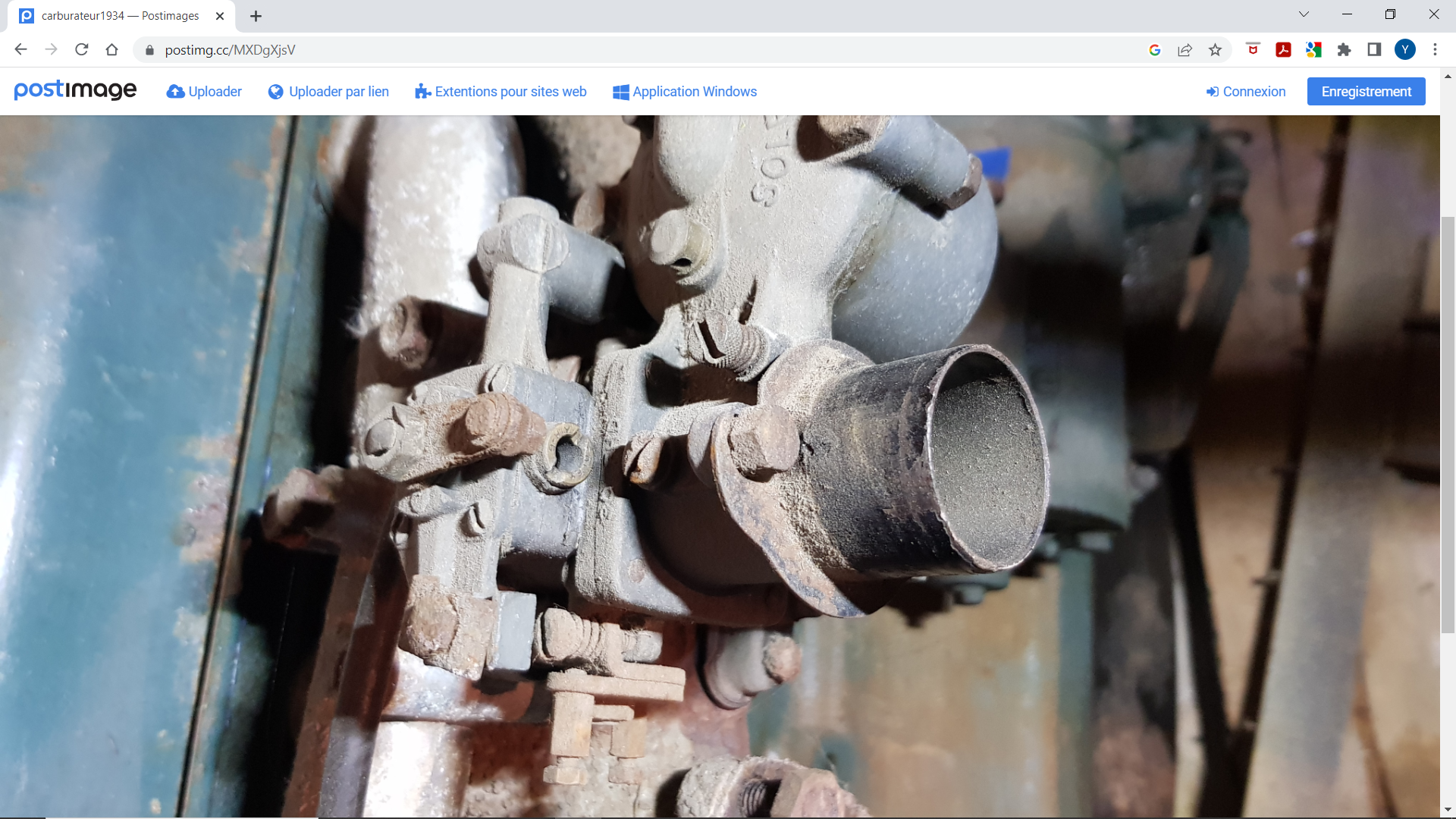

Pour remettre en conformité ma 11A je recherche le manchon fixé sur le carbu réf. 489.644 si vous avez cela sur une étagère ou sur un vieux carbu Solex.........

Par contre je relance mon appel pour trouver le manchon de jonction de cette Durit avec le carbu.
Voir les post ci-dessus............on ne sait jamais.
