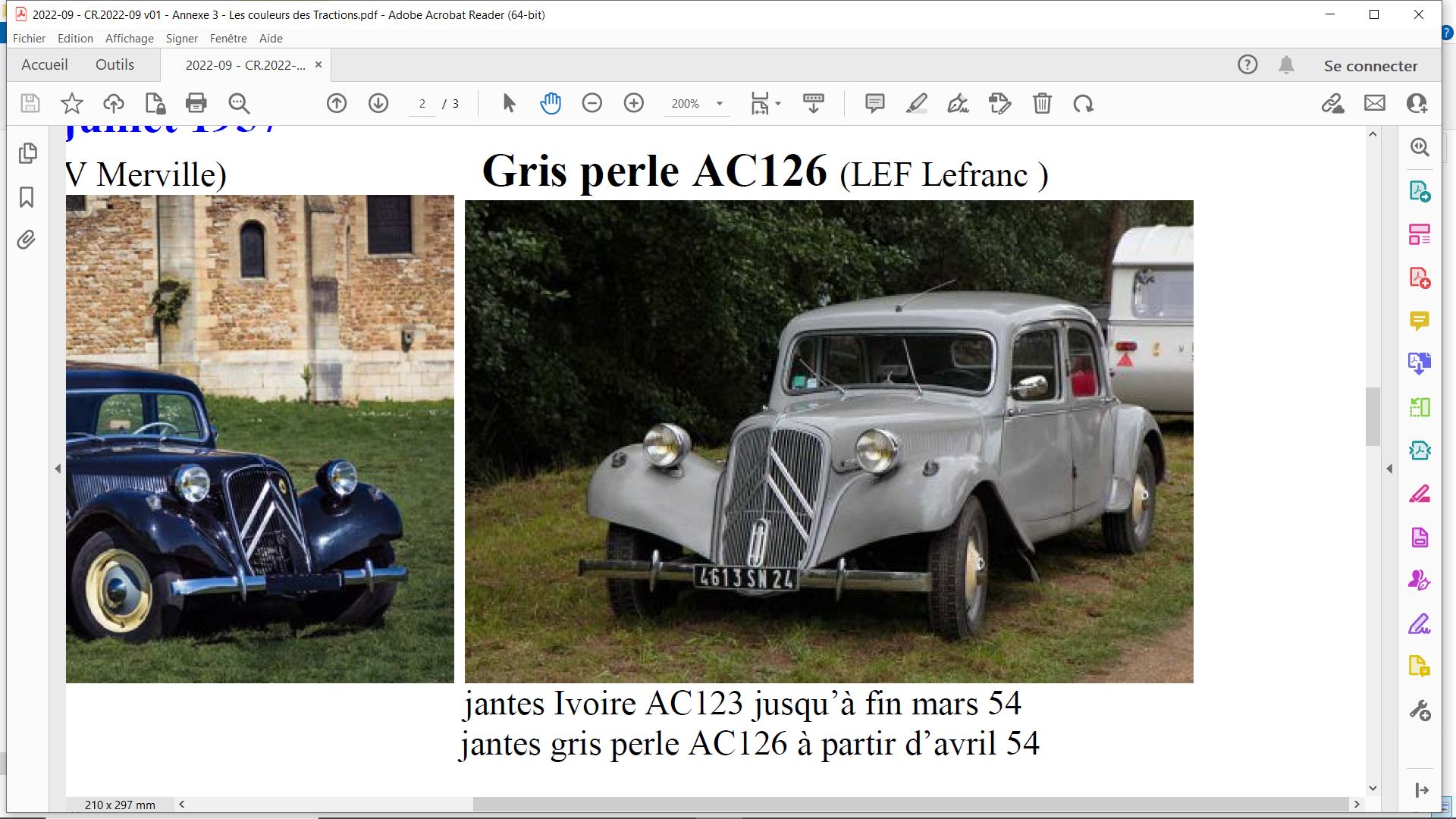

La teinte écume AC123, correspond t'elle à l'ancienne appellation qui était ivoire clair AC 123 pour les 15 six et 11 jusqu'à 1950, ou le jaune paille AC 113 est apparu ?
La photo de cette Trac en configuration carrosserie noire, jantes écume AC123 et enjoliveurs gris AC126 est donc conforme pour la période 53-57.
Seule la légende est légèrement erronée si on se réfère au tableau Citroën, il faut lire écume à la place d'ivoire.
Il y a confusion entre les différents jaunes utilisés depuis 39 jusqu'à 1957.

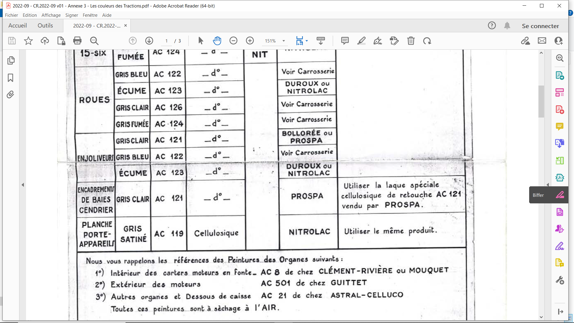

C'est ce que j'indique, le code reste AC126, mais l'appellation change, gris perle devient gris clair, comme ivoire AC123 devient écume.
Le tableau donne les références pour la planche de bord ( porte-appareils ) AC121 gris clair ( perle ) et les encadrements de vitres et pare-brise gris satiné AC119 qui se rapproche plutôt d'un vert que d'un gris.
Ce qui complique les choses c'est qu'il y a deux gris clairs AC121 et AC126.
