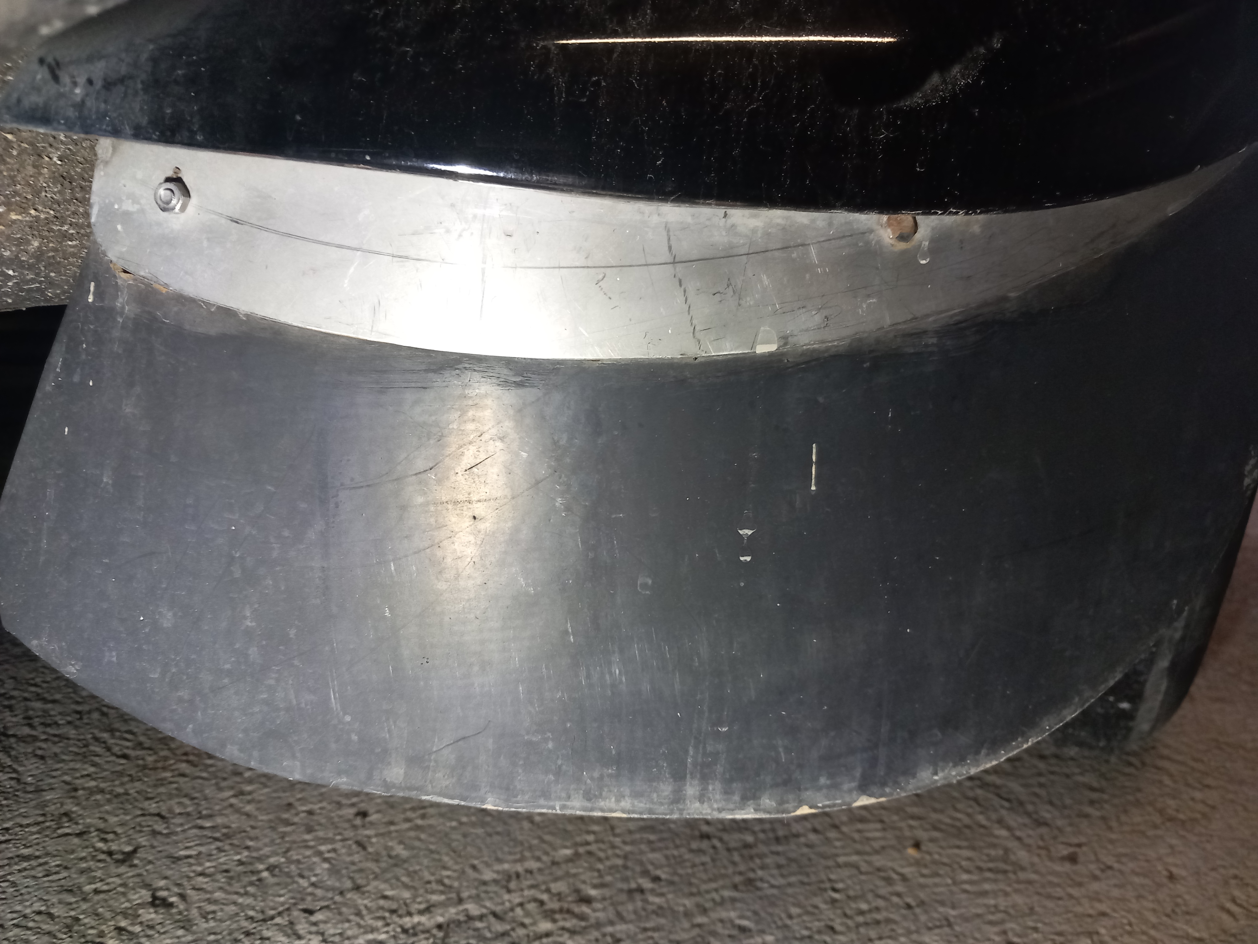

Et avec des bavettes à l’arriere. Tu pourrais nous diffuser une photo de celles-ci notamment au niveau de la fixation STP. Et profites de faire des balades.

Elricotrac, je vais prendre une photo et poster.

Si j'ai bien compris, vous étiez intéressé par les rideaux sur les ailes arrière.
Le support métallique est fixé au garde-boue en 2 points.
Il est fixé à l'intérieur du garde-boue (1ère photo - tourné de 90 degrés vers la gauche), et sur la 2ème photo, vous pouvez voir le support fixé au bord extérieur du garde-boue (j'ai remarqué qu'il manque la vis).
Le rideau lui-même est fixé au support métallique en 3 points (fig. 3 et 4).
Les vis sont difficiles à voir à certains endroits, alors je les ai marquées.

Merci beaucoup pour avoir pris le temps de nous poster ces photos. De mon côté, je vais regarder les miennes mais j’aimerai ne pas percer l’aile arrière sur son flanc pour fixer la partie haute de la bavette. Bonne journée
