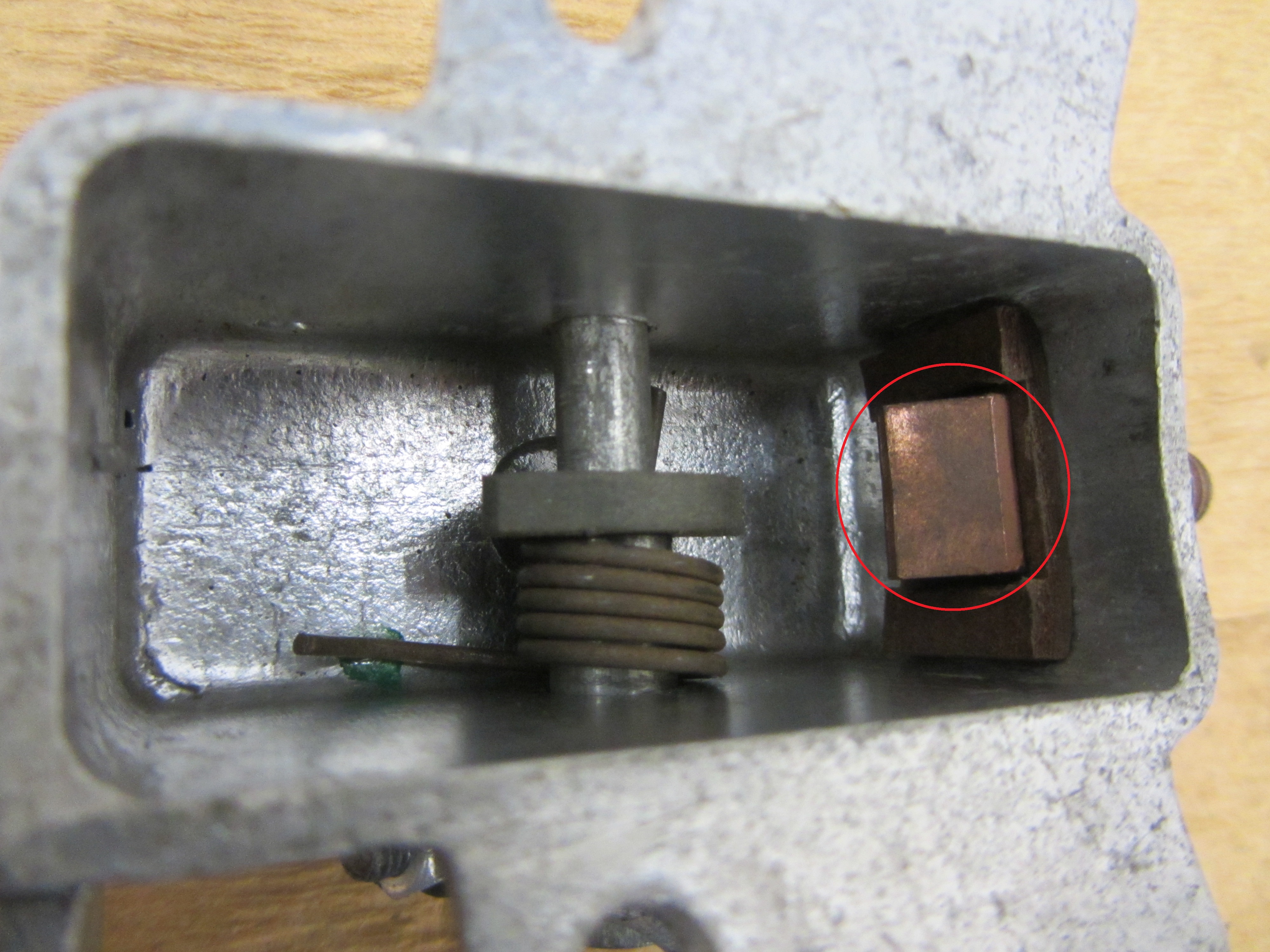

Je ne sais pas ce qui a été révisé sur cette voiture, mais un point important à vérifier si le démarreur peine a entrainer le moteur :
La propreté et l'état du contacteur de démarreur. Il se peut qu'il fasse résistance.
Oui c'est la 1ere chose que j'ai regardé sur le démarreur. De tête, il est en moins état que sur ta photo.
Il me semble que je l'avais retourner, ou bien nettoyer je ne sais plus trop.
J'ai acheté une batterie, une 90ah /600A : https://www.batteries-selection.com/bat ... -sp60.html
Notons que j'avais dut confondre au départ, pour une 7 il faut une 75 Ah, pour une 11 il faut 90Ah. (vue que j'ai un moteur bâtard, avec un bloc de 11, ce sera donc mieux.)
