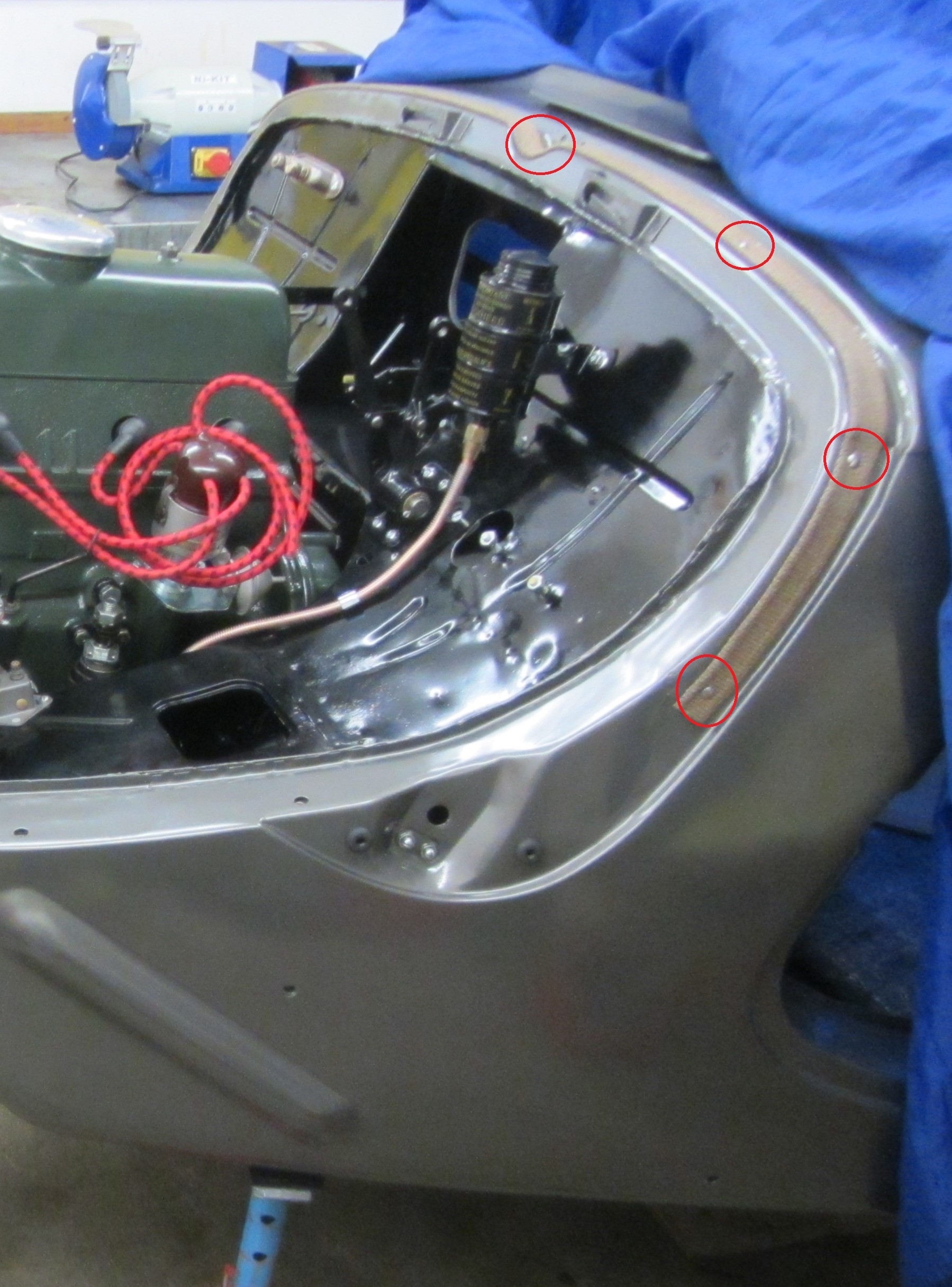

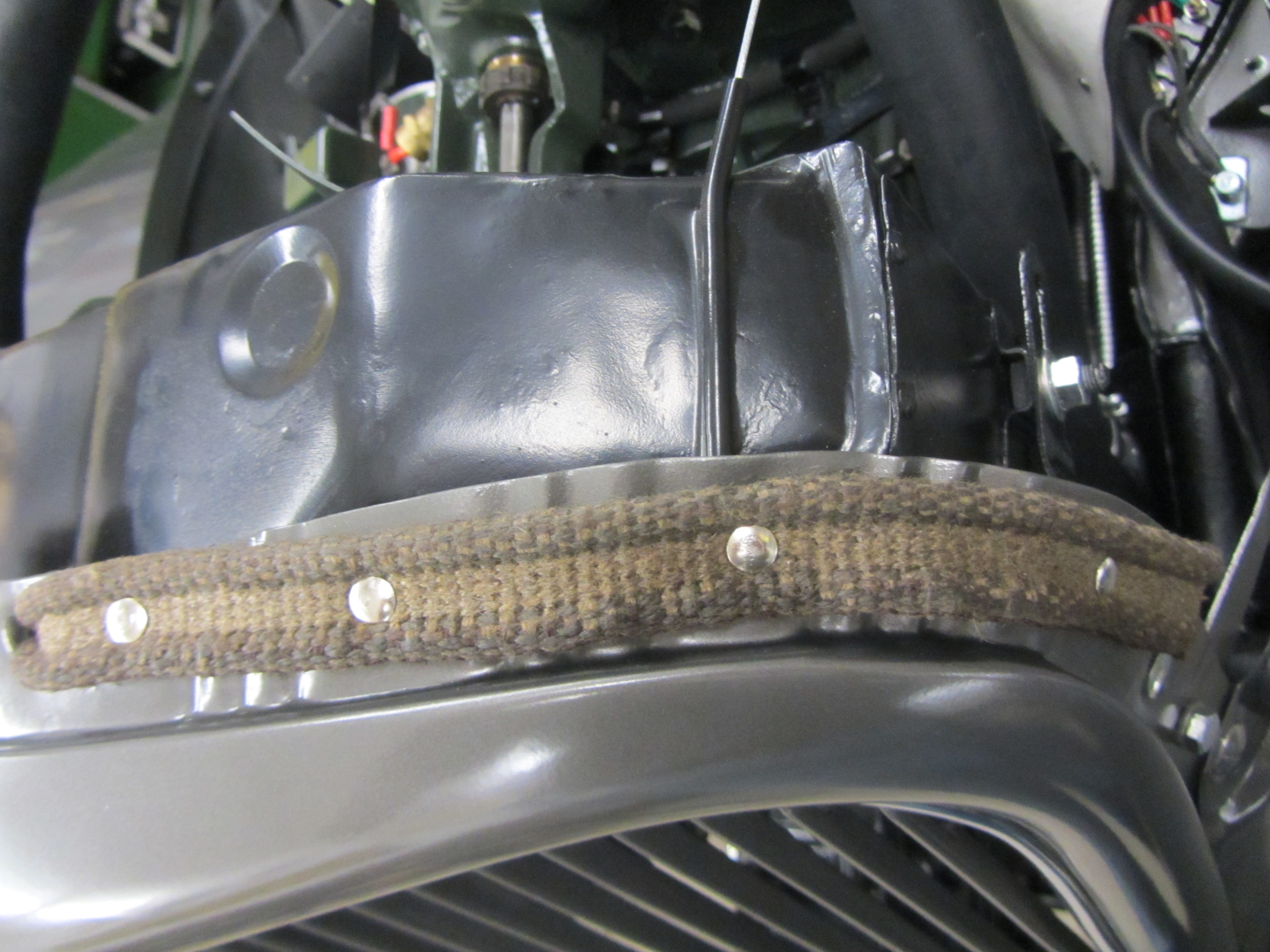

C'est vissé sur la tôle, les trous sont déjà faits. Pas besoin de colle ni d'ancien joint. Kit disponible avec visserie ici : https://www.pat2d.com/tresse-de-repos-d ... rivets.htm
Aux extrémités c'était fixé avec le fil de fer inclus dans la tresse mais les refabrications n'ont plus ce fil, donc on peut visser également. Les vis ne sont pas visibles de l'intérieur, il y a un caisson.

A l'avant c'est fixé avec des agrafes, le tresse est aussi en une pièce et passe au-travers de la calandre.

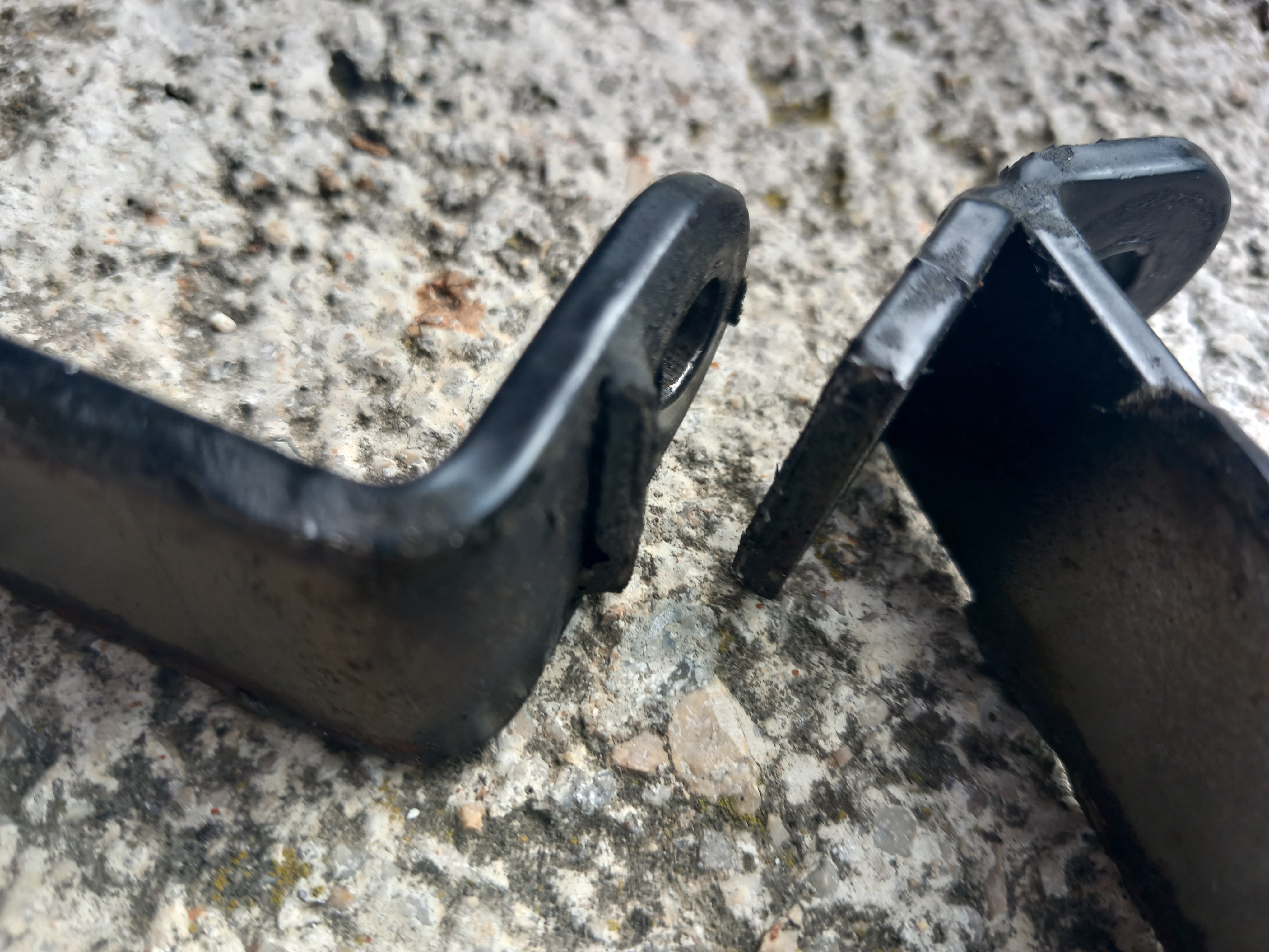

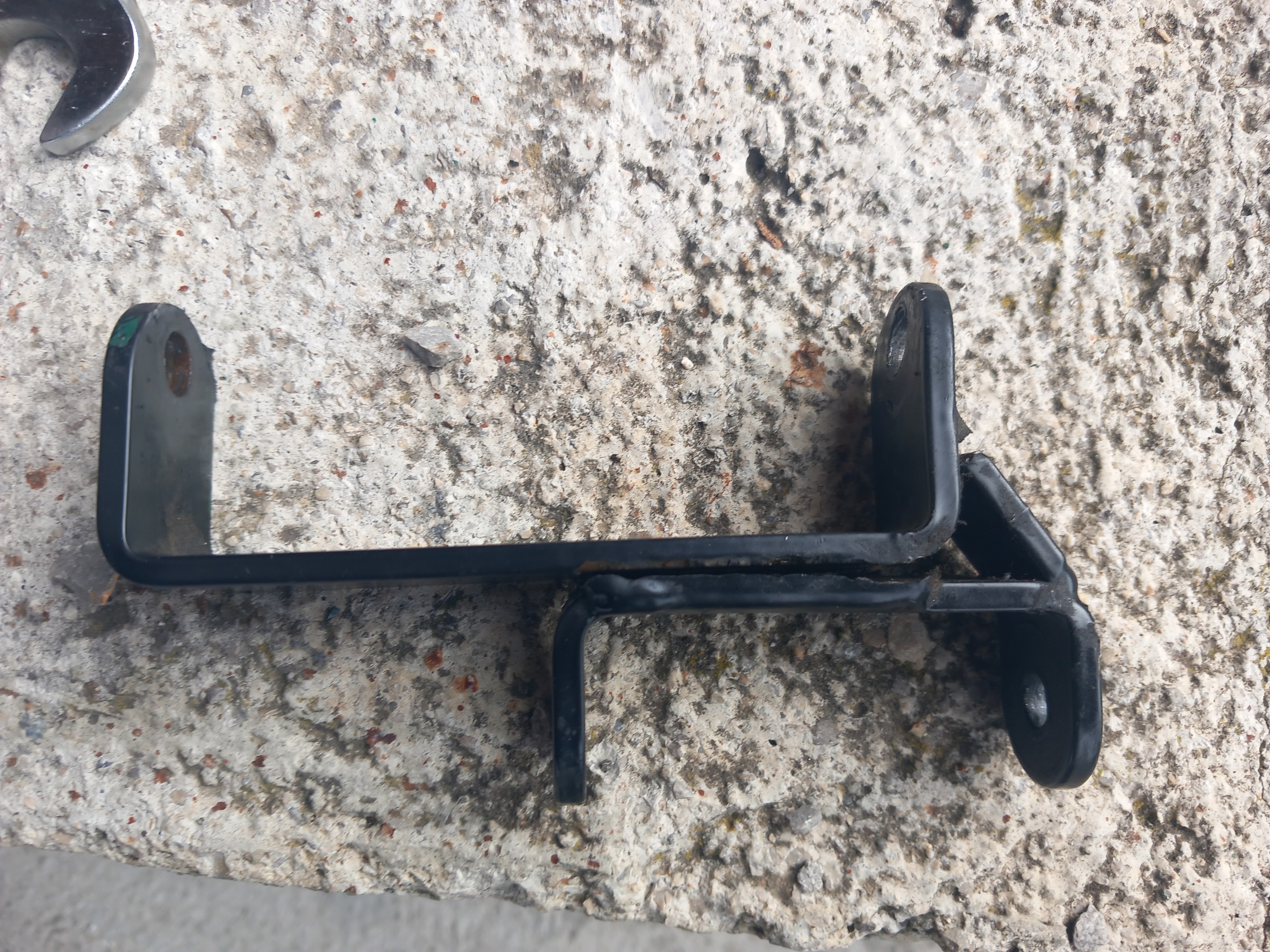

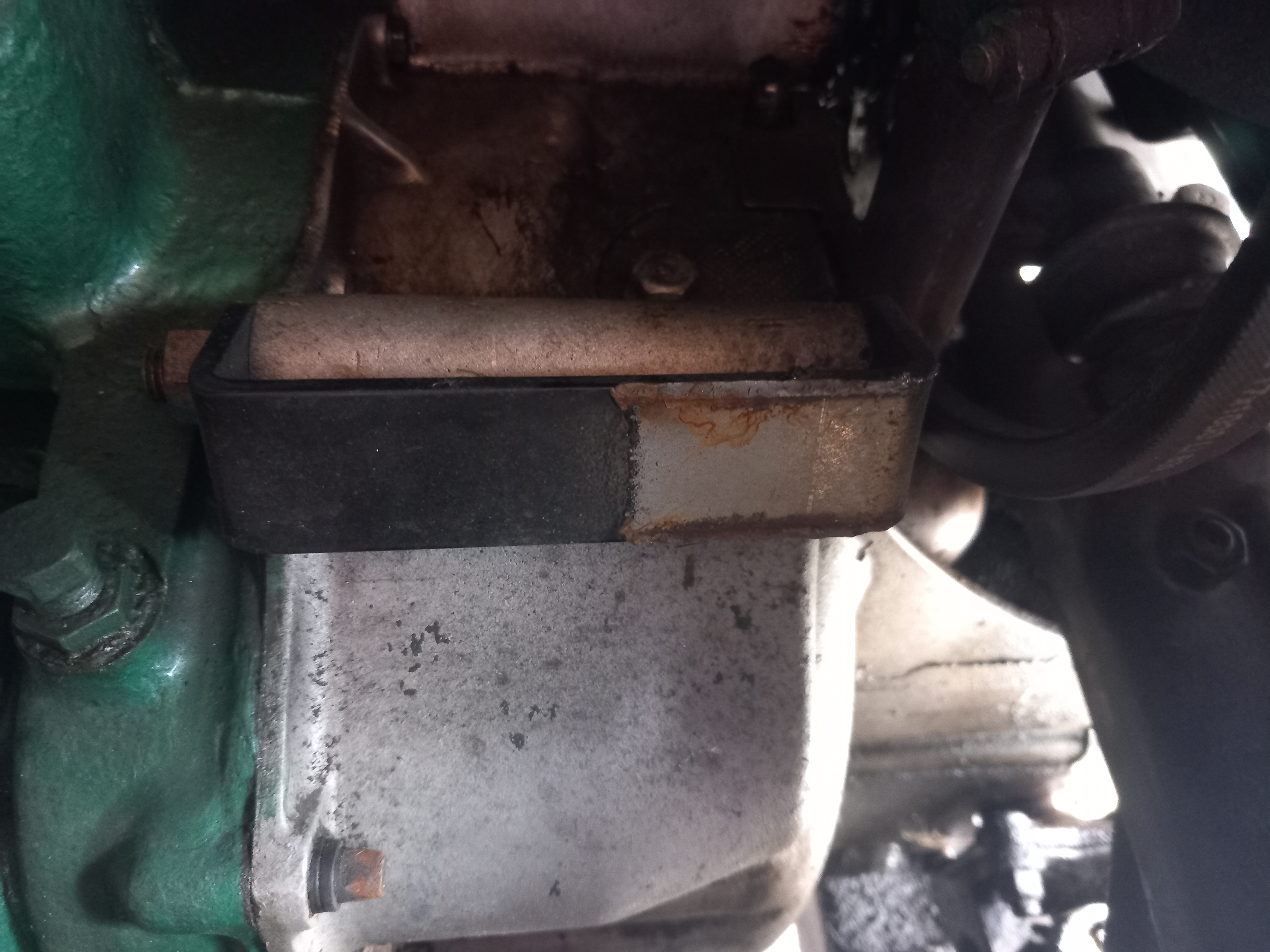

Malheureusement, les soudures du tout nouveau support d'alternateur se sont fissurées pendant la conduite.
Je n'ai parcouru que 5000 km avec cette monture. La poulie n'a pas été déplacée et la courroie était correctement tendue.
Le soudeur à qui j'ai apporté le support pour réparation a confirmé que les soudures étaient trop faibles.
Je ne sais pas qui est le fabricant de ces supporteurs.
Si jamais vous achetez ce produit, assurez-vous de renforcer les soudures sur le support avant le montage.

Lorsque le support a cédé, la courroie a tiré l'alternateur jusqu'à la transmission et a rayé le ventilateur de refroidissement de l'alternateur.
Plus tard, j'ai poncé les parties endommagées afin que les pales continuent de bien capter l'air.

Le support d'alternateur qui casse également, tu n'es pas le premier ni le dernier. Si tu demande au vendeur il te répondra que tu es le premier, on n'a jamais vu ça ...

Le problème du support d'alternateur qui casse est bien connu, depuis plusieurs années déjà.
On trouve un alternateur qui convient plus ou moins à la Traction, on fabrique un support afin de l'adapter sous le capot et on balance le tout chez le vendeur sans aucun essai vibratoire ni endurance.
Ce genre d'accessoire peut générer de forces jusqu'à 5G et avec la bonne fréquence aucune chance que le support tienne !

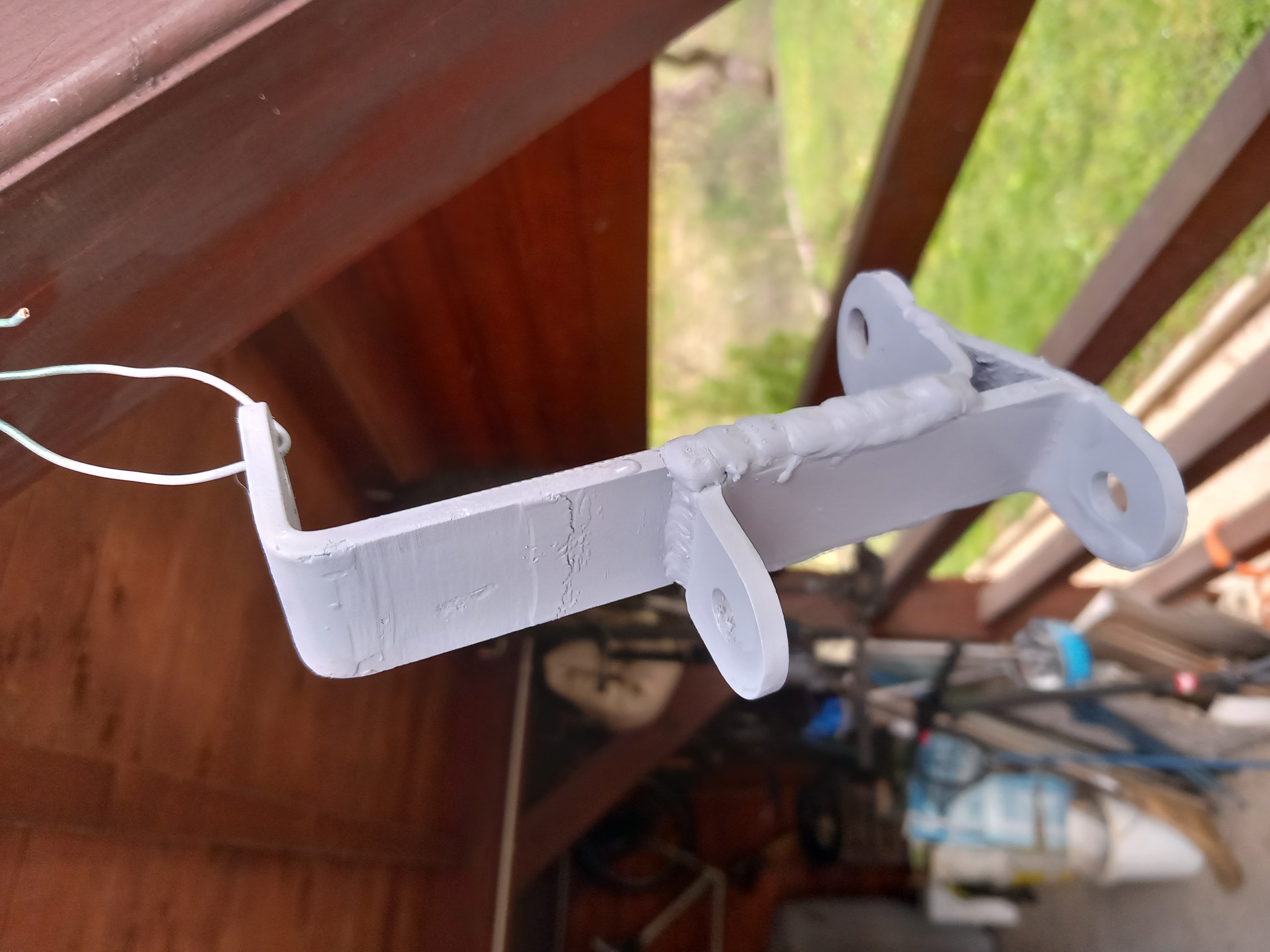

J'ai fait renforcer le support par un soudeur local. Les soudures sont maintenant plus solides et à des endroits supplémentaires où elles n'étaient pas là auparavant.
Ce n'est pas très esthétique, mais il est essentiel qu'il soit durable.
Je l'ai repeinte hier, si j'ai le temps je vais tout remonter aujourd'hui pour que la voiture puisse rouler à nouveau.
