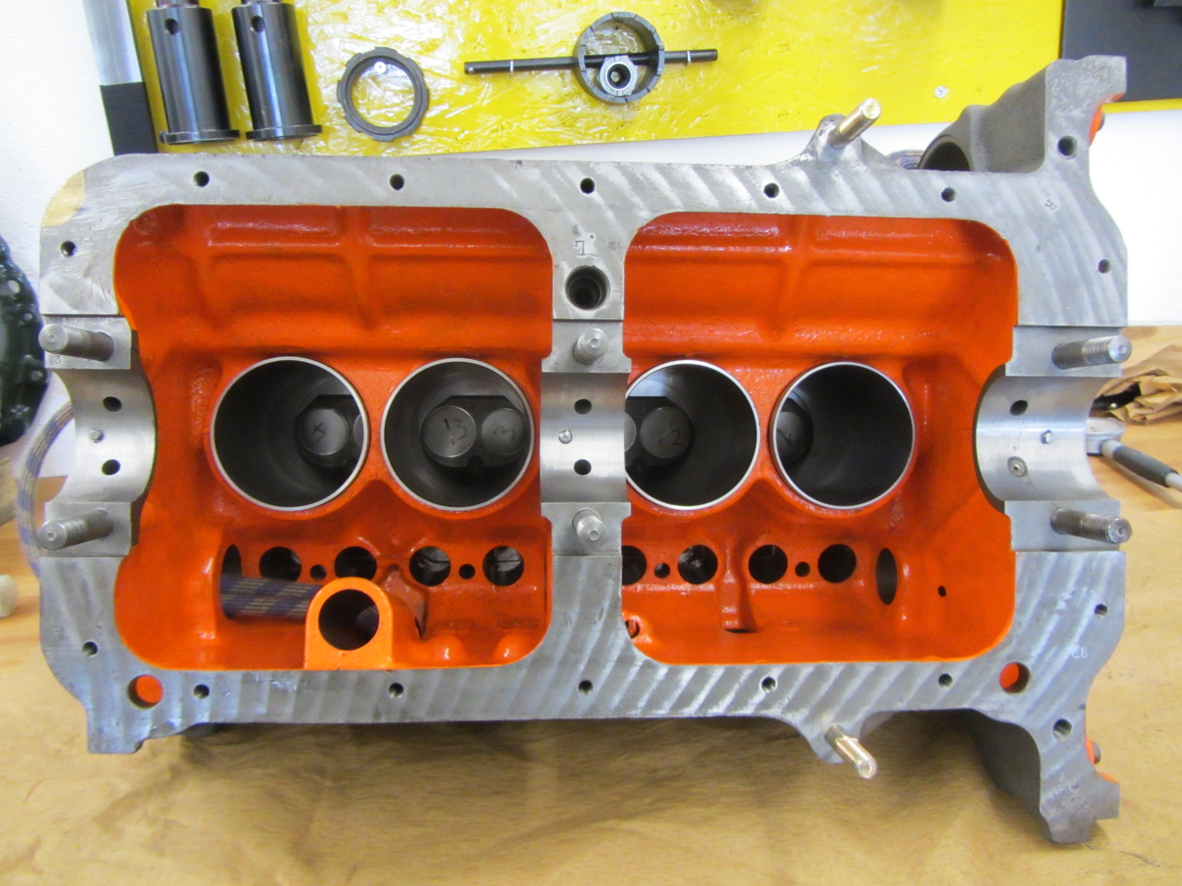

Dominique, avant de redéposer la culasse il faut impérativement localiser la fuite. Mettre en pression sans cache-culbu, examiner le haut moteur.
IMG_1435.JPG [ 2.41 Mio | Vu 834 fois ]
Si rien ne fuit en haut, redéposer le moteur et faire la mise sous pression à l'établi sans carter d'huile. Tu peux remplacer la pompe à eau par une plaque, le remplir d'eau et mettre en pression.
Examiner le fond du bloc, fissure, porosité, corrosion, etc.
IMG_1011.JPG [ 2.27 Mio | Vu 791 fois ]
Le joint de culasse n'est pas à négliger non plus, certaines refabrications sont trop rigides. Je ne monte que des joints d'origine trempés 24 h dans l'huile de lin, on trouve facilement des Excelsior 1263 pour le pré-perfo.
