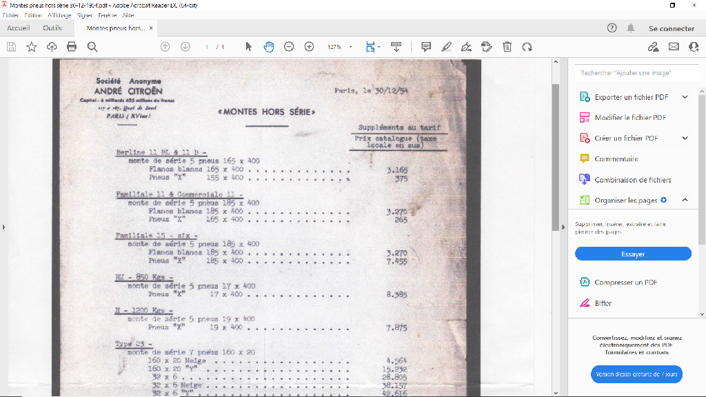

1- il y avait-il des flancs blanc sur les TRAC.
2_ ou ce fait la mise à l'air de l'essence car j'ai fait le plein je suis tombé en panne .plus d'amorçage à la pompe.
3_ les bougies ngk B5HS correspondent -elles bien pour des bougies chaudes.
merçi d'avance pour les reponses. Berno
Oui il était possible d'avoir des pneus à flanc blanc en option à partir de fin 1954.
Ce n'était possible que pour les pneus Pilote SDS Michelin conventionnels, pas les X.
2022-08-24.png [ 2.52 Mio | Vu 474 fois ]
