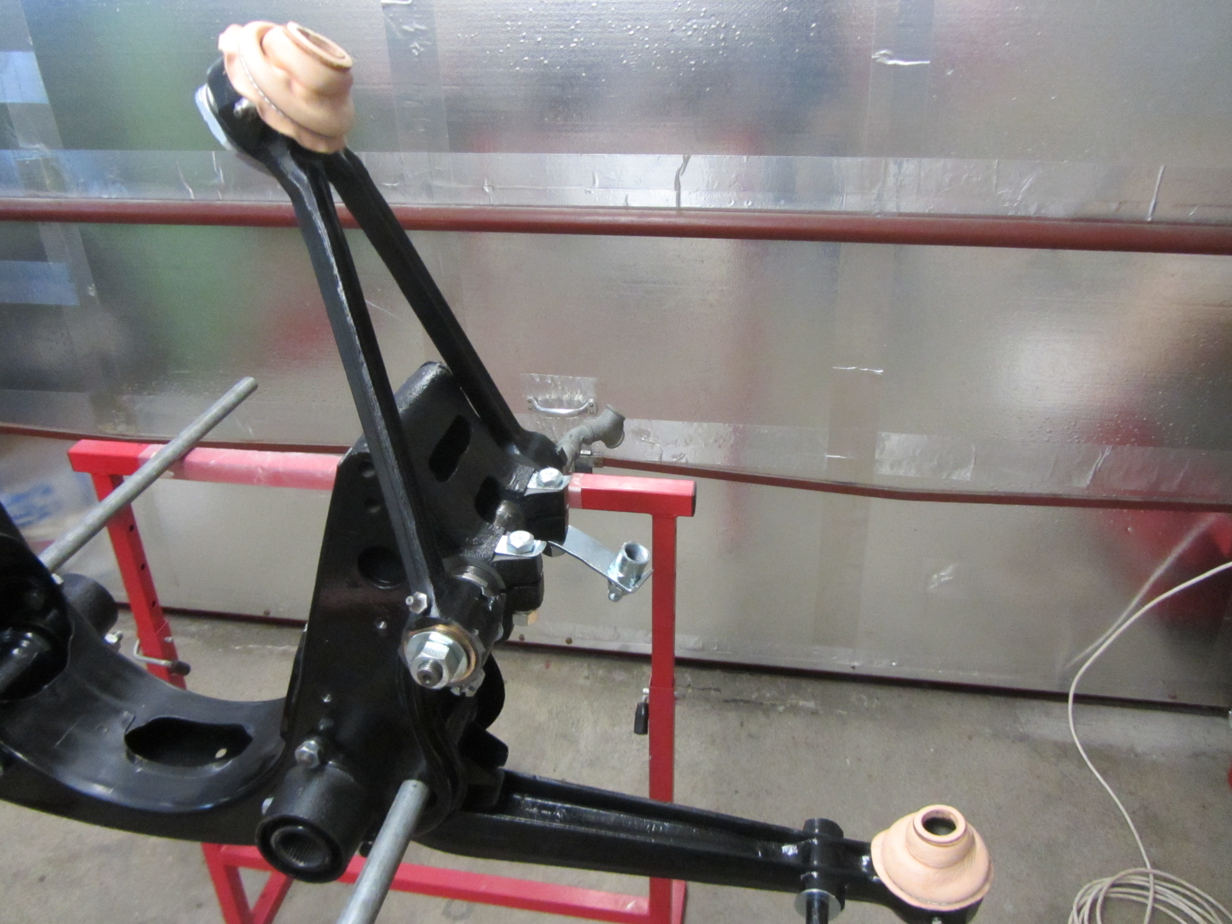

bras supérieur 1.jpg [ 1.48 Mio | Vu 1403 fois ]
bras superieir 3.jpg [ 1.53 Mio | Vu 1349 fois ]
Merci de toutes les infos .
Voici l'avancée du bras supérieur , mise en place de l'axe en laissant 3 filets vers l'avant comme dit le DR ( pour le pré reglage)
Mais , le bras est desaxé ???
Bien cordialement.
bras 3 filets.jpg [ 1.4 Mio | Vu 1345 fois ]
bras superieur 4.jpg [ 1.53 Mio | Vu 1352 fois ]

Il doit être désaxé pour obtenir un angle de chasse. Suivre le DR = tout juste !
Merci Marco , tout à fait , il est bien desaxé.
je suis rassuré. :P
