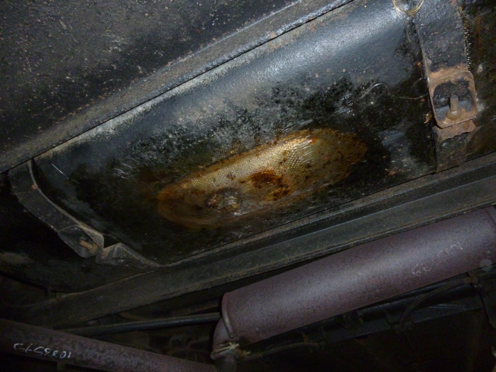

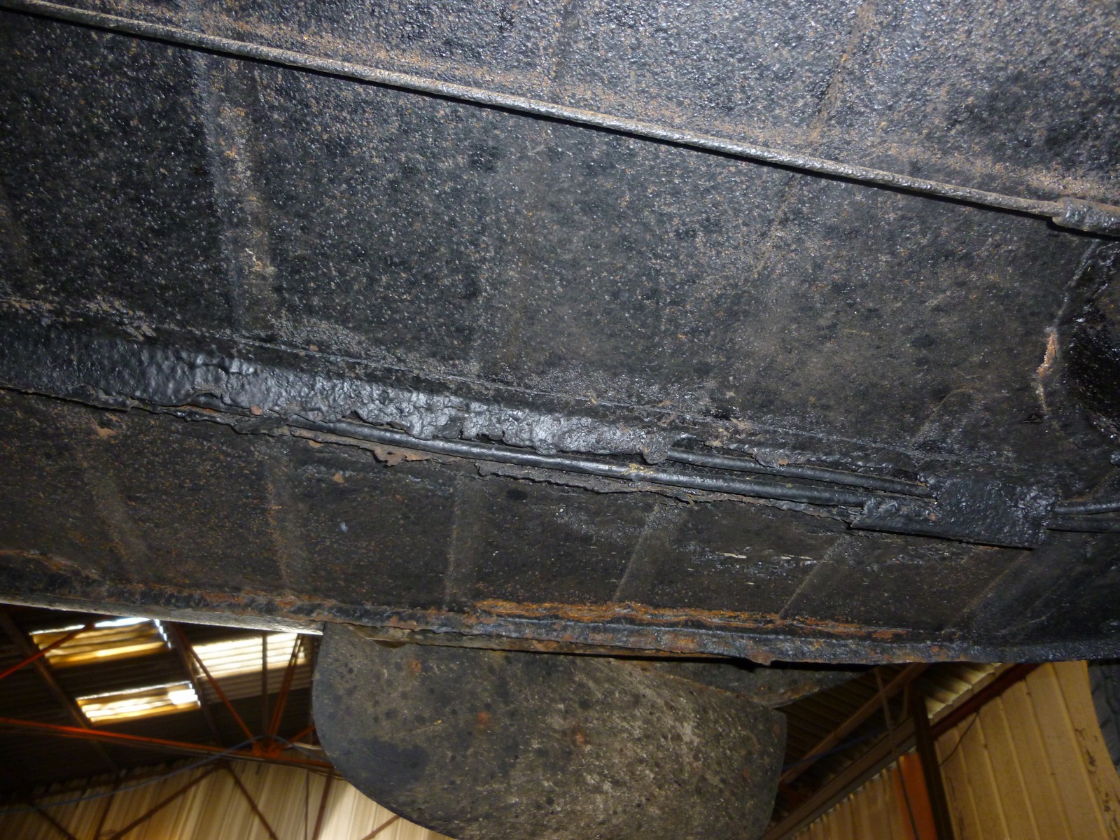

Bon, passage sur le pont ce matin de ma Trac' histoire de voir ce qui se cache sous ses jupes.
La bonne nouvelle : rien de catastrophique, le profilé en V de renfort du plancher côté gauche est complètement bouffé par la rouille, mais le tout a été blacksonné il y a trente ans et ne semble pas avoir bougé depuis ... du moins en apparence, tant qu'on a pas gratté on ne sait pas ce qu'il y a dessous.
Sans surprise non plus, toute la partie avant est abondamment protégée de la corrosion par les fuites d'huile du moteur et/ou de la boite !
Le réservoir d'essence a été réparé à la fibre et à la résine, il ne fuit pas et la réparation semble tenir le coup.
La corrosion a bien fait son travail sur les bas de portières et sur certaines ailes.
Les klaxons Mixo et les phares "Virages et Brouillard" sur le pare-chocs sont là pour faire joli car aucun n'est branché ! On va tester tout ça !
Ensuite après un passage à l'aérodrome pour voir les copains, retour à la maison et prise des compressions : 7 kg/cm² sur les 4 cylindres ! C'est homogène, dans l'absolu je n'ai pas de valeur de référence, mais vu le rapport volumétrique (6,5) du moteur cela ne me semble pas déconnant.

La corrosion, les fuites d'huile rien de plus classique au regard de son age :cry: Elle t'attendait pour la maintenir en bon état :D En ce qui concerne les compressions moteur c'est au top comme neuf :o
Attention à la fuite d'essence :cry:
