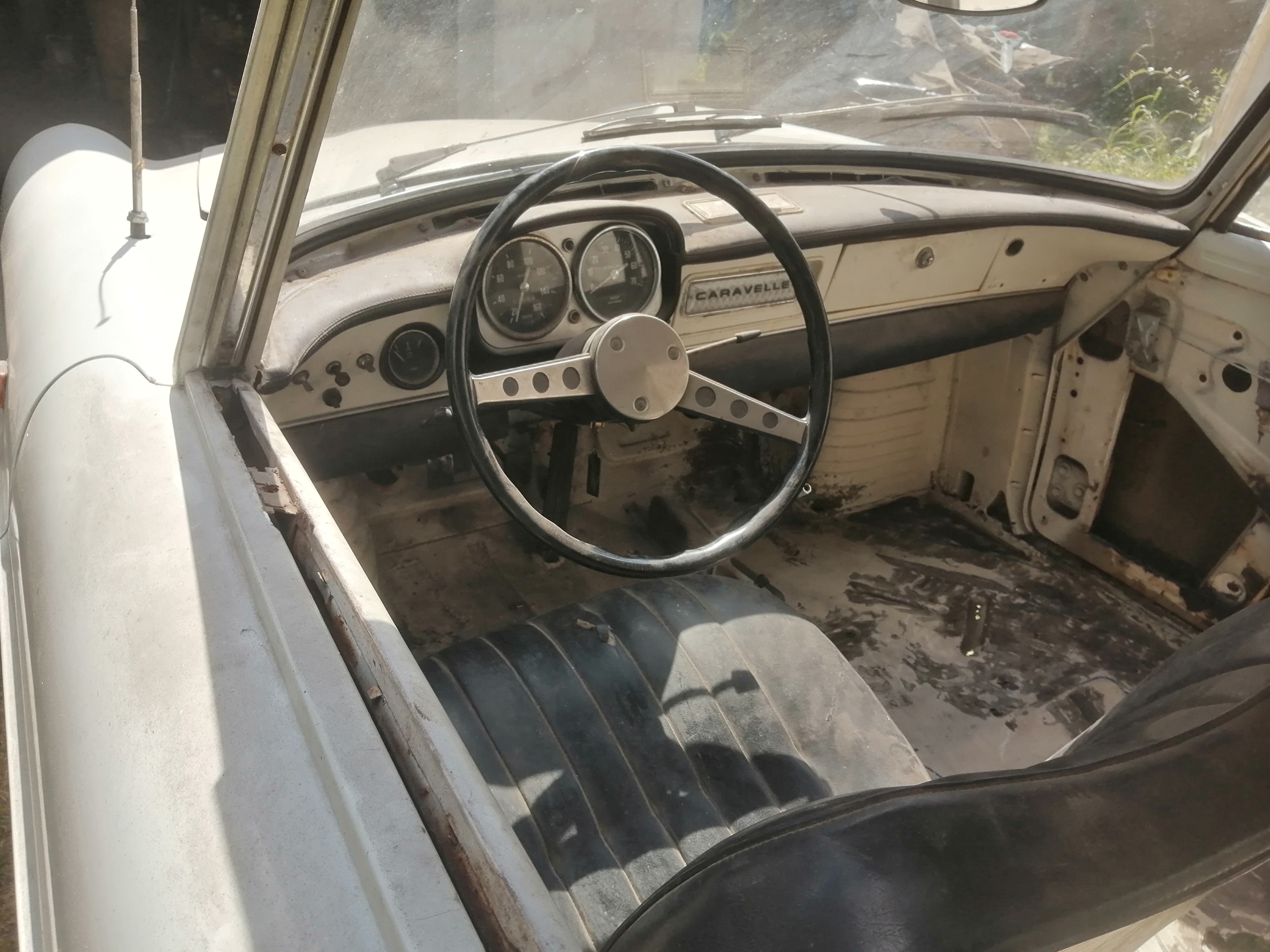

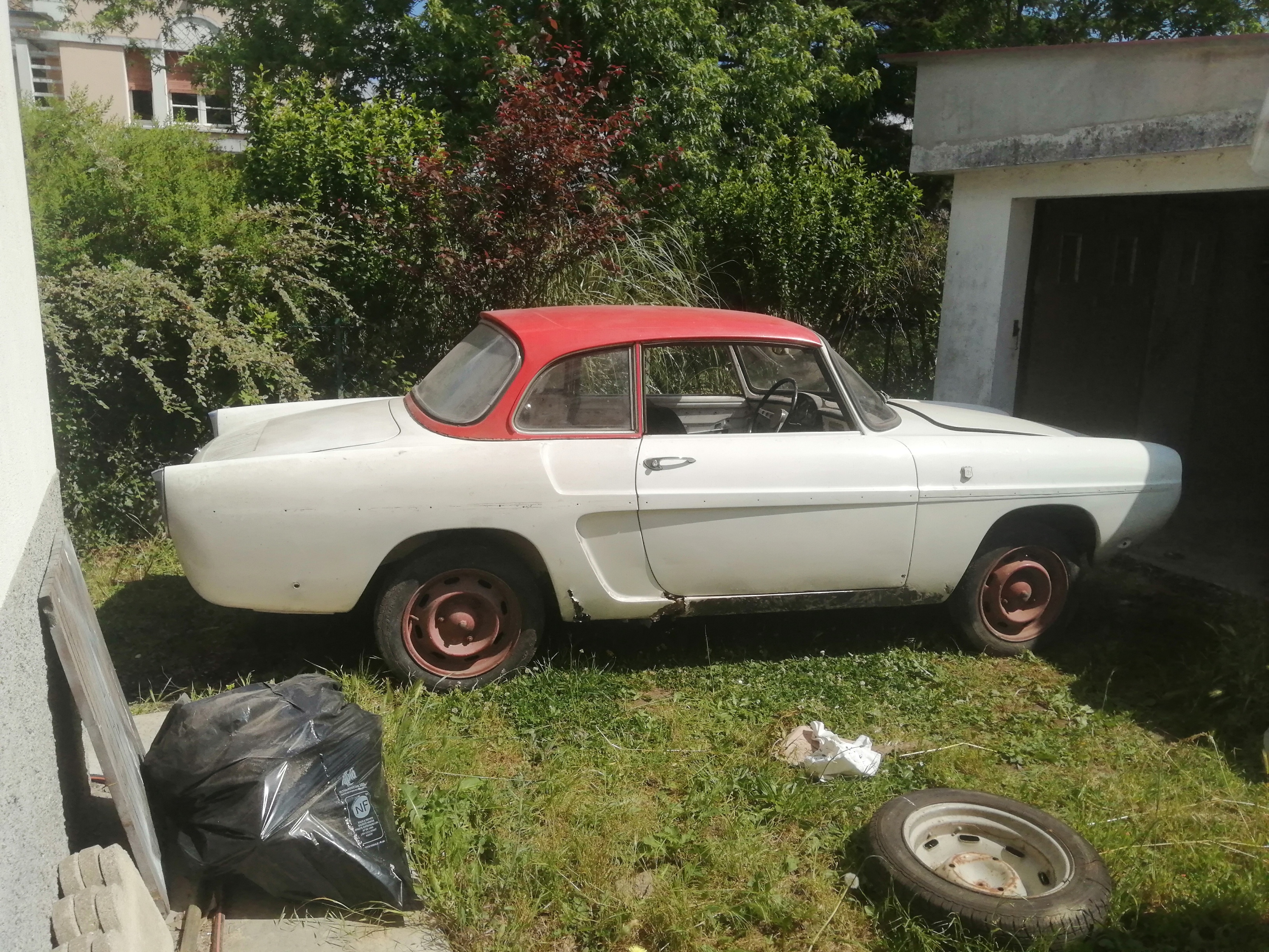

Le prochain projet a pris la place dans l'atelier et la traction est à la maison maintenant. Je ne démonte pas complètement la caravelle de suite des fois que j'aie besoin de la fosse pour la traction...Mais j'ai suffisamment de morceaux de tôle à former et à souder maintenant car elle est croustillante et elle a été copieusement fibrée! J'aurais pu tomber bien pire cependant, je pense que ça va se faire. J'ai déjà formé tous les morceaux de plancher et de coffre, fait les tapis et les garnissages intérieurs, dégrippé, redressé et peint l'armature de capote. C'est une 1100S avec moteur 1108 et carbu double corps.

Super ! une Caravelle. C'est assez rare.
J'en ai aperçu une il y a déjà un bon moment en train de faire le plein, cela m'a laissé du temps pour me re-mémorer de belles ballades avec une Floride bleu canne dans les années 70.
Bonne resto :)

Oui la caravelle est un peu mon graal automobile :D Esthétiquement je préfère la floride mais pour la conduite et le comportement sur la route, avec les trains roulants et les soubassements de la R8 ainsi que le moteur cléon 1108 ça devrait être plus confortable.
