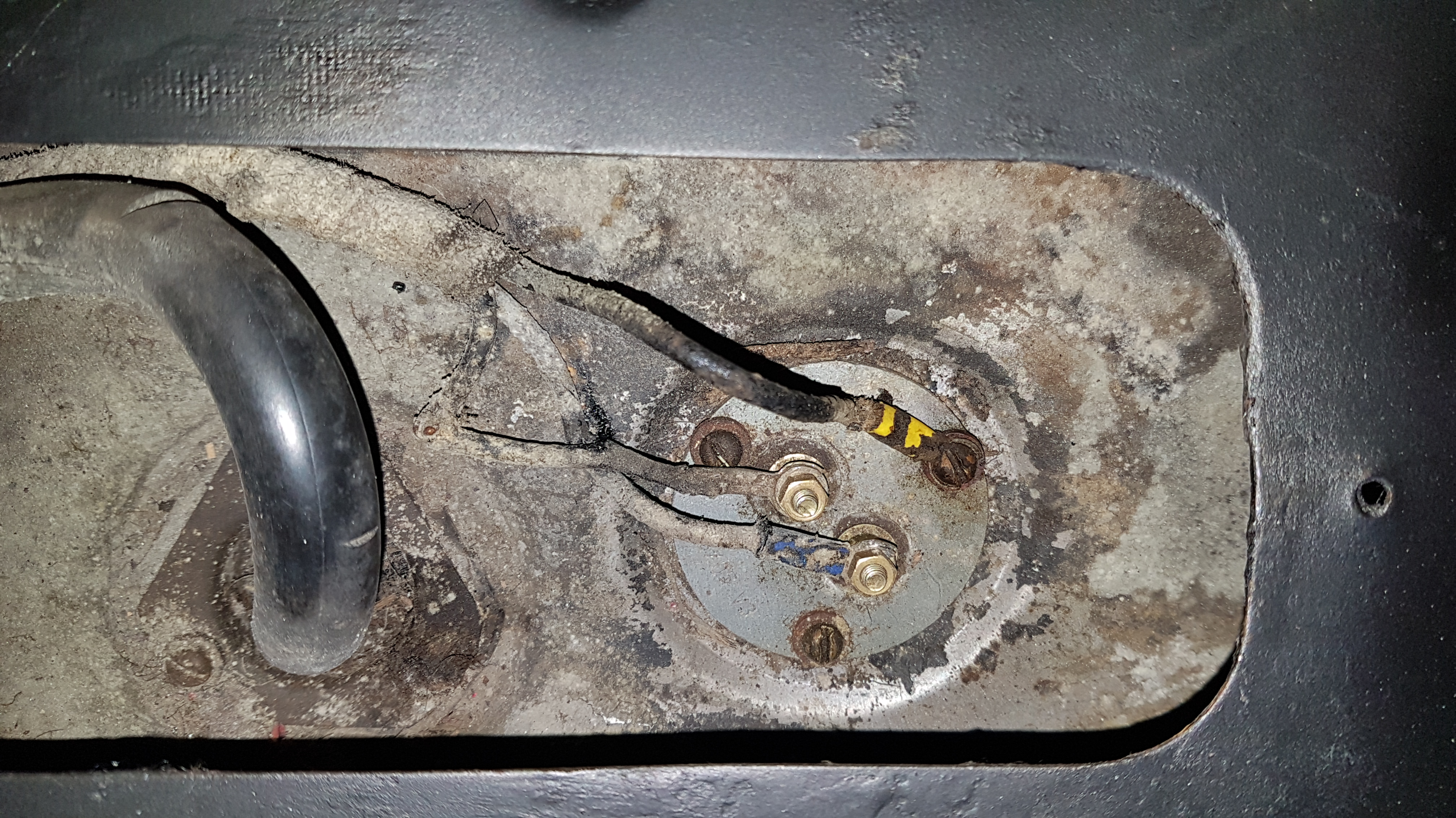

Bonjour.
Après avoir installé une nouvelle jauge de carburant dans le réservoir, et respecté (je pense) le branchement, la jauge au tableau de bord fonctionne à l'envers. Moins il y a de carburant, plus la jauge monte. J'ai inversé les 2 fils, mais la jauge monte se coincer vers le maxi dès que je mets le contact.
Que me conseillez-vous ?
Merci d'avance et bonne journée.
Papi Pierre de Poitiers
20220524_090642.jpg [ 4.01 Mio | Vu 556 fois ]

N’as tu pas inversé la masse avec un plus?

Prend un ohmmètre pour vérifier quel fil est la masse. Après une chance sur deux si c'est pas bon inverse les deux autres.
Normalement tout devrait entrer dans l'ordre
 Sujet du message: Re: Jauge de carburant
MessagePosté: Mar 24 Mai, 2022- 12:52
Messages: 661
La réponse à la question est sur la photo.
Le câble gainé de coton qui englobe les deux fils avec les cosses jaune et bleue va au récepteur du tableau de bord, le fil tout seul est la masse.
Il faut inverser le fil tout seul avec le jaune.
Après si l'inversion persiste, il faudra inverser les deux fils bleu et jaune.

20220524_090642.jpg [ 299.64 Kio | Vu 511 fois ]
c'est une entaille ??
MessagePosté: Mer 01 Juin, 2022- 16:08
Messages: 195
Bonjour.
Oui c'est une entaille superficielle qui nécessite un remplacement.
La jauge fonctionne bien maintenant.
Merci de vos conseils.
Bonne fin de journée.
Papi Pierre.
