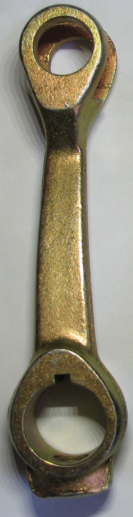

la fourchette?? plutot le levier car la fourchette traverse la cloche et il est impossible de l'inverser au montage
 Sujet du message: Re: Pédale embrayage très dur
MessagePosté: Ven 29 Avr, 2022- 09:36
Messages: 171
oui le levier

Armer de patience je ne travaille pas demain matin je vais essayer comme ça part dessous...

Oui le levier qui est à l'extérieur de la boîte pour la fourchette excusez-moi

par contre le levier me semble symetrique donc je doute que l' inverser change quelque chose, mais bon tout est possible.
MessagePosté: Ven 29 Avr, 2022- 10:54
Messages: 268
Non il est pas symétrique.

Bon et bien le levier n'est pas asymétrique, et le levier ne sort pas sur une BL donc pour éviter de déposer le groupe moteur boîte j'ai fabriqué une bride de câble pour que le cable travail droit . Je doit faire une petite virée dimanche matin je vous en dirait plus . En tous cas merci à vous tous d'avoir lu participer répondu , vos compétences très reactive sur ce post sujet.

Bien sûr que le levier n'est pas symétrique :roll: :roll:
C'est le principe des palonniers de commande de freins à câbles, au repos il faut que l'oeil de fixation du câble soit en avant de la verticale de l'axe de basculement. Il est tout à fait possible que le levier ait été monté inversé (déjà vu plusieurs fois) et donc nécessite une traction plus importante au débrayage.
Sur la photo, on n'arrive pas à distinguer s'il est bien monté ou non.
Voir fig.3

Le montage du levier 490.576 n'a qu'une position pour son montage sur 7 ou 11BL.
Pour 11B il serait possible de l'inverser, mais il n'y aurait plus d'alignement avec le support butée de câble.
Sur la BL le levier viendrait toucher le berceau et comme sur la B il ne serait plus aligné.
Le problème de dureté provient dans la plupart des cas du câble dut à une usure interne. Il a pu être plus ou moins tordu lors de démontage/remontage du moteur, et là le remède est son remplacement avec toutes les précautions nécessaires. Les nouveaux fourni par LECOY (256.429) vont très bien.

Bon ben les photos parlent d´elles memes ce qui conforte mon idee que le levier est bel et bien symetrique et correspond au montage exact,c´est flagrant sur la 1 a et la 3.mais ton levier en question n´est pas assez net sur ta photo! Peut etre est il assymetrique.
En definitive soit le cable est naze comme dit avant ou la contrainte a revoir

C'est bien cela le levier est asymétrique donc je l'avais inversé au montage j'ai réussi à l'inverser en relevant moteur boîte et comme le câble est neuf tous est redevenu nickel .
Bien joué Nicolas !
Mieux que les confortés en tout cas :roll:

Pour plus de détails voici quelques autres photos.
