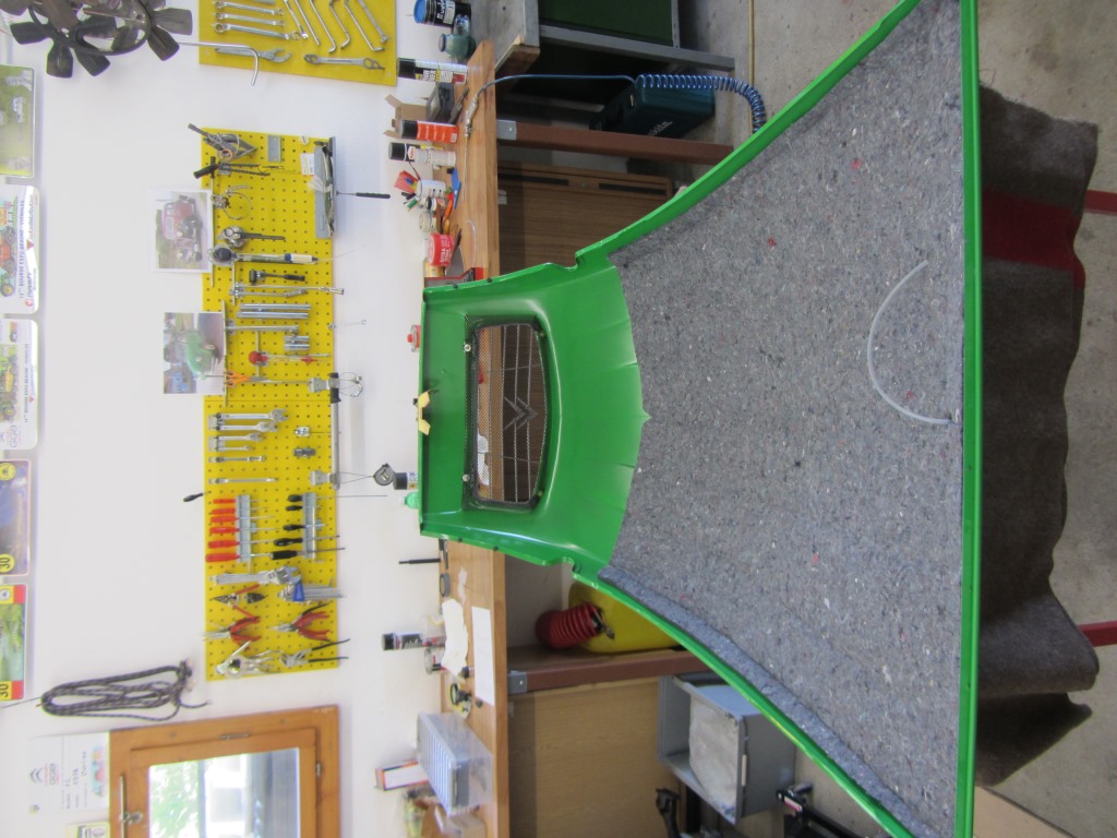

J'ai aussi posé une insonorisation de capot de chez MCC, ils ne fournissent pas toujours de la qualité, ça arrive d'avoir une ou deux "fausses notes" mais là c'était parfait, de la pièce d'origine PSA.
Effectivement autocollante. Il faut soigneusement dégraisser l'intérieur du capot avant de coller.

Effectivement ... parfaite, cette isolation Marco.
Je dirais même plus... "renversante" :lol:

Effectivement ...
Je me suis polarisé sur les tableaux d’outils en me demandant pourquoi ils étaient si hauts….. avant de comprendre que la photo était tournée d’un quart de tour :D :D :D :D :D

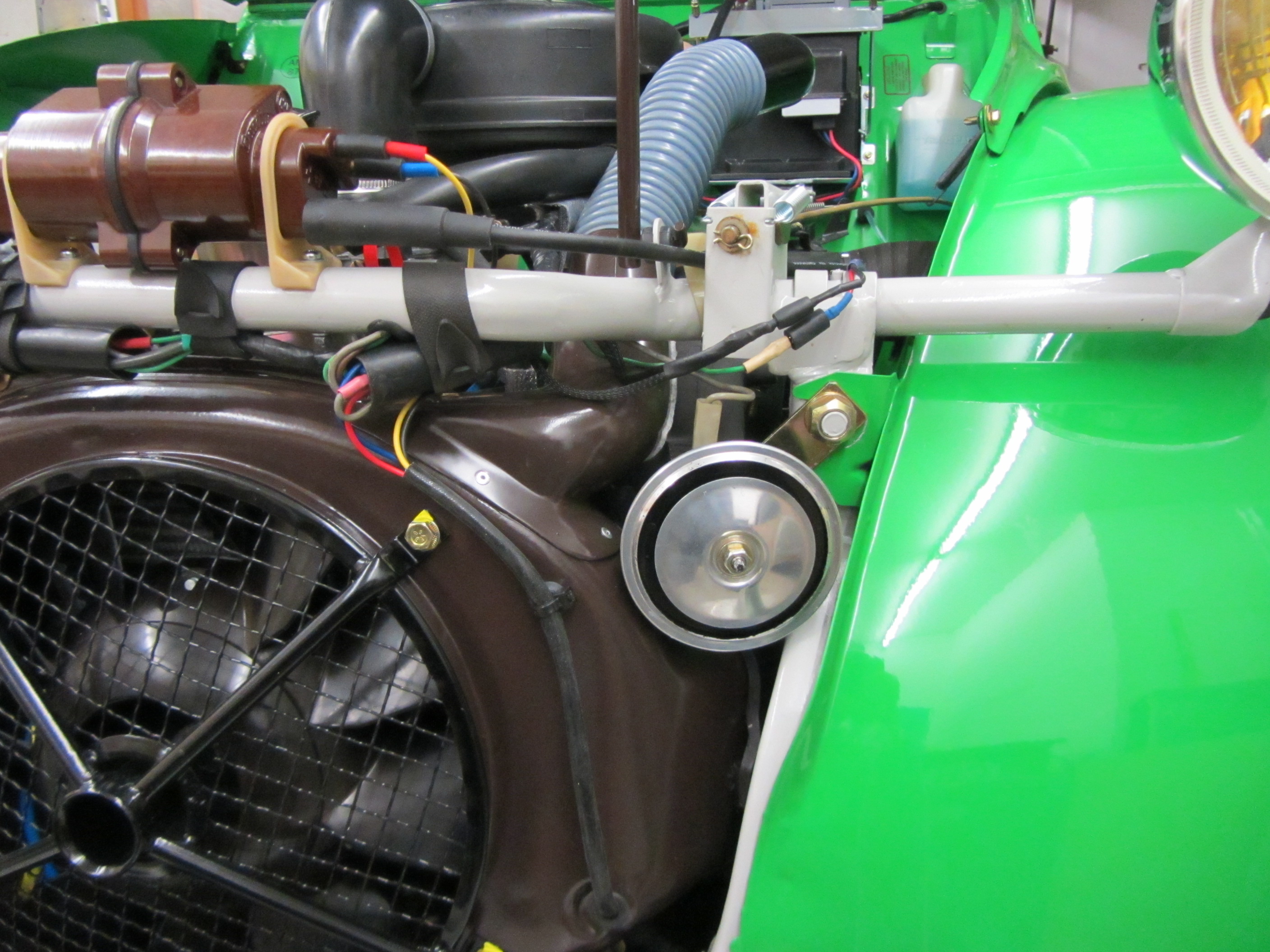

Pierre, avec l'allumage électronique, tu peux monter une bobine de Visa. On les reconnait à leur couleur brune.

Merci Marco... trop tard, j'ai reçu une autre bobine ce matin.
Accessoirement...
Je vois que tu as monté une admission d'air "Turbo" sur la tienne !
