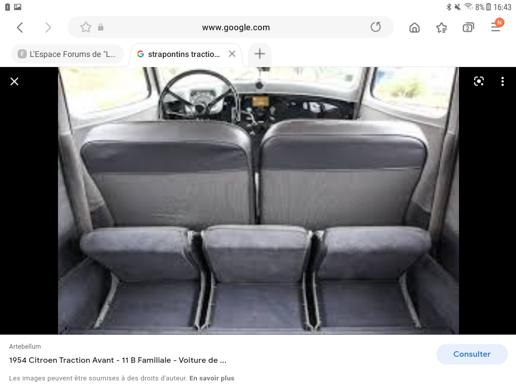

Screenshot_20220313-164307.jpg [ 203.41 Kio | Vu 388 fois ]
Je pense que la réponse à ta question est là :
 Sujet du message: Re: Montage strapontins.
MessagePosté: Dim 13 Mar, 2022- 17:51
Messages: 2478
J’ai trouvé la même photo sur le net. Merci de ta recherche.
MessagePosté: Dim 13 Mar, 2022- 18:41
Messages: 2478
De plus, entre mes deux solutions, les deux chapes d’articulation ne sont pas à la même place. Donc la seule solution est celle de la photo ( puisque le propriétaire a réussi à les monter! :D )
