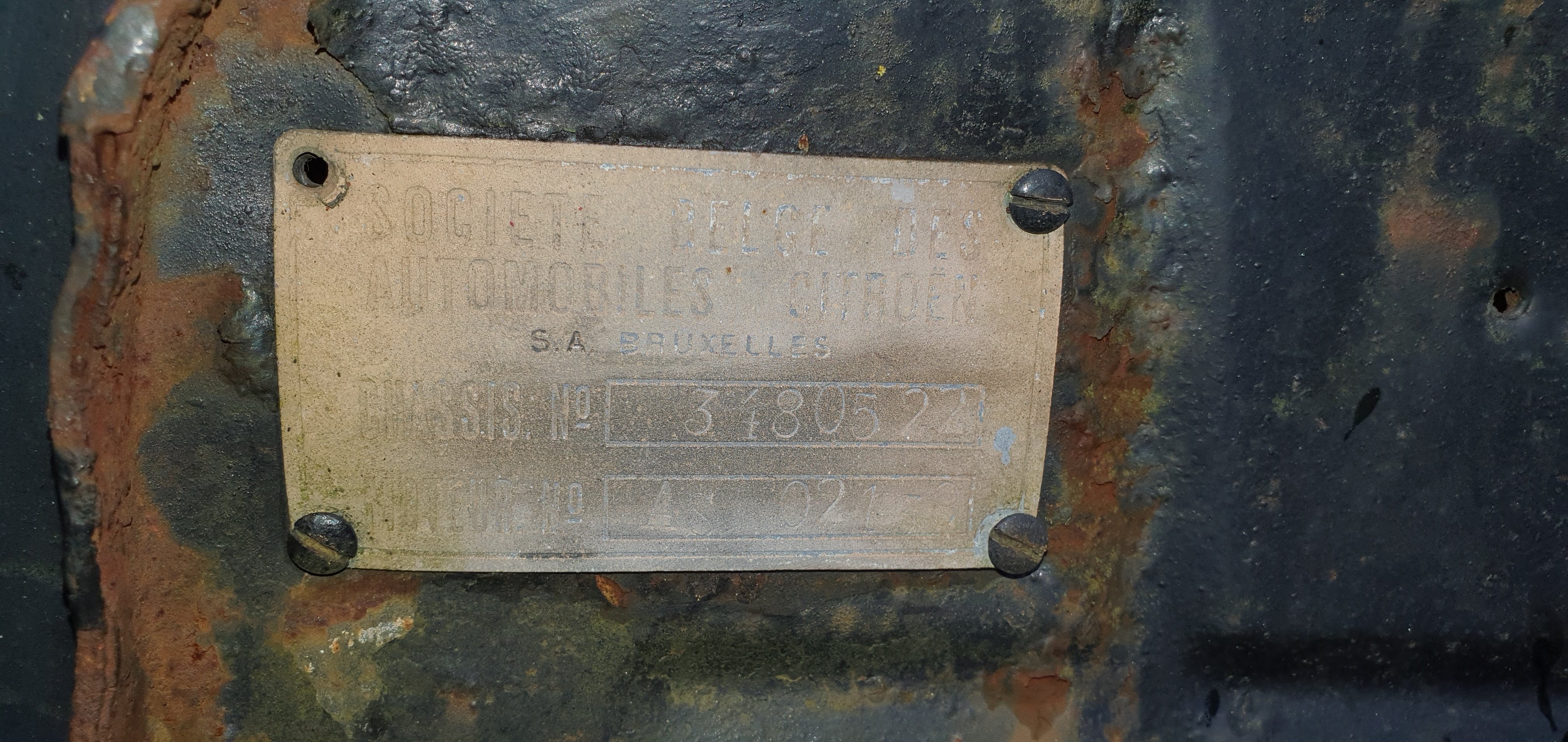

Bonjour, après avoir pu me rendre à nouveau à l'endroit ou la traction se trouve, voici quelques photos supplémentaires, et je ne parviens pas à avoir des informations sur les tractions belges...

N° 3480522 n'est pas connu le 3 est la série 11 NORMAL et le 4 année 1954 pour une malle plate bizarre ???
En 1954 les série vont de 3405001 à 34005927 en 1955 de 3505149 à 3505287
La plaquette fixée avec des vis ???
Etat bien avancé juste pour quelques pièces et encore ???

De source sur le n° 3480522 est attribué à une 11 normal type Paris de 1948
Type Paris série de 3480001 à 3480828 voiture venant de France et répertoriée en Belgique

merci citroenbxl1950, ton renseignement est judicieux et va reconsidérer l'intérêt porté à ce poulailler donc...
