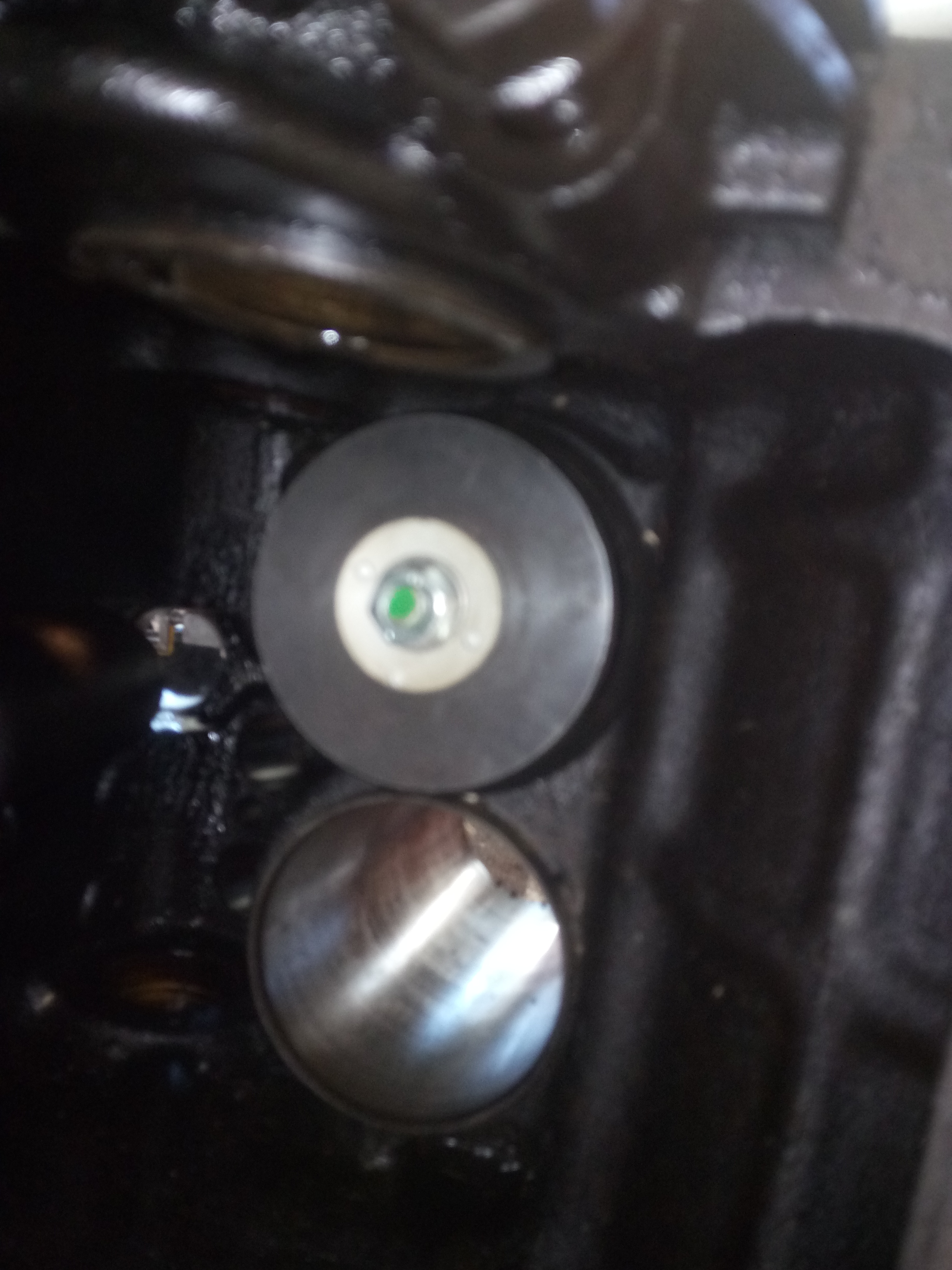

les chemises sont sorties ! avec bien du mal
avec la méthode "Yves" , j'ai fait de beau cercle dans le bois :lol:
j'ai fabriqué un outil avec une tige fileté et même ça c'était pas suffisant :(
car une fois à raz plus moyen de bouger les chemises
j'ai fini avec un arrache Facom et un system maison pour le bloquer
Une journée pour les 4 ! faut dire que c'était bien pris dans la rouille

voici l'outil :
Commentaire: outils1
IMG_20220228_105904.jpg [ 4.19 Mio | Vu 1181 fois ]
Commentaire: outils2
IMG_20220228_105917.jpg [ 3.54 Mio | Vu 1183 fois ]

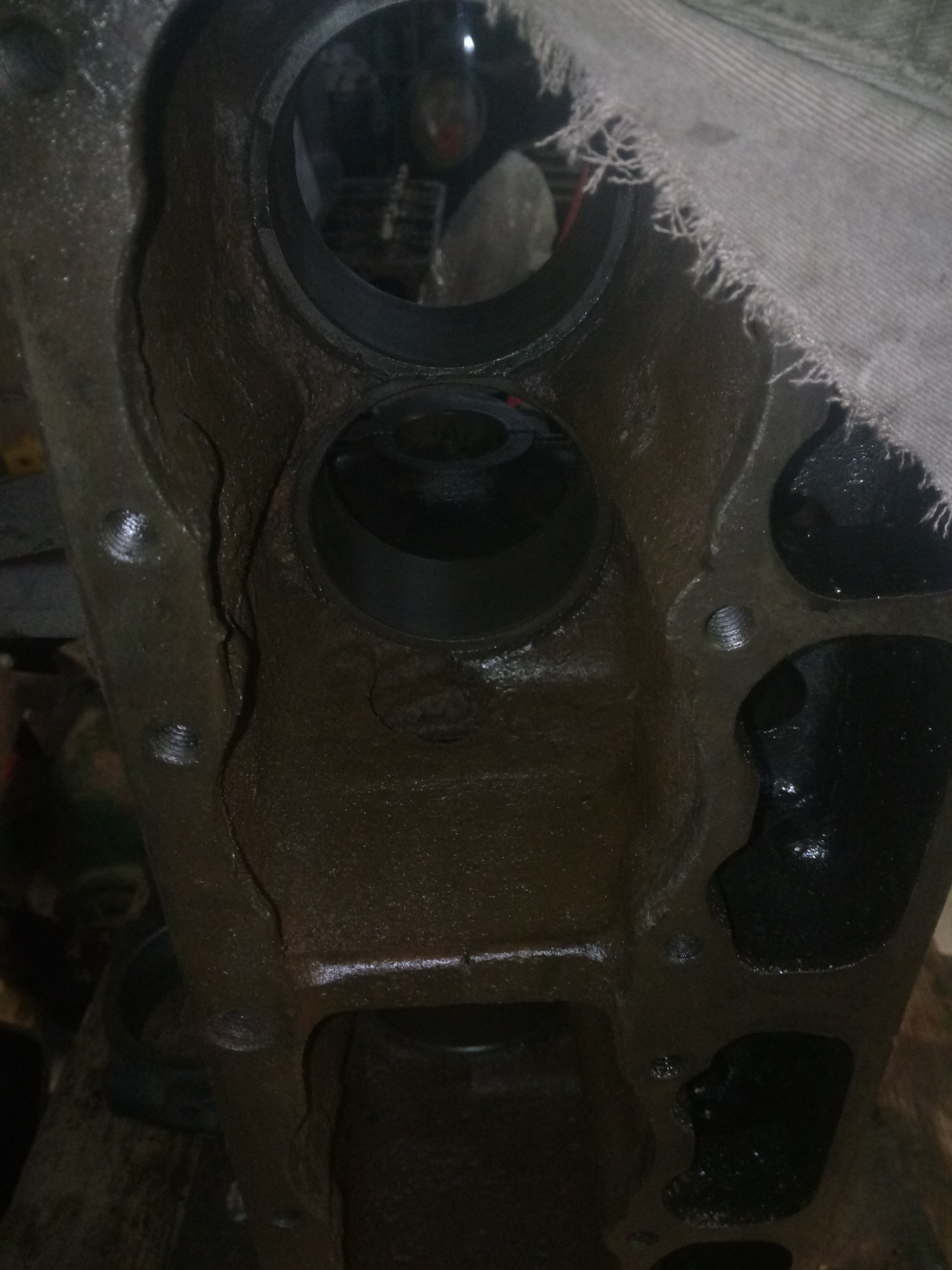

c'est bien chargé : y a de la rouille !
Commentaire: rouille
IMG_20220228_111657.jpg [ 4.62 Mio | Vu 1198 fois ]
après un bon nettoyage
Commentaire: trou2
IMG_20220301_090202.jpg [ 3.32 Mio | Vu 1189 fois ]
Commentaire: trou
IMG_20220301_090151.jpg [ 4.41 Mio | Vu 1209 fois ]
il y a un trou entre le 2ieme et le 3ieme cylindre
es ce normal ? perso je n'y vois pas d'inconvénient
vu que des 2 cotés c'est la partie liquide de refroidissement
et que les embases ne sont pas touchées
vous en pensez quoi ?
 Sujet du message: Re: 11 BL de 53 à Restaurer
MessagePosté: Mar 01 Mar, 2022- 11:12
Messages: 457
J’avais utilisé le même système que toi avec une longue tige filetée et c’était bien sorti. Le trou entre les deux paires de cylindres c’est un passage d’eau, le mien j’ai du l’évacuerez car il était partiellement obstrué par les bavure de fonderie !!! Tu pourras rôder un peu les embases ;-)
