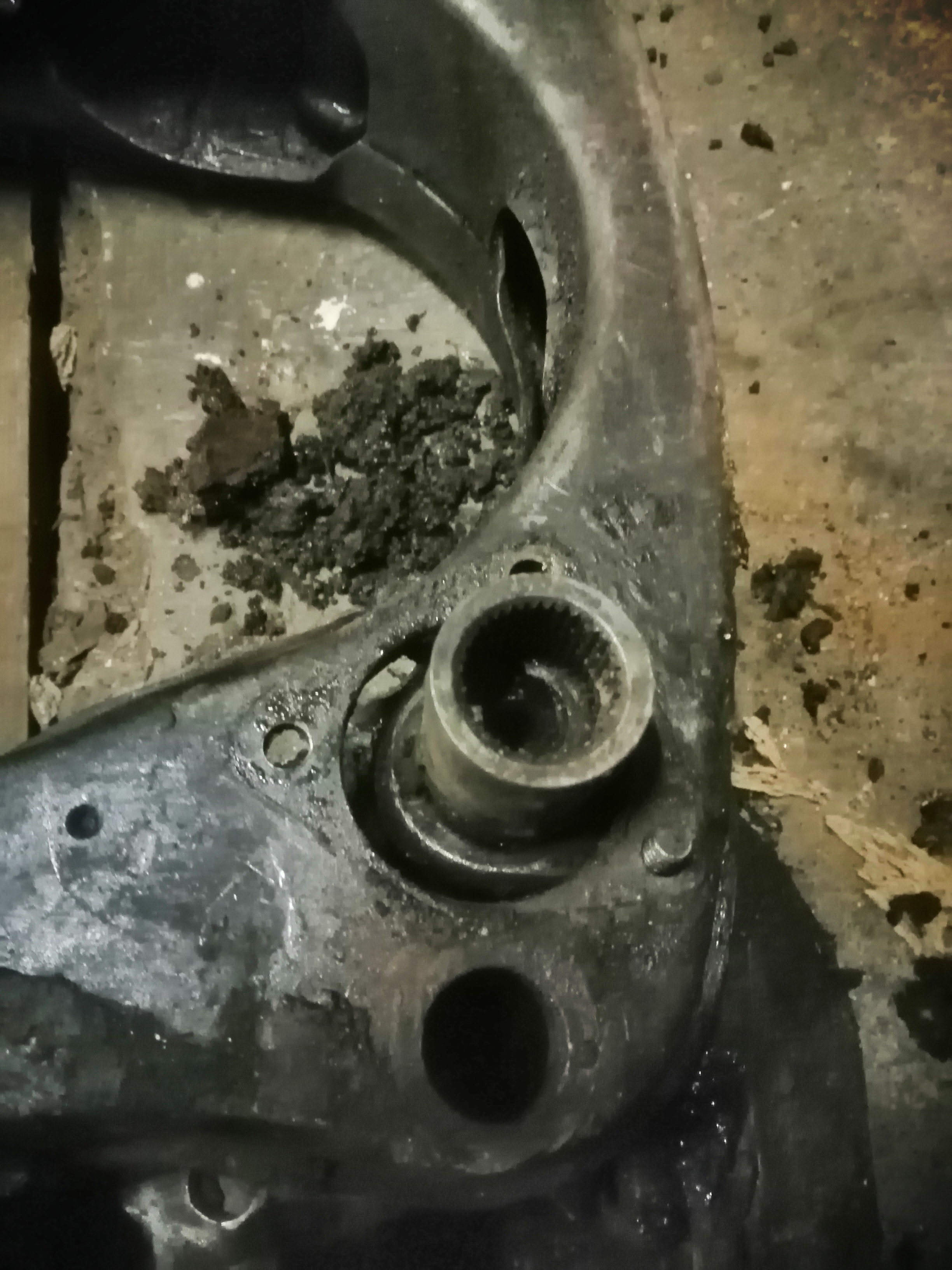

Je suis revenu à de la grosse mécanique avec la dépose du berceau avant pour changer les silentblocs, et impossible de sortir les barres de torsion même avec l'outillage adapté et de grands coups de masse...Je vais voir quelqu'un qui a une presse de 35T, et si ça ne suffit pas il me faudra trouver plus gros mais je ne connais personne qui a ça, je vais devoir prospecter.
Sinon est ce que quelqu'un a déjà essayé de brûler le caoutchouc et de fendre ou meuler la bague intérieure pour l'écarter au burin? C'est une opération un peu risquée mais s'il n'y a que ça...

La vis de maintien des barres de torsion, à l'intérieur du silentbloc a t'elle été déposée ? Normalement elles sortent sans trop de difficulté.

En effet je n'avais pas bien compris le dictionnaire des réparations...Je ne sais pas pourquoi je suis passé à côté de ça mais merci de ta réponse!
Demain je dépose les vis en espérant ne pas avoir fait de dégâts et ça devrait venir donc.

Eh bé c'est sorti une fois les vis retirées...Les barres sont venues facilement à la main, sans aucun outil. Les cannelures sont impeccables.
J'ai sorti la bague extérieure d'un silentbloc d'un côté mais l'intérieure est restée coincée. Comme j'ai eu des mauvais échos des silentblocs re-vulcanisés je pense en racheter des neufs. Je vais voir pour sortir l'axe de bras à la presse pour vérifier les cannelures, et chasser cette bague coincée.

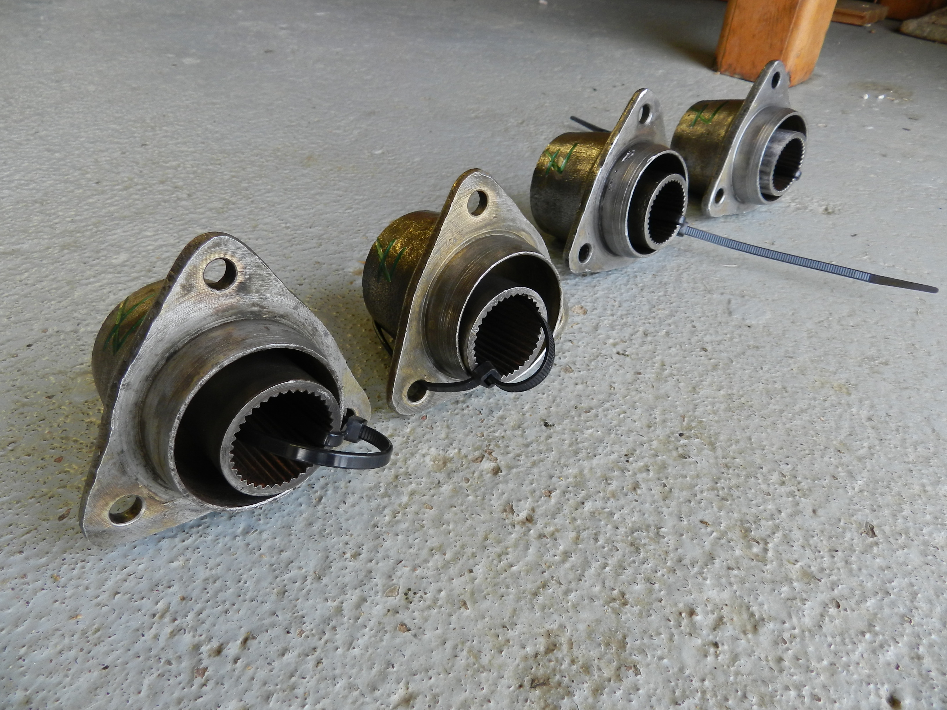

 Sujet du message: Re: 11 BL de 1949, restauration
MessagePosté: Mar 11 Jan, 2022- 09:02
Messages: 194
idem pour moi,je pense que le travail est bien fait

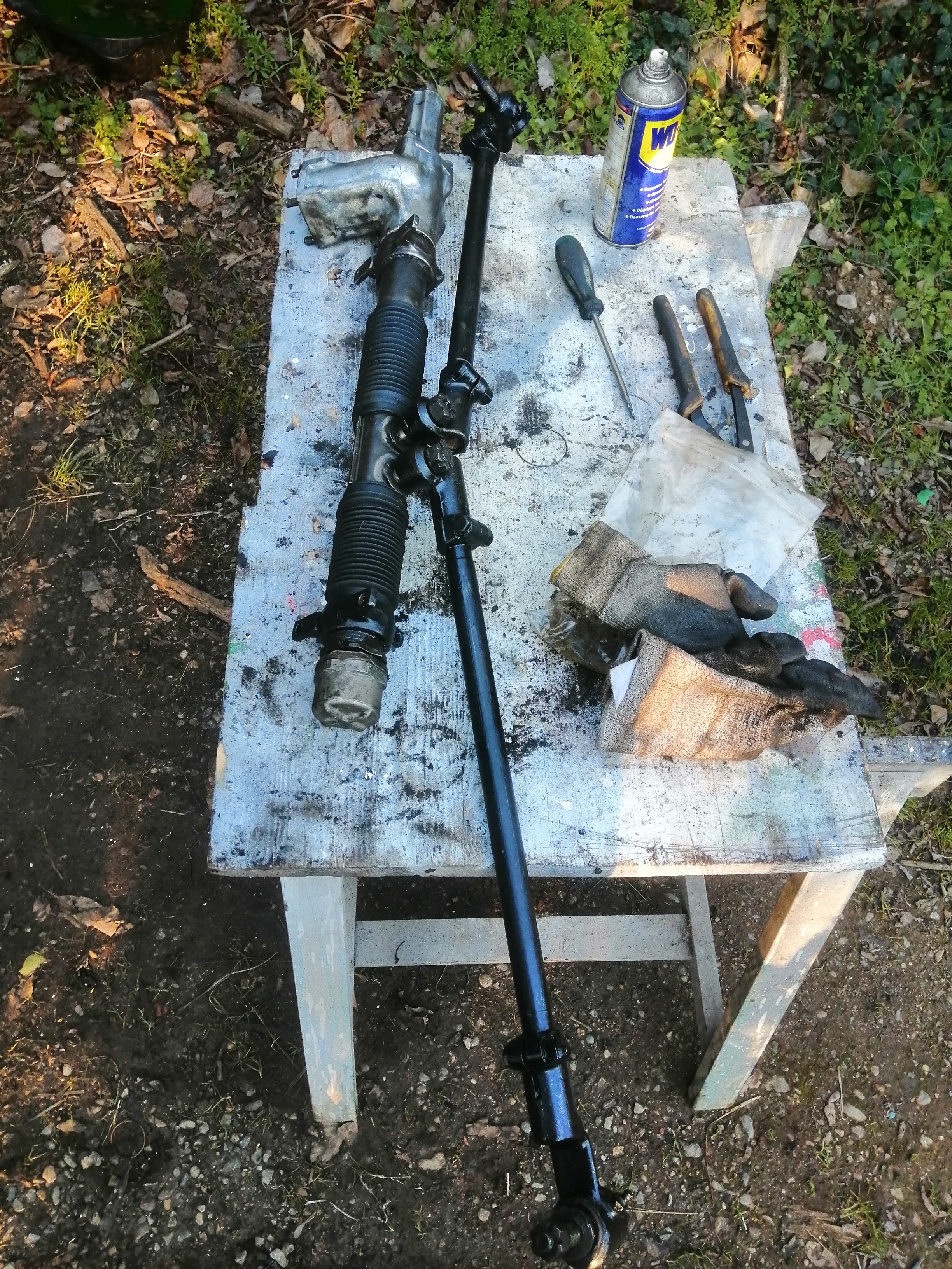

J'ai remonté la crémaillère, il me manque le caoutchouc sous les rotules de barres et le serrage du bouchon mais le plus gros est fait.
