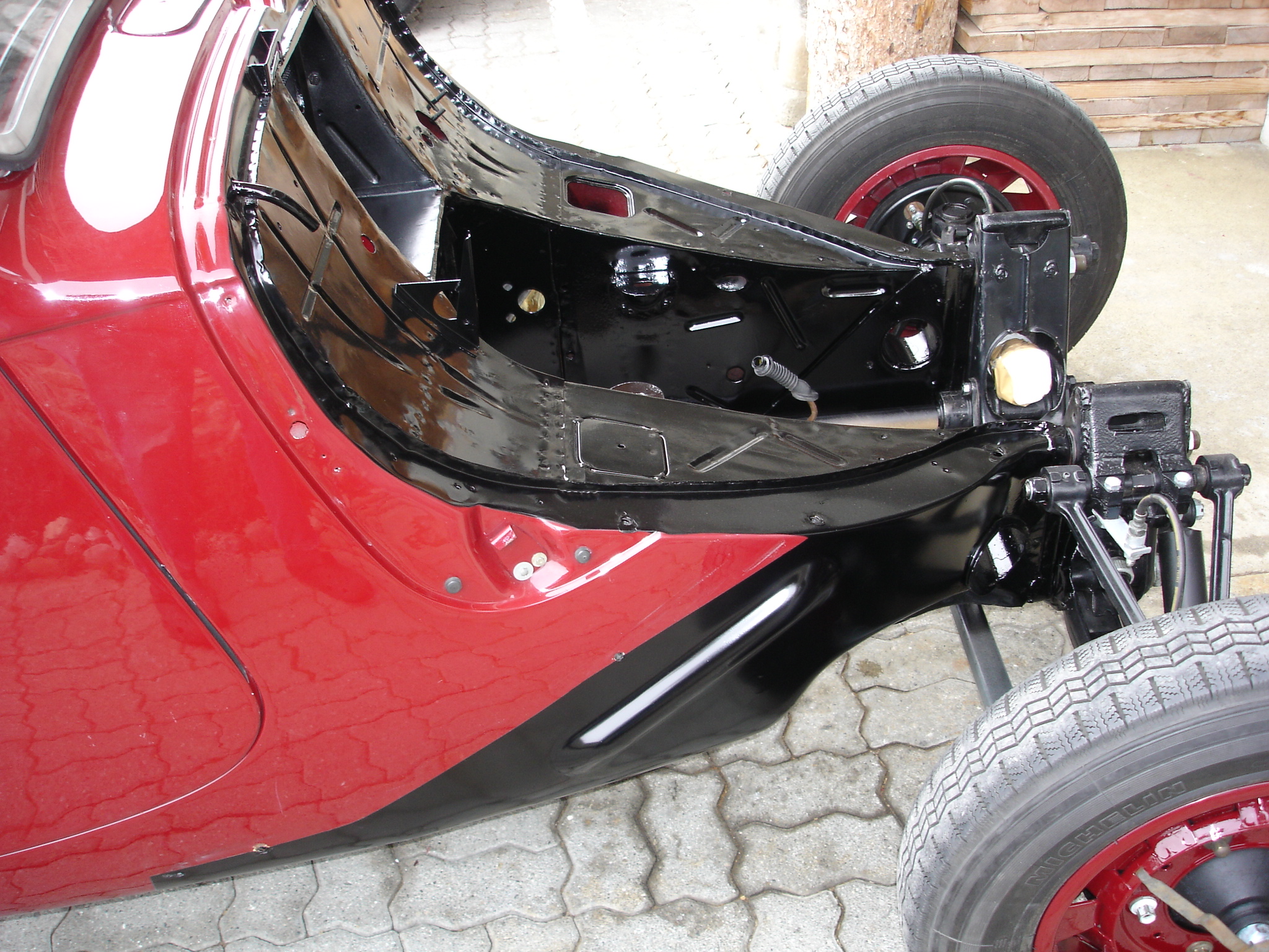

Excellent travail, sur une restauration une petite semaine de retard reste négligeable.
Un truc à ne pas oublier, la baie moteur est noire sur la plupart des Tractions, sur les 1e modèles au-delà de l'arête soudée et sous les ailes av. et ar.
DSC03032.JPG [ 1.3 Mio | Vu 980 fois ]

Je savais pour le noir de la baie mais j'ai des problèmes de vue et j'ai besoin de beaucoup de lumière, alors j'ai fait une entorse.
J'ai respecté la teinte beige rosé de 35 et je ferais une autre petite entorse pour les tissus, faut dire qu'à l'époque leurs couleurs étaient quand même un peu tristounettes.
A part cela je reste dans l'esprit conforme et je garde les accessoires en bon état dans leur jus.
