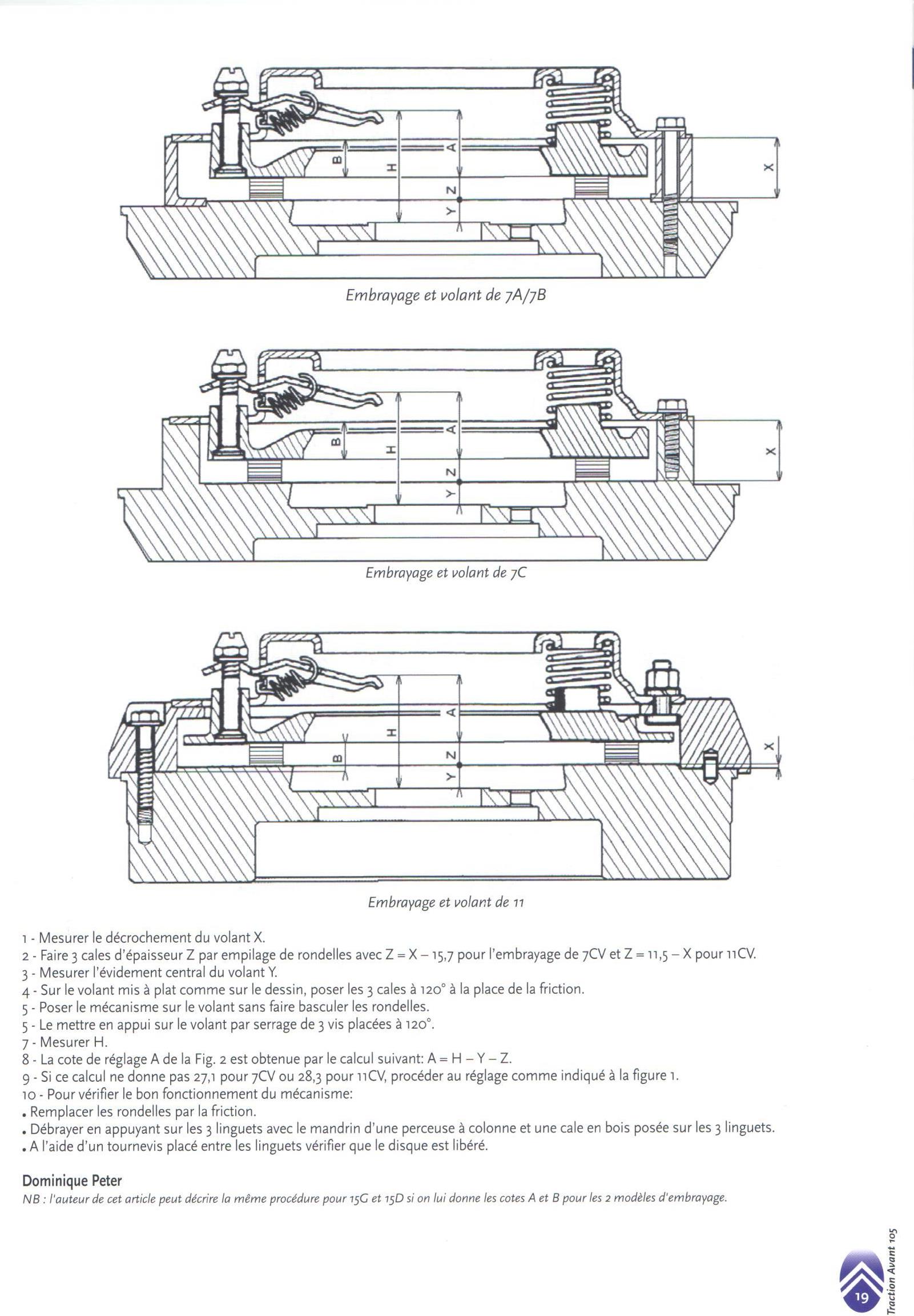

le disque d'origine fait 214 x 120 x 10.5 mm. Je ne visualise pas où vous avez mesuré les différentes cotes 58.8 et 59.8 mm. A priori, s'il fonctionne correctement, il n'y a pas lieu de modifier les réglages.
Le point de friction pédale haute peut aussi provenir d'un manque de garde à l'embrayage. Pour les embrayages à 6 ressorts, il est préconisé une garde de 30 mm à la pédale.
J'ai révisé un embrayage de 11CV 1938, quelques infos sont encore visibles ici : viewtopic.php?p=67083#p67083
A titre informatif, je vous met la méthode de réglage de Dominique Peter parue dans le journal de la TU. Le volant moteur non alourdi de 38 n'est pas représenté mais la réglage est le même.

Sur ma 7c de 35,j'avais aussi la pédale d'embrayage haute. En plus, le levier sur la cloche d’embrayage (ou la cable d'embrayage vient ce fixer )venait en butée contre le berceau :?: (j'ai encore un boitier de direction,je ne sais pas si le berceau est identique avec crémaillère)
L'embrayage commençait à patiner. > Démontage de la boite pour un remplacement du disque.Le nouveau disque est 1mm plus épais que l'ancien.Je pense que mon problème ne vient pas de là .Je prends la méthode de Dominique Peter comme l'indique Marco,avec la doc je constate que j'ai un volant moteur d'une 7AouB. J utilise la méthode de Dominique pour contrôler le réglage des linguets
Le calcul de" A" me donne 27mm.Mon problème ne vient pas de là non plu
Pour en être sûr ,je remonte la boite sur le moteur avec un disque neuf.Résultat : mon levier sur la cloche d’embrayage est toujours à la même place :evil:Photo2 Bizarre Bizarre
Voiture de 35 ,boite de 35,volant d'une 7 A ou 7 B,moteur de 46,d après le catalogue pièce ,un seul modèle de butée :?:
Redémontage de l'ensemble, :idea: je fais travailler mes 3 neurones :lol:
Je décide de rectifier de 1mm l'entretoise entre le volant et le mécanisme d'embrayage Photo1.Ma cote "A" passe de 27mm à 28mm.
Je modifie encore plus le réglage des linguets en passant à 29mm la cote "A".
Remontage du mécanisme,de la boite,du moteur.
Le levier est à 20mm du berceau,réglage de la garde d'embrayage à nouveau possible,les vitesses passent bien,l'embrayage est très souple,ne broute pas du tout(déjà effectué 4000km depuis)
