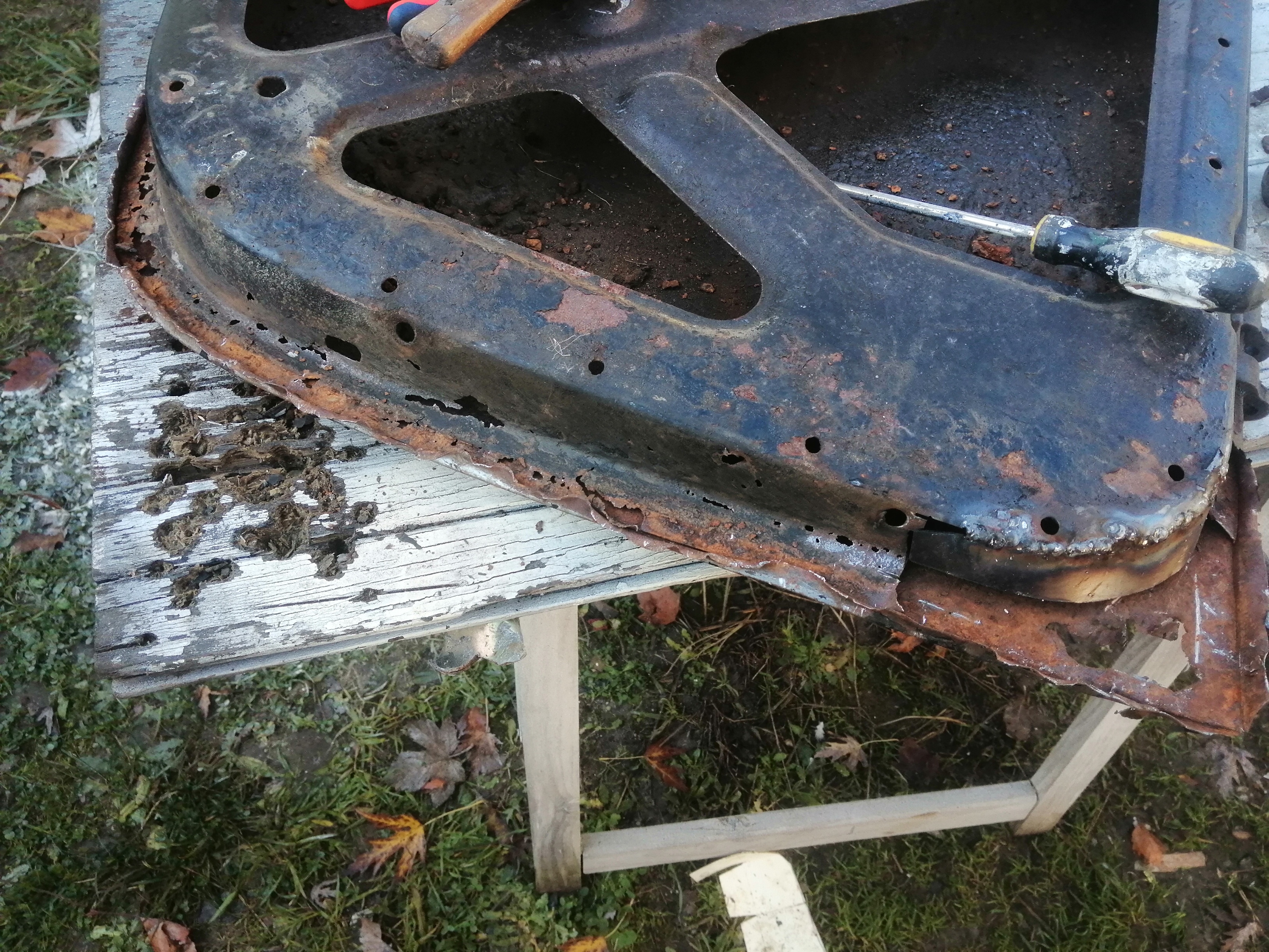

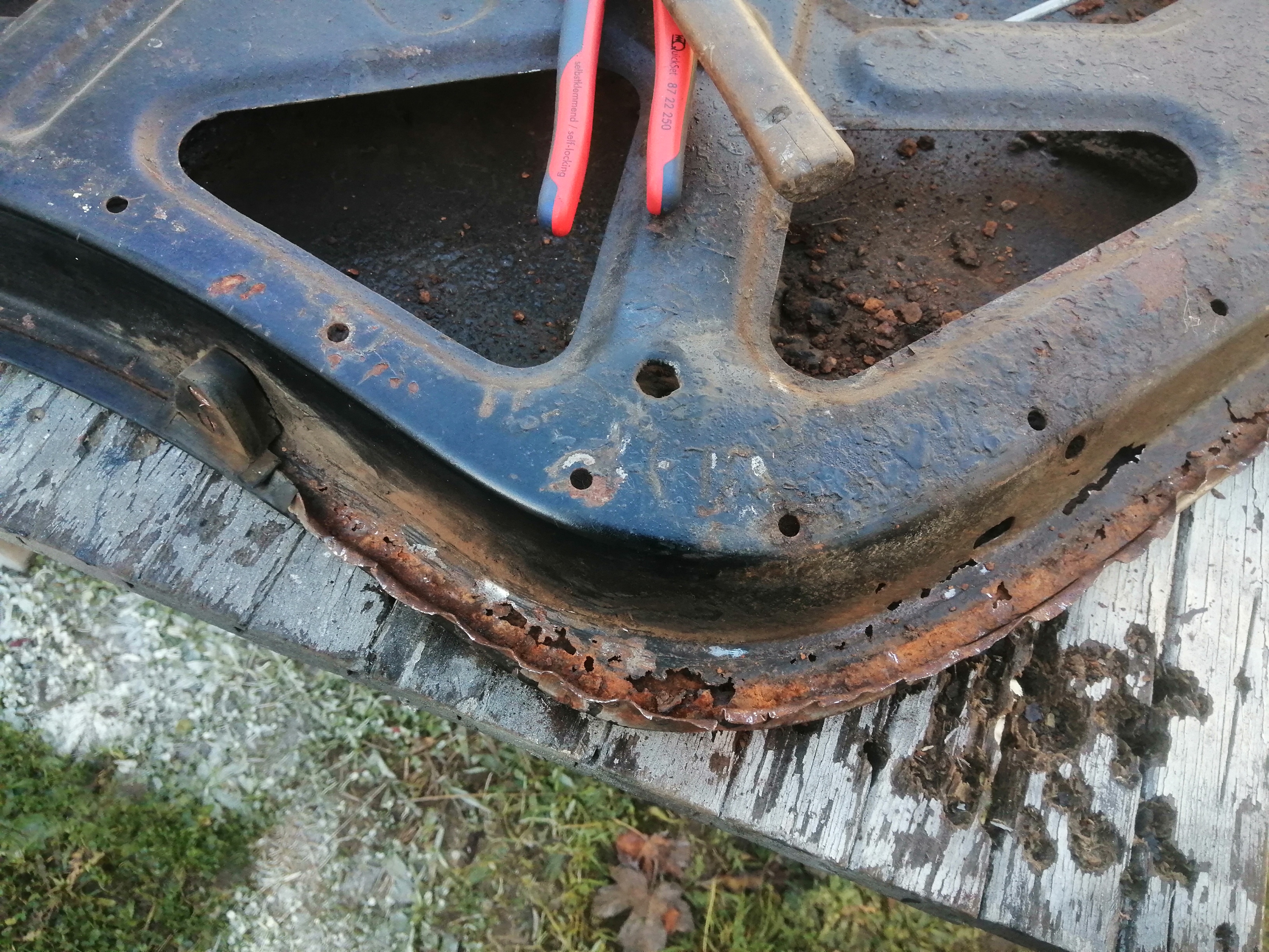

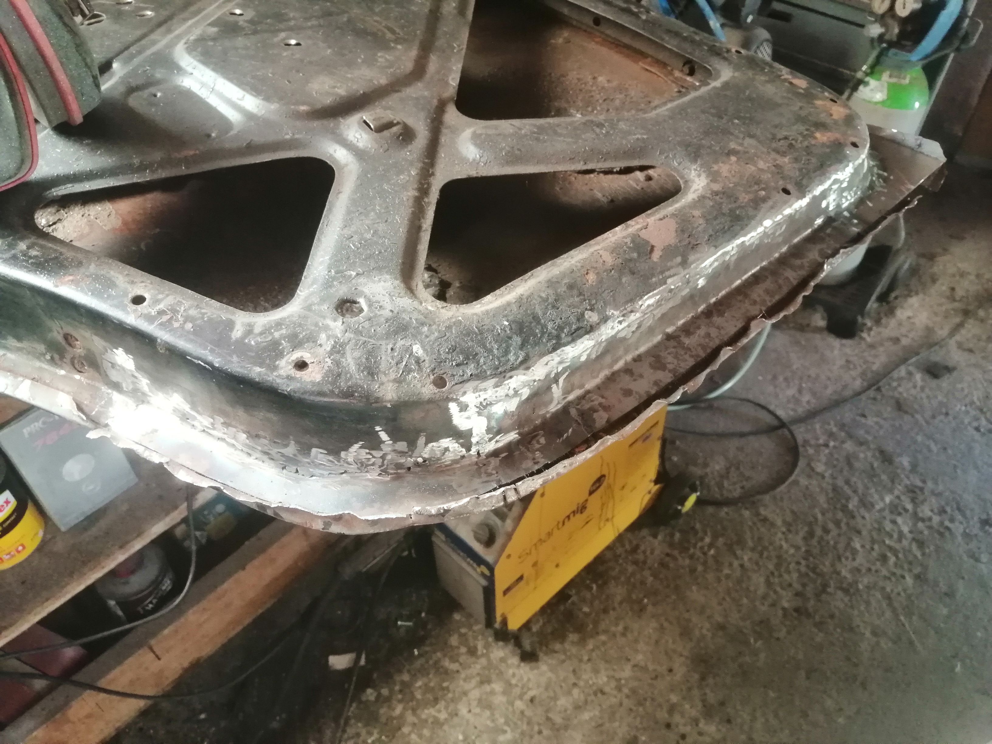

J'ai travaillé aux portes arrière de la traction, elles ont un peu souffert...J'ai refait le bas intérieur et je commence l'extérieur de la première porte. Je n'ai pas pris les tôles neuves déjà formées car elles ne sont pas données, je me débrouille en formant et en soudant.

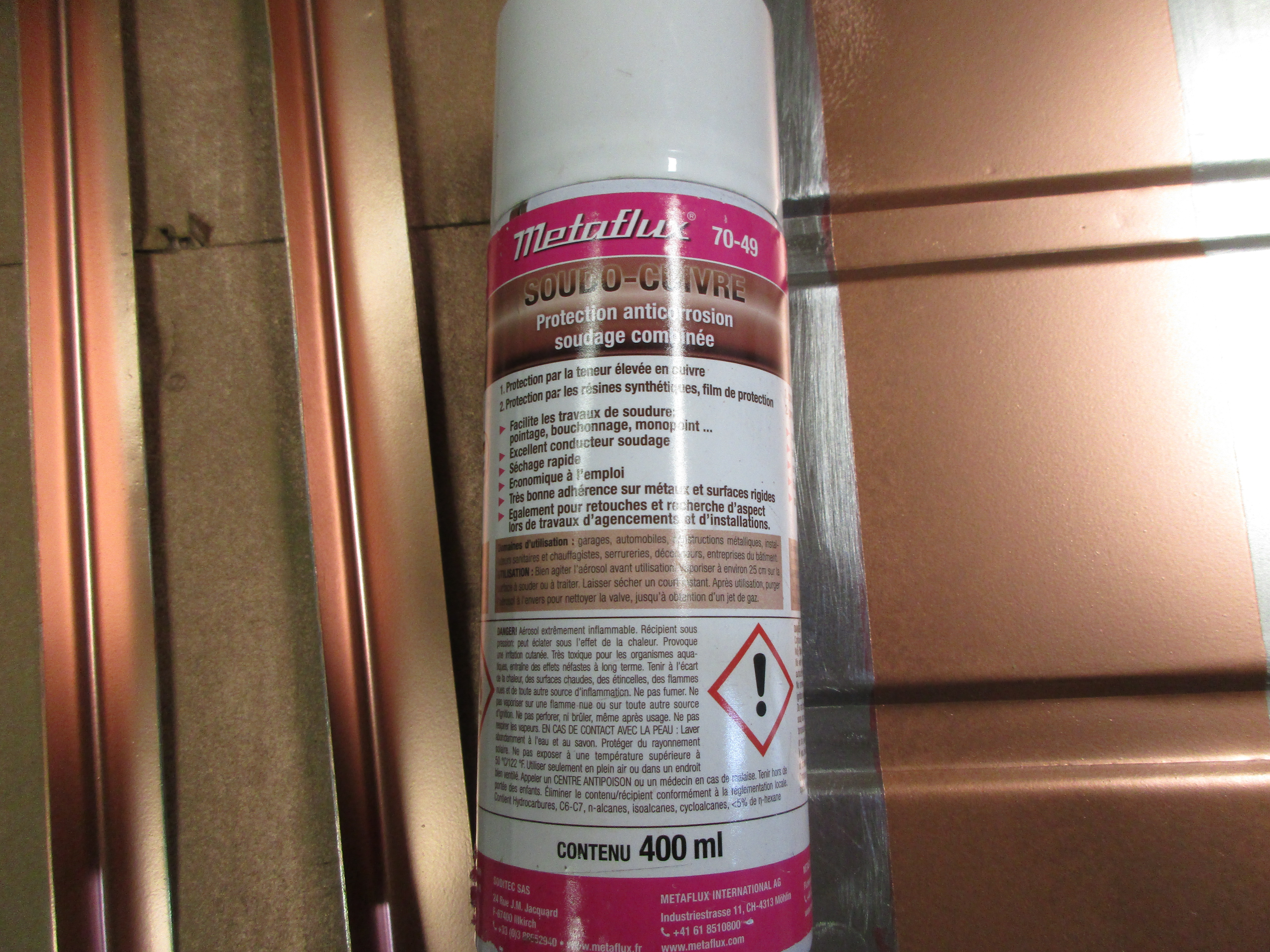

Je viens d'utiliser un spray cuivré pour protéger des morceaux de tôle auxquels je n'aurais plus accès une fois soudés entre eux.
Mon carrossier utilise de l'Inox en spray, le principal comme avec le zinc étant de créer une anti-corrosion durable.
Ce doit être équivalent, l'intérêt du cuivre c'est d'augmenter la conductivité pour faciliter les soudures.
Coût 29 Euros, tout de même, mais c'est un super produit.
IMG_3448-ConvertImage.jpg [ 4.16 Mio | Vu 859 fois ]
