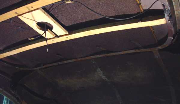

Sans pouvoir répondre précisément sur la question des numéros de série, la mienne, de 56 a toujours cette ouverture prévue à l'époque pour la moleskine, refermée par une tôle et finie à l'étain.
Il semble que le moule de presse n'aie jamais été modifié et qu'elles soient toutes comme çà.
Ci dessous, la seule image que je possède sur cette ouverture.
Commentaire: toit BL56
trac265.jpg [ 15.12 Kio | Vu 3628 fois ]

Même réponse que Pierre. De toute façon il fallait bien séparer les panneaux des côtés gauche et droit du toit lors de l'emboutissage.
