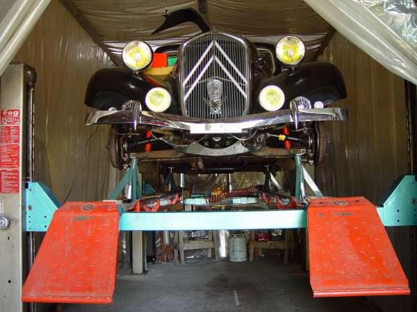

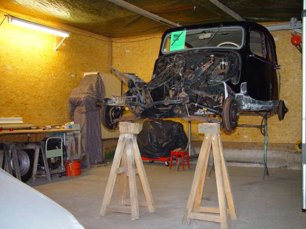

Les moyens de levage
Accessoirement, les réparations ou restaurations d'une voiture, supposent une accessibilité si possible confortable, ou qui, au minimum, permette une activité normale, sans être obligé outre mesure de se "contorsionner" , comme j'ai dû le faire en son temps pour rénover ma BL...! :?
Alors je me suis donné des moyens de levage et manutention, en occase, neuf ou "fabrication maison" qui tendent à me donner enfin un accès aisé qui en rajoute au plaisir de l'ouvrage.
Le Lift "FOG" a été récupéré à bas prix à la fermeture d'un garage, en piteux état. J'ai eu pas mal de boulot à le remettre en état. La chèvre est neuve, et le palan à chaine mobile est une construction bien pratique pour se passer du lift pour les opérations de longue durée...
Commentaire: Lift FOG

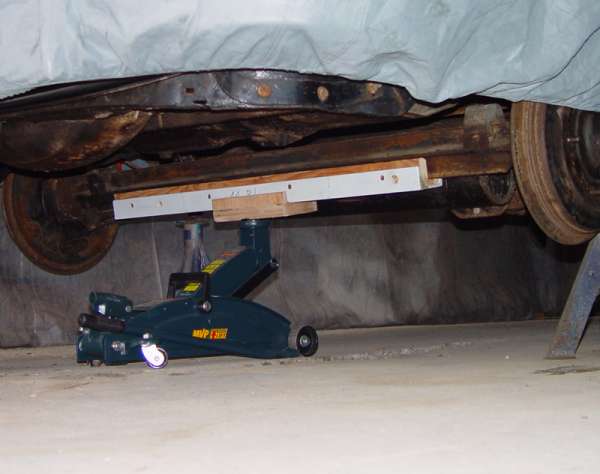

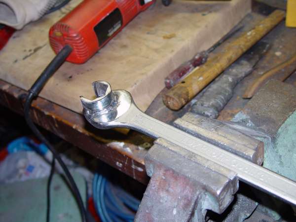

Les fabrications maison
Support de levage pour essieu arrière 11BL et 15, selon dico,
et clé de 23 pour régler les hauteurs de coque arrière pour 11 et 15... et çà fonctionne !
Commentaire: Support pour essieu TA
Dsc02325.jpg [ 24.97 Kio | Vu 19800 fois ]
Commentaire: Clé de 23...maison
trac302.jpg [ 29.2 Kio | Vu 20204 fois ]

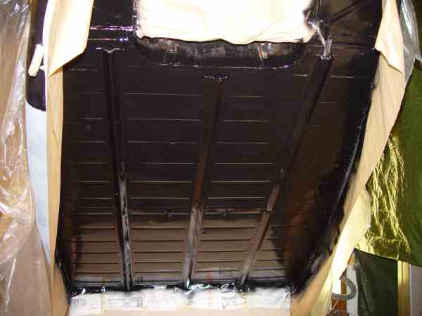

Pour les dessous, j'en fais mon affaire :
Commentaire: Plancher
Dsc02762.jpg [ 19.3 Kio | Vu 19754 fois ]

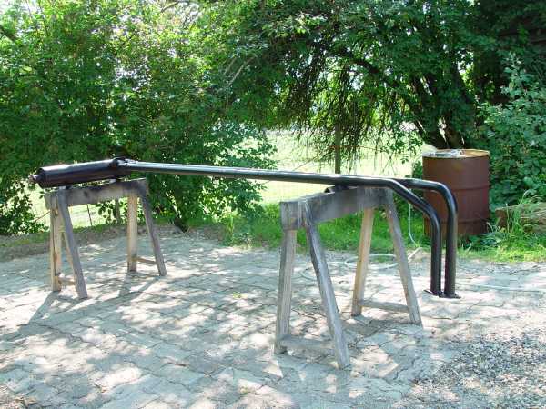

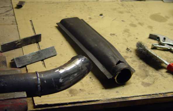

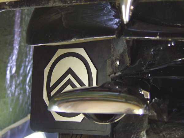

MessagePosté: Mar 02 Juin, 2009- 20:15

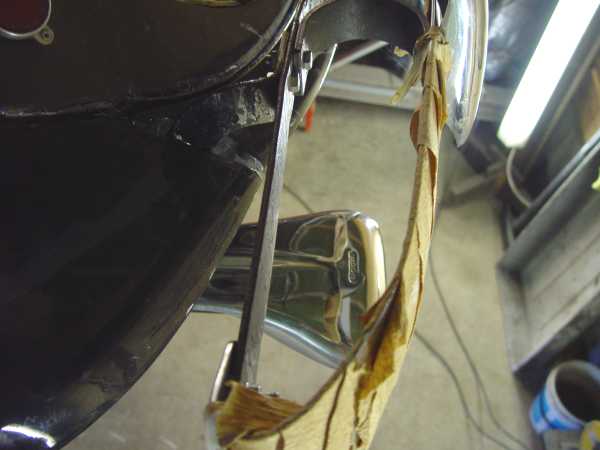

... çà avance, doucement, mais çà avance.
Modification de la ligne d'échappement à l'arrière, pré-montage d'une sortie Robri, et décalage du tube sur la droite pour permettre la pose de bavettes arrières...
Commentaire: Sortie HS
Dsc02949.jpg [ 20.15 Kio | Vu 19342 fois ]
Commentaire: Montage d'essai
Dsc02955.jpg [ 21.31 Kio | Vu 19340 fois ]
Dsc02953.jpg [ 20.76 Kio | Vu 19316 fois ]
