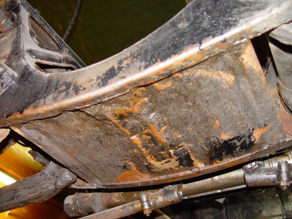

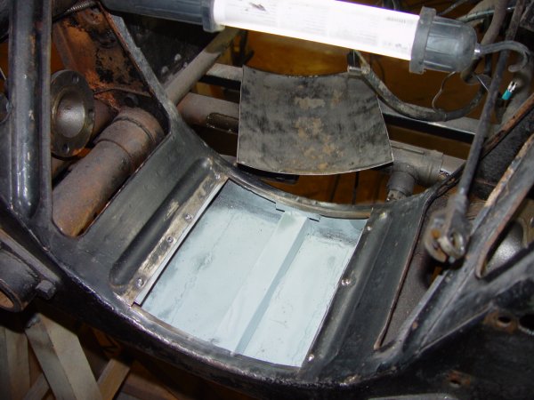

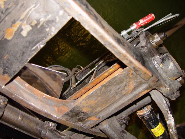

Réparation de la traverse de la 15six :
Il y a des habitudes qui ont la peau dure, en particulier, celle de lever n'importe quelle voiture au cric sous l'essieu avant.
Vu l'état défoncé de la tôle de cette traverse, la seule solution a été de la remplacer par une neuve de 2mm. (1mm. d'origine ), puis de souder un tube carré en renfort, et deux cales ajustées entre le tube et la partie supérieure.
Le but n'étant pas de pouvoir la lever par là, mais qu'au moins, à l'avenir, lors d'une mauvaise opération, cette tôle offre une résistance supérieure, et si possible moins de dégâts !
Commentaire: Etat de la traverse
Dsc02800_6.jpg [ 76.18 Kio | Vu 17217 fois ]

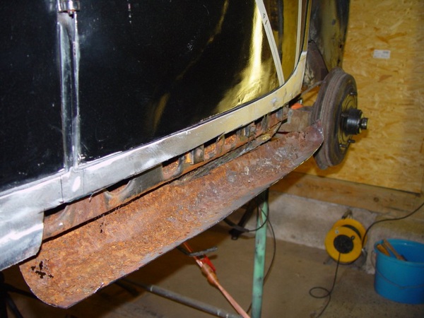

Image 1 : en grattant le mastic...
Image 2 : côté gauche !
Commentaire: côté droite
Dsc02566_6.jpg [ 61.78 Kio | Vu 17176 fois ]
Commentaire: côté gauche
Dsc02706_6.JPG [ 91.38 Kio | Vu 17300 fois ]

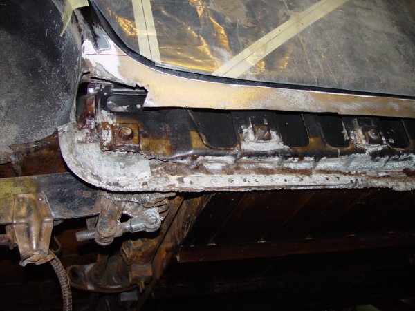

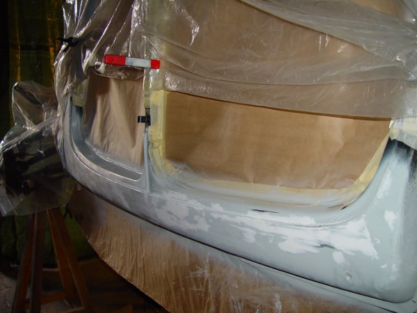

Je me méfie de cette "réparation"... (image 1) Après avoir repéré la fixation de l'aile arrière,
je creuse un peu... voilà ce que l'on découvre ! (image 2)
Il n'y a plus qu'à... après avoir gratté et phosphaté la tôle (parties blanches)

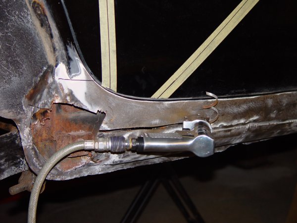

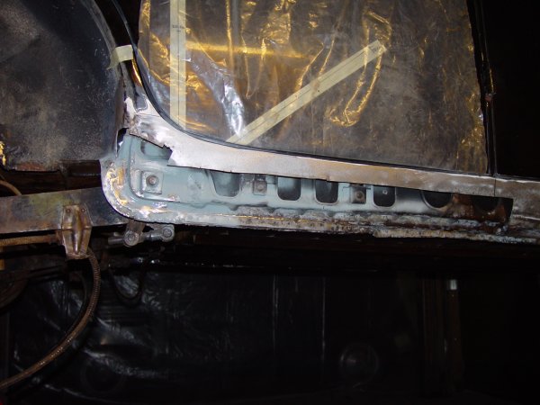

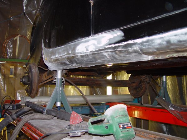

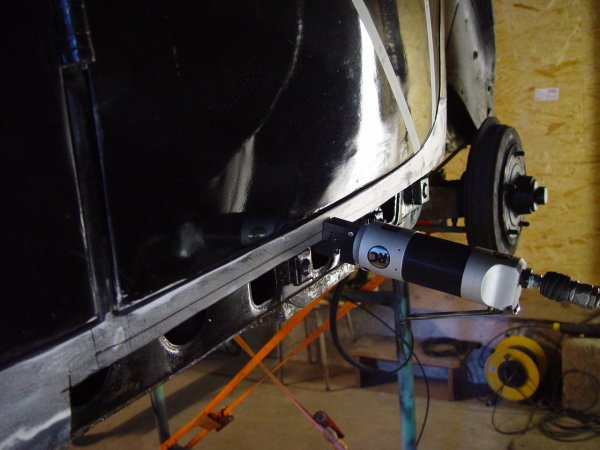

Remplacement des bas de caisse :
Le côté gauche est moins atteint, les longerons sont sains.
Nettoyé, traité à l'acide phosphorique, remplacé les parties corrodées, soyé, perforé (avec une pince pneumatique, le grand luxe !), ajusté etc. ... Il faudra encore traiter l'intérieur avec un long tube et un produit approprié, mais là, il faut que je me renseigne.
...et une première couche de vernis... surtout pour faire apparaitre les petits défauts restants !

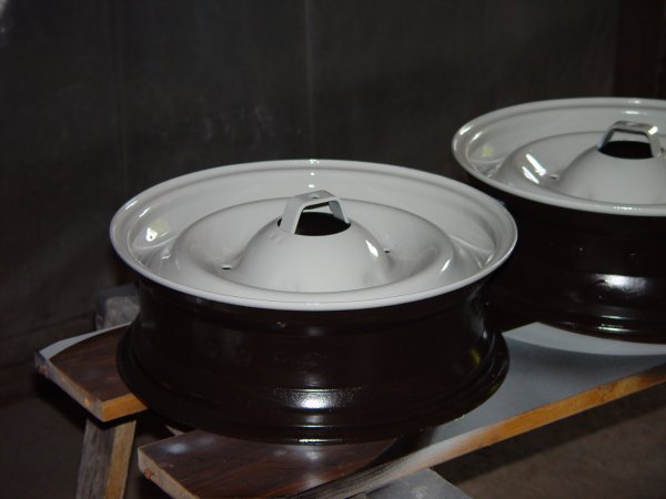

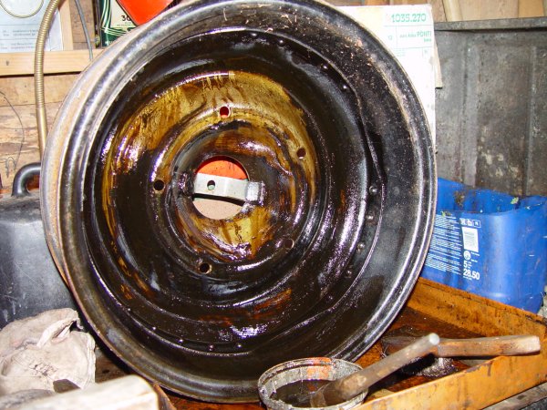

... pour faire joli, les jantes étaient recouvertes de goudron à l'intérieur, et de rouille dessous !
Gros boulot pour enlever tout çà au pétrole, puis décapage, apprêt, peinture pour jantes, gris perle à l'extérieur.
Là j'ai un peu triché, sauf erreur, il est apparu en 52, la voiture est de 51. Je préfère nettement cette teinte à l'ivoire que j'ai déjà sur ma BL... je trouve que çà fait plus chic ...
Puis, pré-montage avant restauration pour voir de que çà donne, y compris quatre 185-400 neufs et pare chocs moustaches... Je triche encore, il ont disparu des 15-six en octobre 1950 ! Je sens que je vais me faire engueuler !!!
Commentaire: Nettoyage au pétrole
Dsc02355.jpg [ 89.22 Kio | Vu 16957 fois ]

Dsc02388.jpg [ 29.3 Kio | Vu 16999 fois ]
Commentaire: Se donner envie...
Dsc02412.jpg [ 60.84 Kio | Vu 19262 fois ]

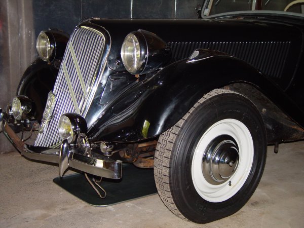

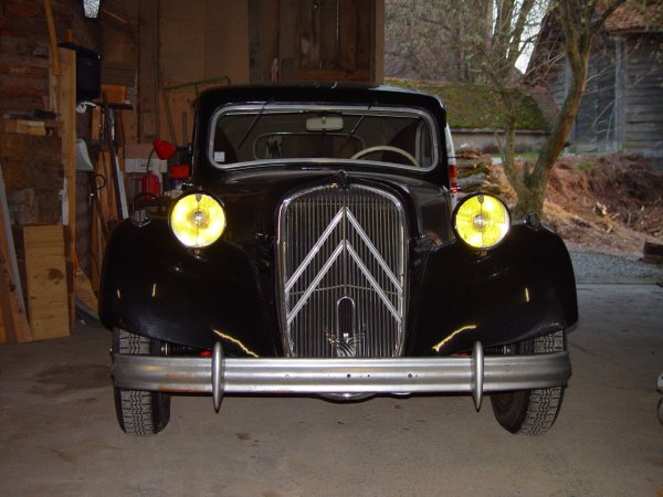

...effectivement, Christoph, la "glissière d'autoroute" écrase la voiture, à mon sens. Après avoir longuement recherché et comparé des photos de 15 avec ou sans, j'ai craqué pour les "moustaches", et bien que sur les images ci-dessous , l'angle des prises de vues soit différent, je la trouve plus "majestueuse" et presque féline avec ces derniers.
Bon, çà reste tout de même une 15, même si quelques petites entorses à l'origine peuvent m'amener certaines critiques.
Moi, j'ai envie de me retourner sur ma voiture comme sur......... !
Amitiés
Commentaire: A l'achat
Dsc02320.jpg [ 54.6 Kio | Vu 16937 fois ]
Commentaire: Montage d'essai
Dsc02415.jpg [ 44.37 Kio | Vu 16973 fois ]

En plus, les "moustaches" brillent, les "guard-rails" sont mats...
