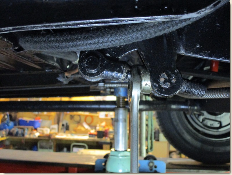

- Repris les hauteurs arrières trop basses de 12mm avec ma clé de 23 maison :?

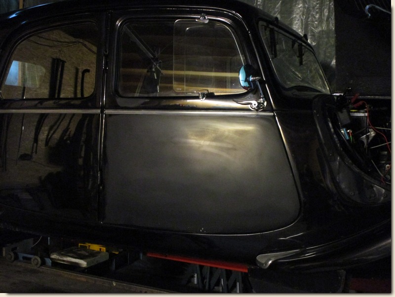

- Repris aussitôt le planage d'une portière un peu dégradée par des mini-aspérités apparues avec le temps. Bizarre.
Heureusement bien chargée, je devrais normalement m'en tirer sans nouvelle peinture.

En fait ce sont de petites zones où sont apparus de minuscules boutons comme de la varicelle un peu dispersés...et pas partout.
Curieusement uniquement sur trois portières et nulle-part ailleurs.
Ces portes avent été refaites par le passé, je n'ai fait que les recouvrir d'une bonne couche après matage.
Probablement une réaction avec le temps ou une incompatibilité d'avec les produits utilisés alors en sous-couche.
MessagePosté: Mar 09 Juin, 2015- 19:31
en sous couche Pierre, le mastic travaille et i y a sûrement une réaction qui se fait au bout de 6 mois /1 an :shock: j'ai du mastic en fine couche sur une parie de l'aile avant que j'avais retravaillé car bosse et voile et je viens de voir aussi à un endroit des points comme de petites bulles fines comme tu l'expliques :shock:

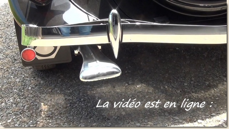

Redémarrage de la 15.
http://www.dailymotion.com/video/x2tc1u ... ation_auto

Pot inox ou réglage des culbuteurs à reprendre ? Car ça claque.
Ou alors j'opterais pour une prise de son super sensible.

...Au moment de ces prises de vues, le moteur n'était pas encore en température, réglé théorique en richesse et ralenti à l'arrêt et à froid, soupapes comprises.
Dans un post précédent, j'avais indiqué ramener ces jeux des soupapes proches de 015/020 à froid... évidemment à reprendre.
Quant au silencieux, il est en bonne ferraille, renforcé-maison. Collecteur en deux parties, tubulures neuves.
Vers la fin de l'essai, à 75 degrés de température, et après quelques coups de tournevis au carbu le son était déjà plus rond.
Je n'ai pas touché au micro de la Sony Handycam posée au sol... possible qu'il soit bien assez sensible.
...Enfin, j'étais super-heureux de l'entendre déjà tourner comme-çà. Au premier démarrage c'était une vraie horreur. Tout était déréglé avec des jeux énormes aux soupapes, jusqu'à 045 à celles échappement !
Il reste un gros service à faire, toutes les vidanges, BV et moteur, avec des huiles qui sont peut-être depuis trop d'années dans ce moteur :oops:
Une étape est maintenant franchie... :)
