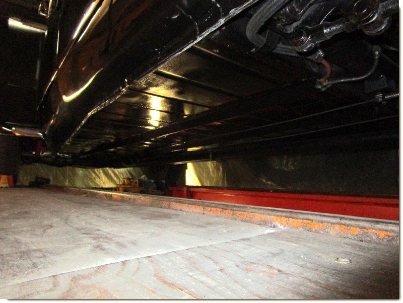

En particulier j'ai décidé de chemiser le silencieux d'échappement dont la dernière réparation ne me donne pas entière satisfaction.
Bonne chose, la peinture époxy de fond a l’air de tenir cette fois. Aucun décollement.
IMG_0276_8.jpg [ 117.72 Kio | Vu 9000 fois ]
IMG_0271_8.jpg [ 112.85 Kio | Vu 9044 fois ]

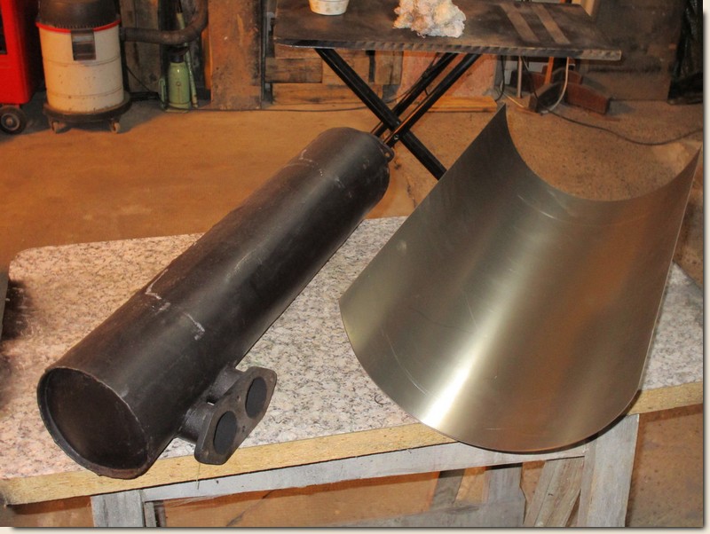

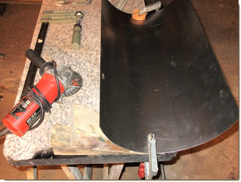

J’ai fait couper et préalablement cintrer une tôle de 0.87mm à la dimension du silencieux.
Préparation ensuite d'une découpe pour passer les deux tubes d'entrée.
IMG_0273_8.jpg [ 106.75 Kio | Vu 9428 fois ]
IMG_0277_8.jpg [ 129.49 Kio | Vu 9024 fois ]

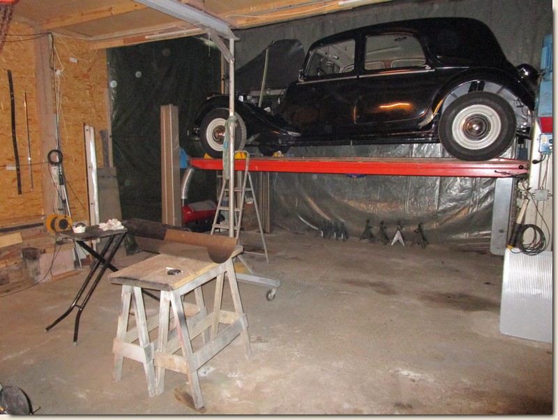

MessagePosté: Jeu 16 Avr, 2015- 20:25
HOULALA Pierre fait gaffe tu as un gros problème à la roue arrière faut pas rouler comme ça :lol: :lol:
MessagePosté: Jeu 16 Avr, 2015- 20:45
Effectivement, c'est fou ce que le grand-angle déforme les images.
Me v'là avec un œuf de Pâques à l'arrière... :lol:

Il était pas 100% étanche ce silencieux? Car sur les photos, il a l'air beau.
MessagePosté: Ven 17 Avr, 2015- 07:50
Hélas-non.
La faiblesse de la tôle a laissé quelques mini-perforations dues certainement à mes soudures lors de mes réparations.
J'avais par deux fois soudé des emplâtres au-dessous, puis ajouté de l'huile et mis le feu pour éliminer la calamine.
Il y a des suintement du solde de l'huile non-brulée au sol.
En le chemisant au complet, je me mets à l 'abri de soucis pour quelques temps !
