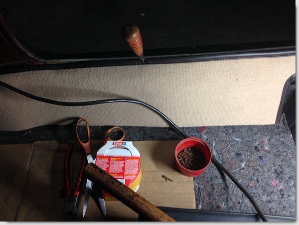

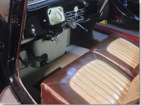

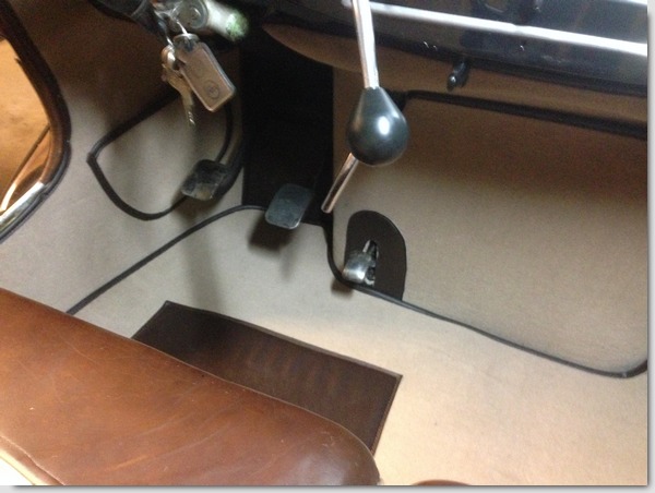

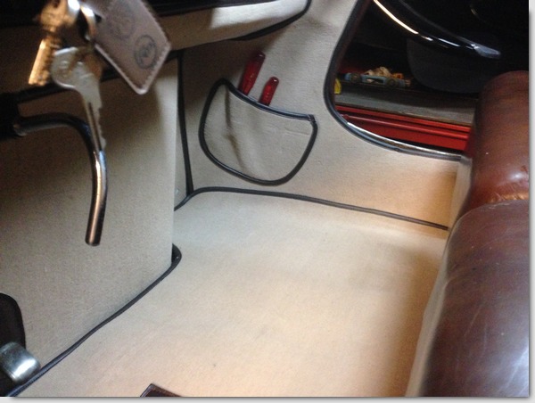

Fin de parenthèse et retour au dur labeur d'apprenti garnisseur :)
D'abord on est octobre. J'ai retiré l'eau du moteur et remis la belle sous antigel à moins 27°pour passer l'hiver. Opération ultra-simple sur une 15. Tout sort par la purge du radiateur à l'exception d'un demi-litre à la vanne-moteur.
Ensuite, continué la pose de la moquette sur les deux côtés. A l'exception du pédalier, l'avant est maintenant terminé.
Il faut que je songe à remettre les caoutchoucs de pédales neufs que j'ai en réserve...
IMG_0684.JPG [ 59.88 Kio | Vu 9588 fois ]
IMG_0681.JPG [ 61.55 Kio | Vu 9525 fois ]
Côté sièges :
IMG_0680.JPG [ 60.95 Kio | Vu 9461 fois ]
Plutôt réticent à utiliser de la colle, j'ai essayé la méthode d'époque qui consiste à clouer cette moquette avec les clous en acier torsadés que j'avais récupérés au démontage.
Inconvénient, elle gonfle un peu aux pas de portes entre les clous... je verrai à la longue. :?
IMG_0686.JPG [ 68.79 Kio | Vu 9588 fois ]
Seules certaines parties ont été mises en place au ruban double-face.
