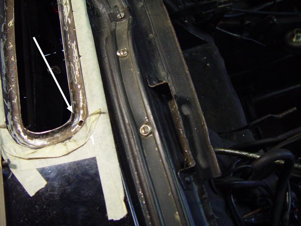

Un autre souci détecté à temps...
La corrosion a sérieusement commencé sous le joint de trappe d'auvent !
DSC04109_6.jpg [ 52.59 Kio | Vu 12312 fois ]
Je vais lui faire subir le même traitement que sur la 15 : suppression du joint, et évacuation de l'eau.

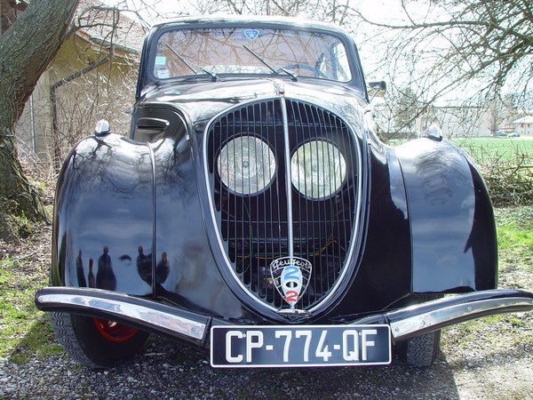

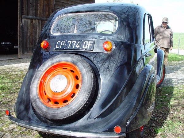

Cette 202 du 29 mars 1940 a échappé à la guerre.
Son détenteur avait pu vivre durant cette période comme berger dans les montagnes de Gruyère.
A son décès, sa voiture est restée par la suite dans une grange en Suisse sans immats ni papiers.
Mon pote Jean-François a recherché et obtenu via l'Aventure Peugeot tous les documents nécessaires à une nouvelle immatriculation en France.
... et elle roule plutôt bien...Félicitations pour ce sauvetage.
DSC04115_6.jpg [ 87.41 Kio | Vu 11348 fois ]
Commentaire: Superbe immat arrière !
DSC04116_6.jpg [ 77.15 Kio | Vu 11273 fois ]
DSC04114_6.jpg [ 47.23 Kio | Vu 15410 fois ]
DSC04112_6.jpg [ 47.96 Kio | Vu 15450 fois ]

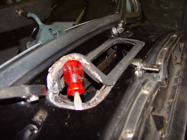

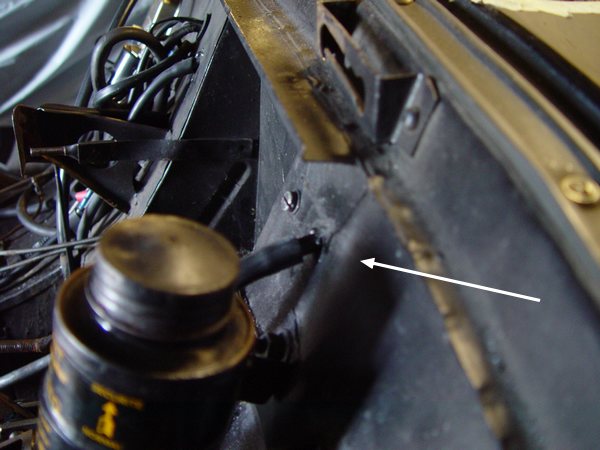

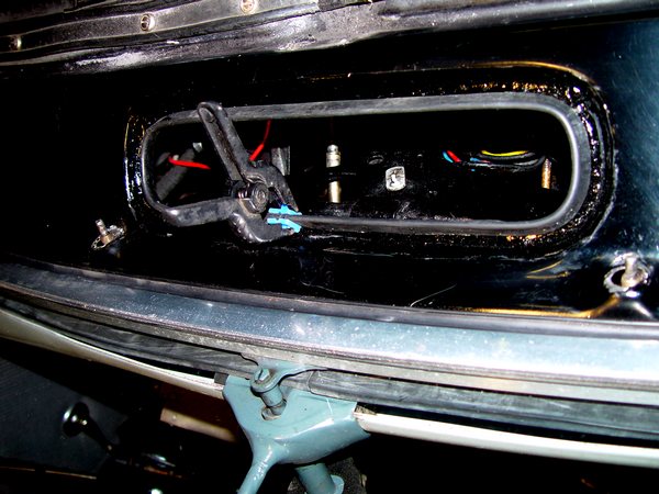

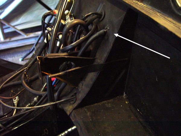

Transformation de la trappe d'auvent de la BL...
Mode d'emploi:
- Acheter une 15six
- lui prélever le tuyau d'essence en acier. (...et mettre le reste de l'auto à la casse) :lol:
- Enlever le vieux joint de la trappe et traiter la corrosion.
- La suite en images :
Commentaire: Souder le tube dans les deux angles avant
DSC04120_6.jpg [ 46.86 Kio | Vu 11511 fois ]
Commentaire: Après peinture, coller un joint sur le rebord
DSC04136_6.jpg [ 58.64 Kio | Vu 11228 fois ]
Commentaire: Souder l'autre extrémité sur la tôle d'auvent
Ici à droite
DSC04124_6.jpg [ 44.07 Kio | Vu 11158 fois ]
Commentaire: ...et à gauche.
Plus qu'à raccorder du tuyau caoutchouc.
DSC04139_6.jpg [ 50.4 Kio | Vu 11309 fois ]
