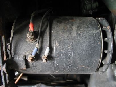

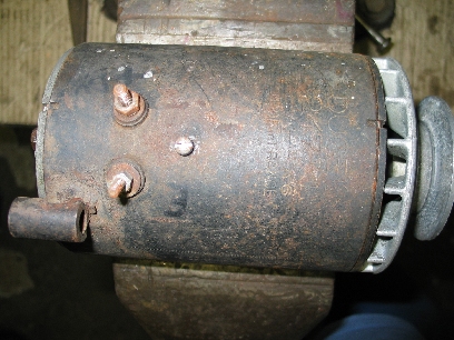

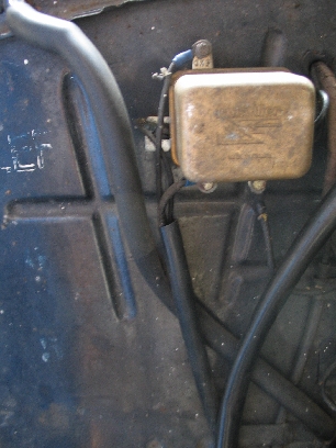

Photos : d’un régulateur Ducelier sur le tablier, d’une Dynamo Paris-Rhône et d’une Ducelier.
Copie IMG_9273.jpg [ 93.7 Kio | Vu 3854 fois ]
Copie IMG_9268.jpg [ 96.68 Kio | Vu 3884 fois ]
Copie IMG_9275.jpg [ 108.59 Kio | Vu 3872 fois ]
