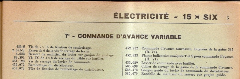

Au salon de 1938 la 15 fut présentée avec la plaque T et A, mais la notice d’entretien de mars 1939 (voir lien GMT)) et la liste provisoire des pièces détachées de la 15x SIX du 15 juillet 1939 mentionnent déjà bien la plaque T et S:
ta_3.jpg [ 55.1 Kio | Vu 11338 fois ]
ta_4.jpg [ 96.26 Kio | Vu 11384 fois ]
Seulement les tous premiers modèles ont eu une plaque avec T et A, et dès que la production régulière a commencé la plaque T et S fut mise.

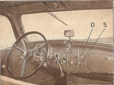

Ensuite fin 1946/début 1947 Citroën lançait une plaque avec R(etard) et A(vance):
ta_2_(2).jpg [ 88.47 Kio | Vu 11319 fois ]
Avec l’introduction de la 15D la plaque R et A fut abandonée et T et S réapparaît, et ça jusqu’à juin 1950, bienque les catalogues des pièces détachées mentionnent jusqu’avril 1952. Donc après juin 1950 la plaque ne fut plus mise.
