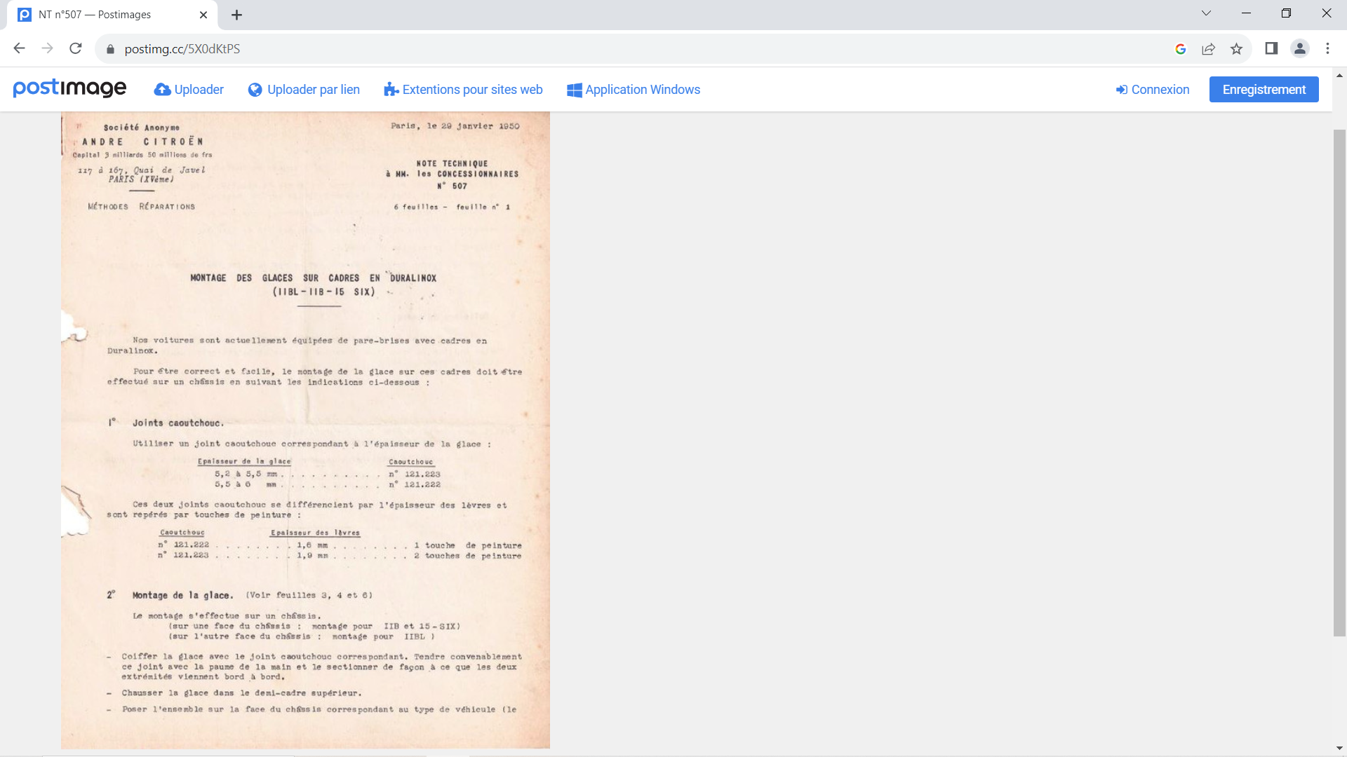

J'ai donné la réponse dans les liens que j'ai posté ci-dessus.
La NT 507 datant du 29 janvier 1950 indique: Nos voitures sont actuellement équipées de pare-brises avec cadre en Duralinox.
Donc le changement date vraisemblablement de début Janvier 1950, ou à la toute fin de l'année 1949.
Capture d’écran (85).png [ 909.26 Kio | Vu 4653 fois ]

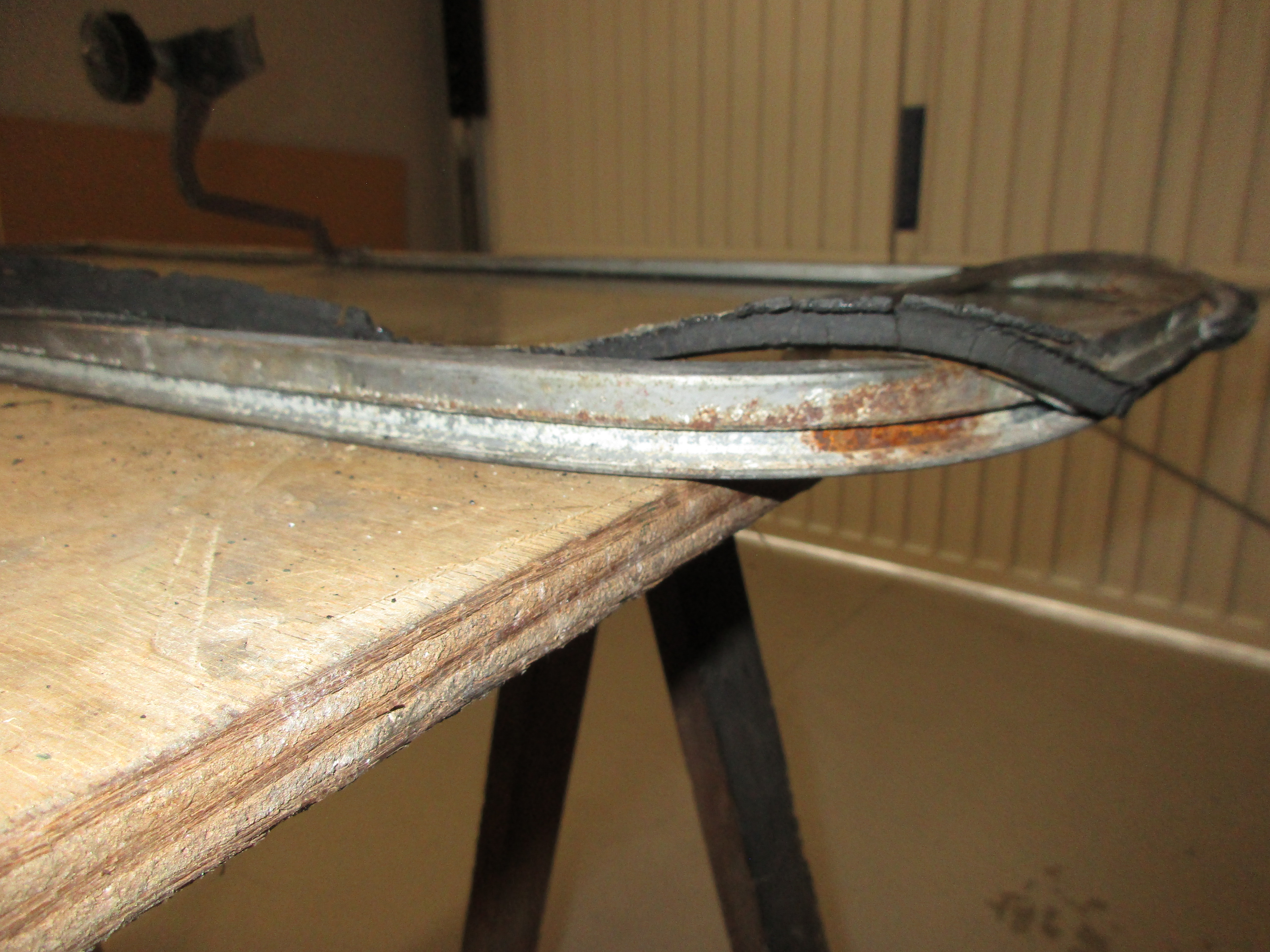

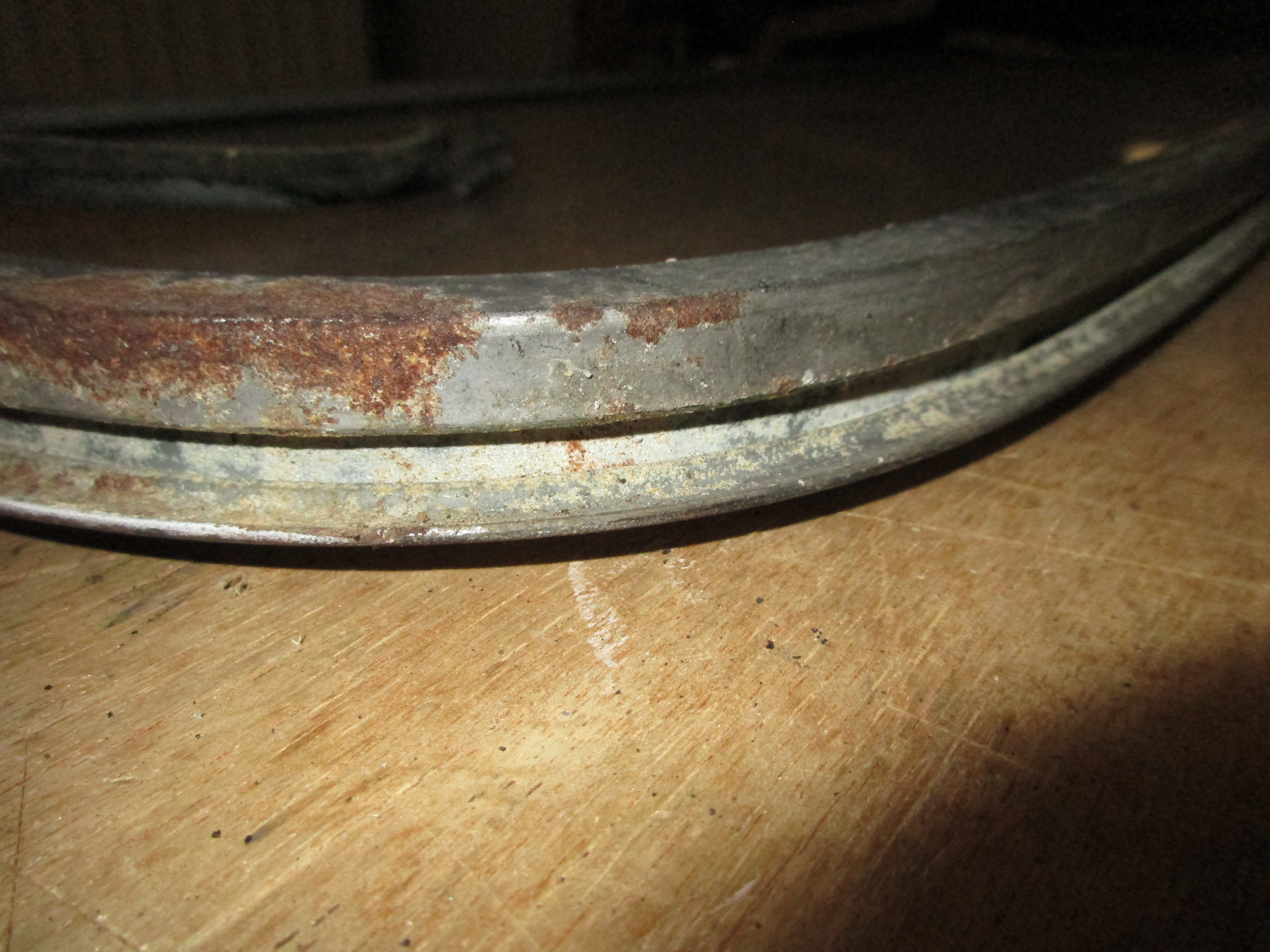

J'en ai un en très bon état à restaurer, éventuellement je peux te le vendre, contacte moi en MP.
IMG_2578.JPG [ 4.89 Mio | Vu 4250 fois ]
IMG_2582.JPG [ 5.06 Mio | Vu 4271 fois ]

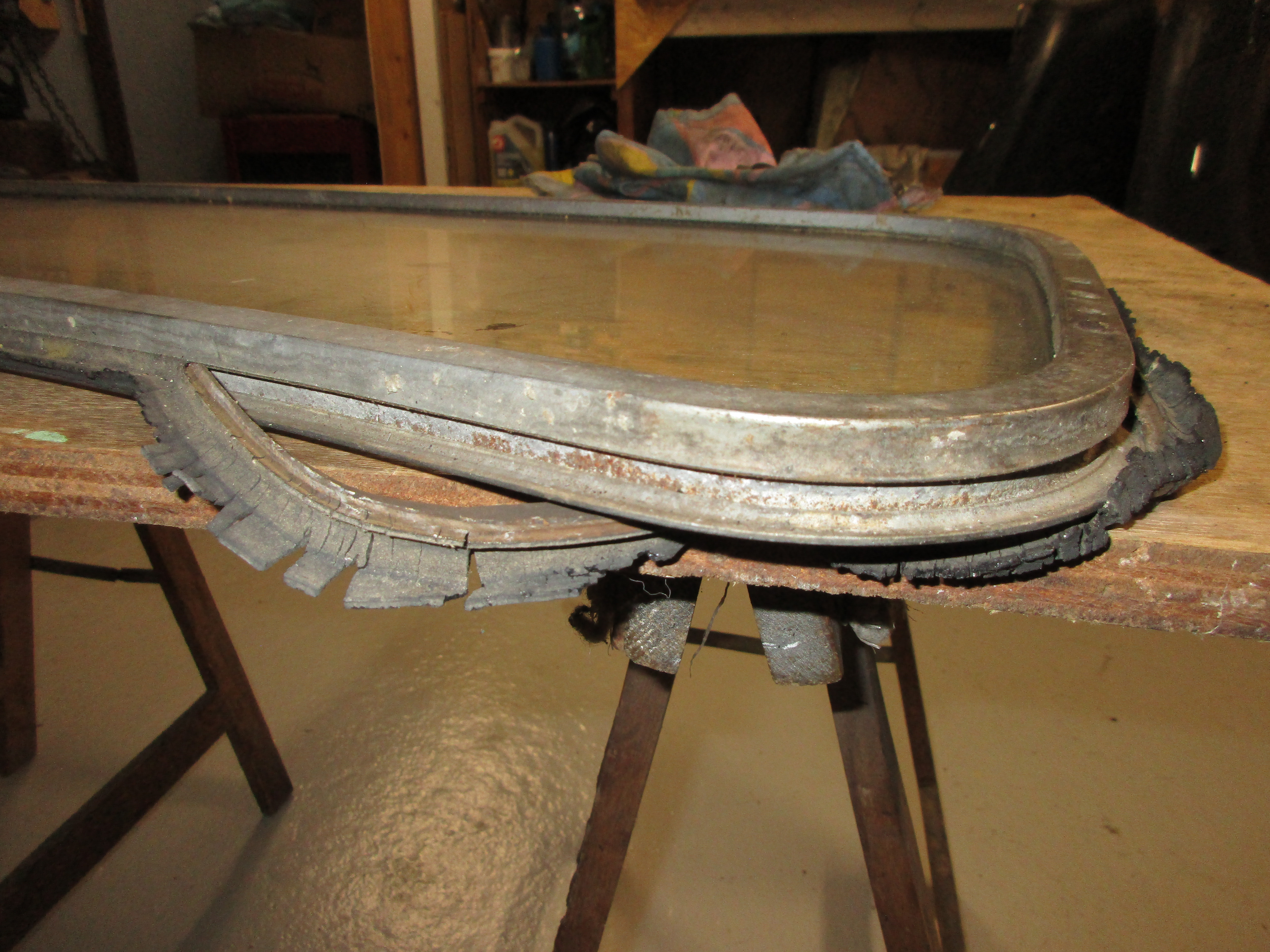

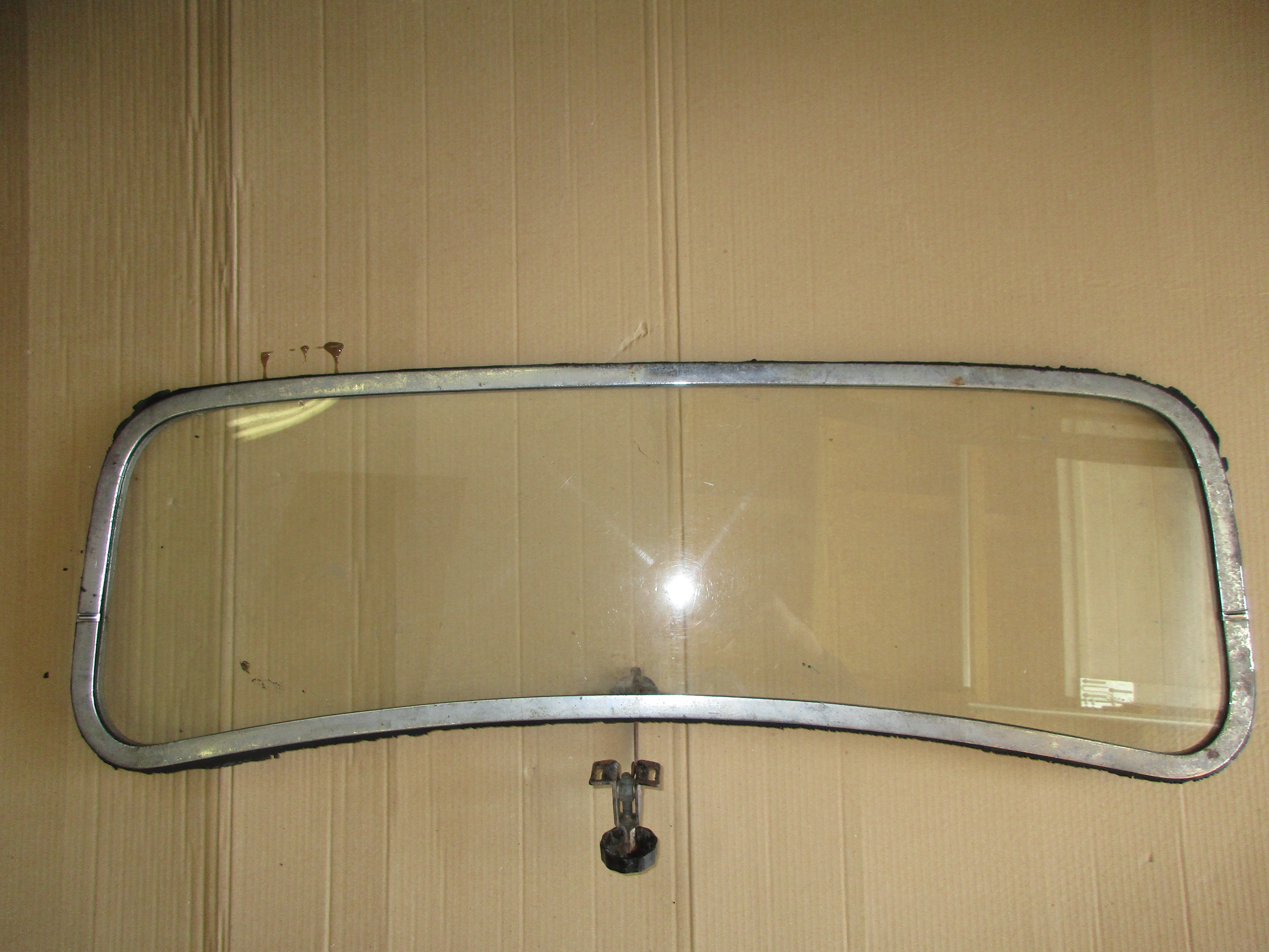

Voici les photos du cadre une fois le joint enlevé.
Pour une fois le profilé du bas n'est pas attaqué par la corrosion, c'est hyper sain.
IMG_5413.JPG [ 4.88 Mio | Vu 3714 fois ]
IMG_5414.JPG [ 4.6 Mio | Vu 3745 fois ]
IMG_5415.JPG [ 4.52 Mio | Vu 3666 fois ]
IMG_5416.JPG [ 4.85 Mio | Vu 3660 fois ]
IMG_5417.JPG [ 4.39 Mio | Vu 3612 fois ]
