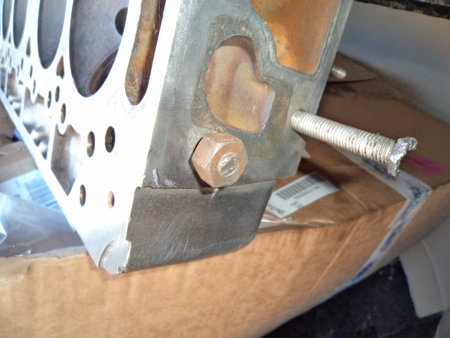

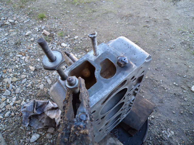

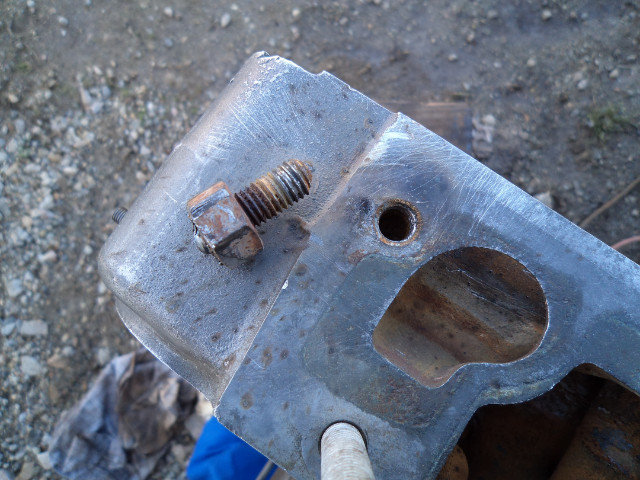

bonjour à tous

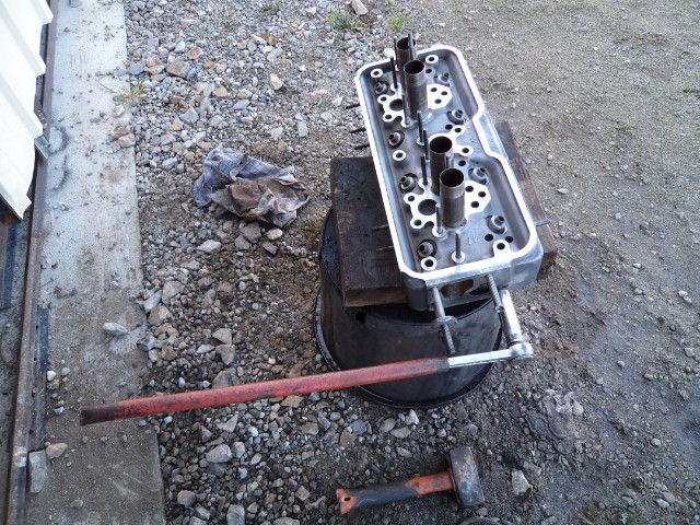

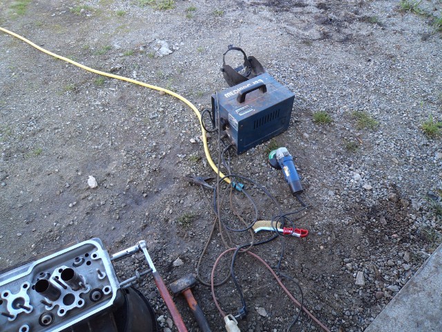

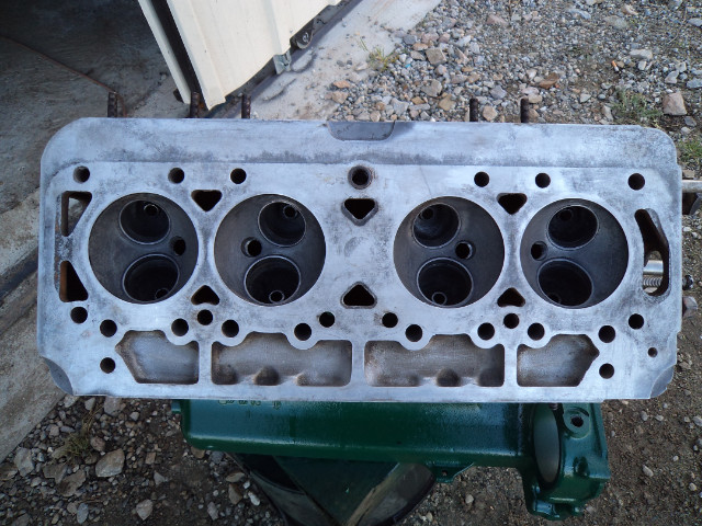

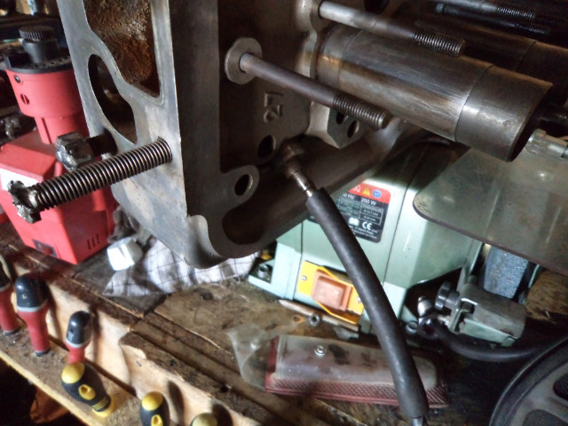

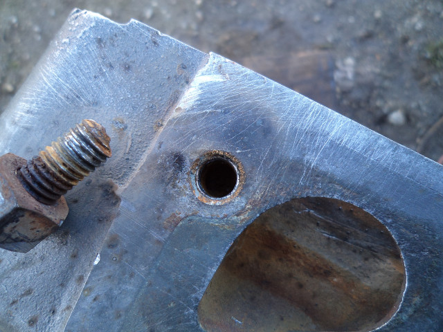

Je profite du beau soleil :D pour continuer mes travaux, sortir le goujon de la culasse :roll:
je visse un écrou et soudure au rouge, je charge :oops:
et GO doucement
ça vient :lol:

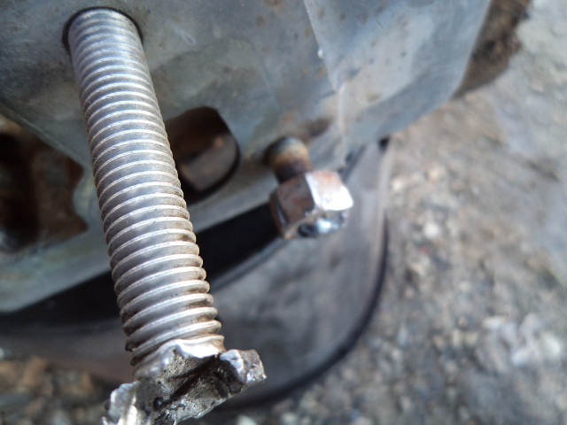

Oui mais, car il y a toujours un mais :cry:

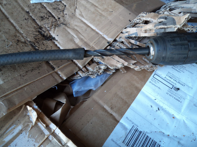

un morceau est resté dedans...... mais........le filetage est bon et il y a une prise sur 2 cm, il faut que je fasse un goujon pour voir si c'est suffisant, sinon je percerai 8)

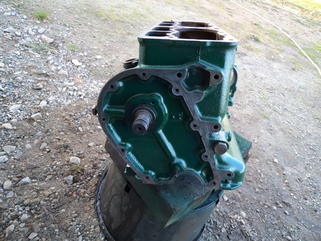

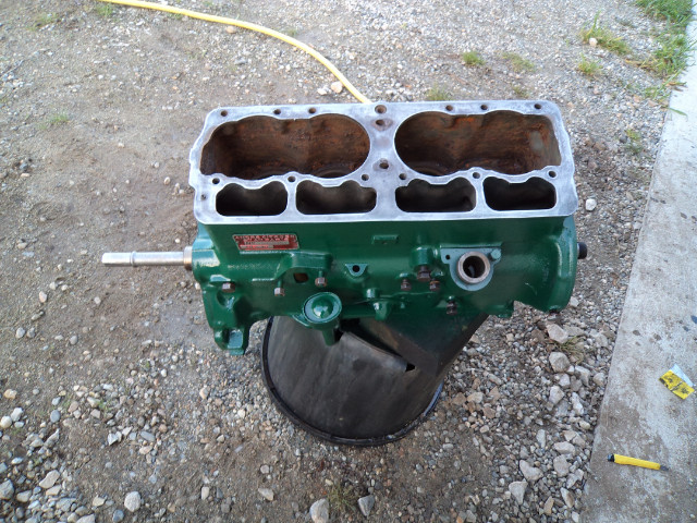

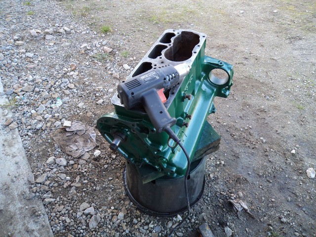

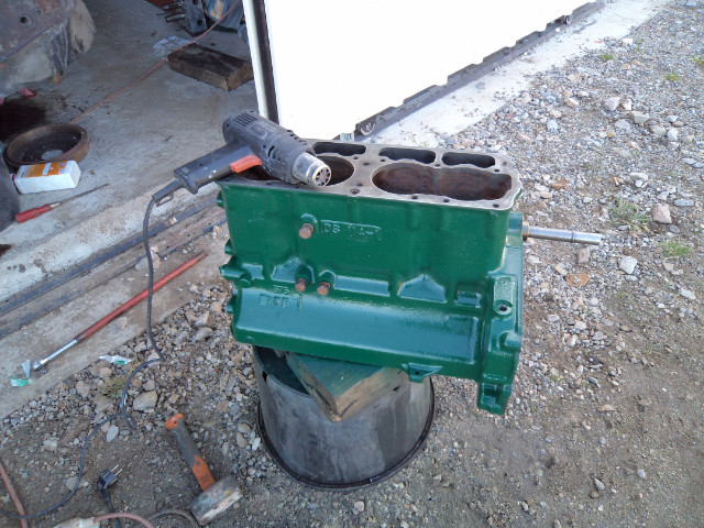

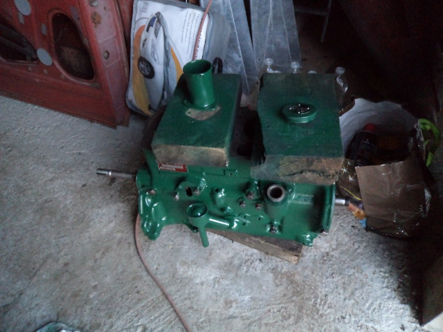

un coup de colère :evil: , j'attaque la peinture du bloc que je passe au décapeur thermique avant, il est chaud, dehors maintenant pour ne pas repeindre les 2 Ds en vert :x

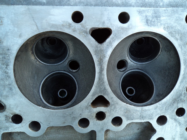

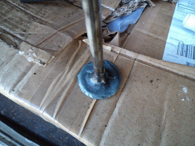

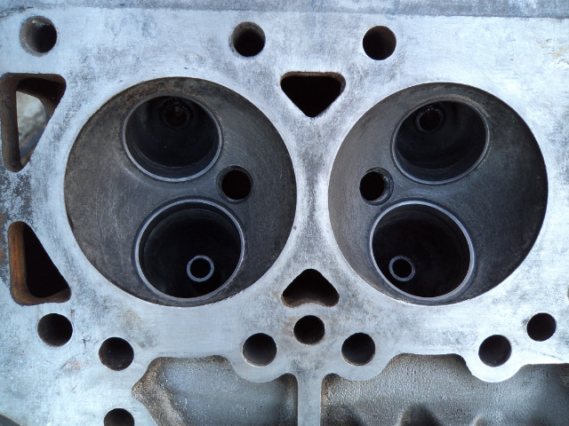

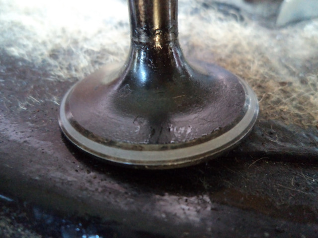

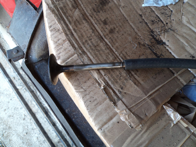

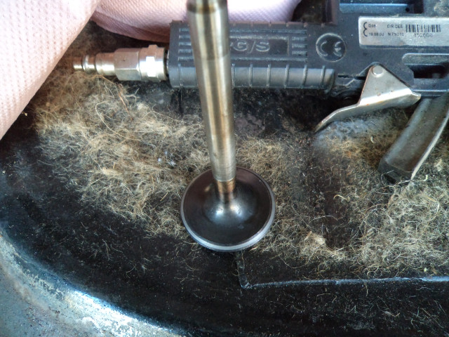

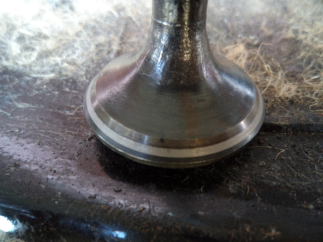

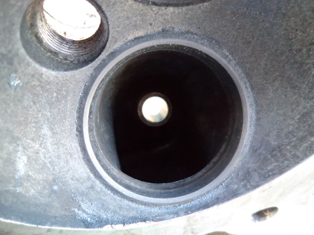

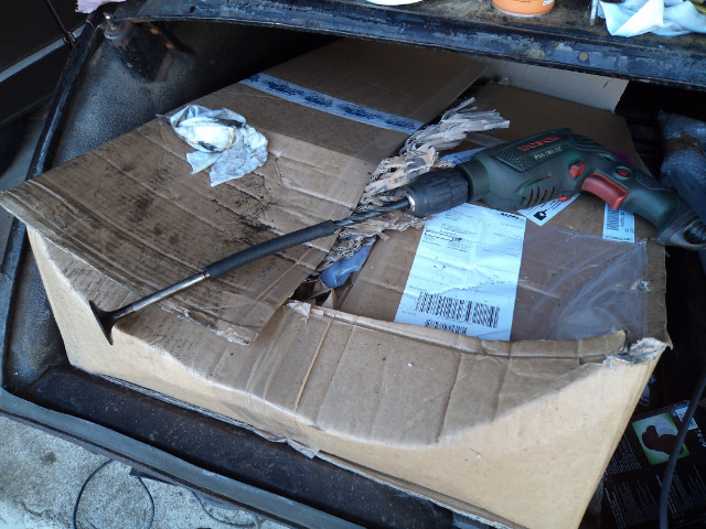

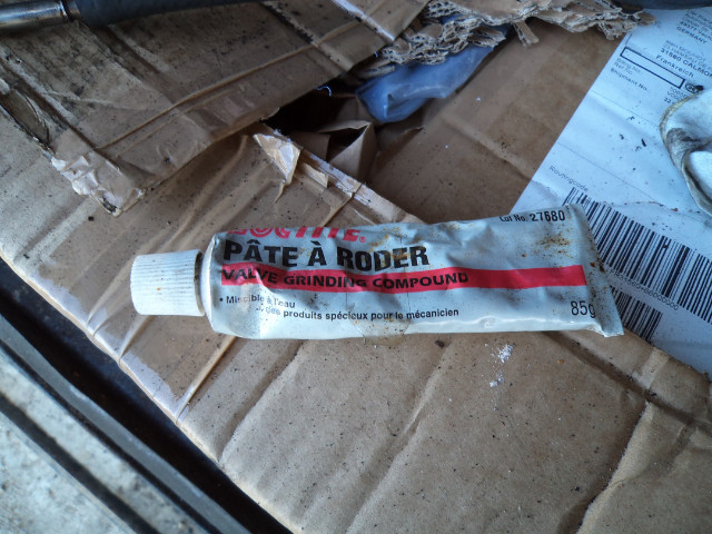

pendant que ça sèche bien, je prépare ce qu'il faut pour faire le rodage des soupapes 8)
oui je fais ça à la perceuse :oops:
un peu de
je huile la queue de soupape
GO
résultat :shock: 8)
les 8 sièges, TOP :D

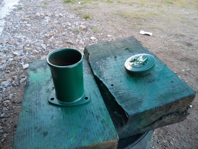

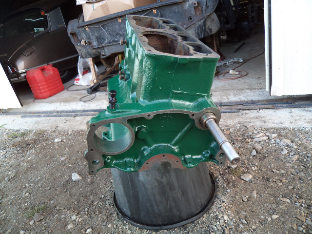

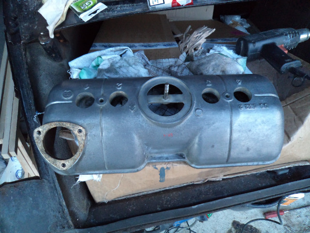

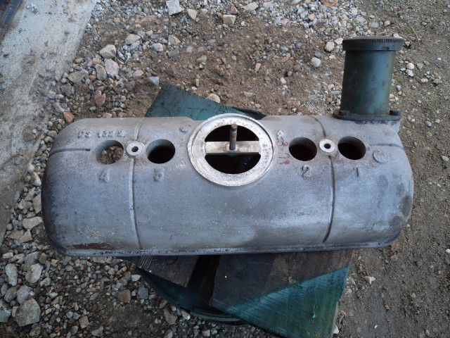

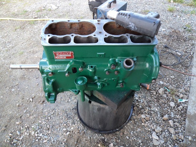

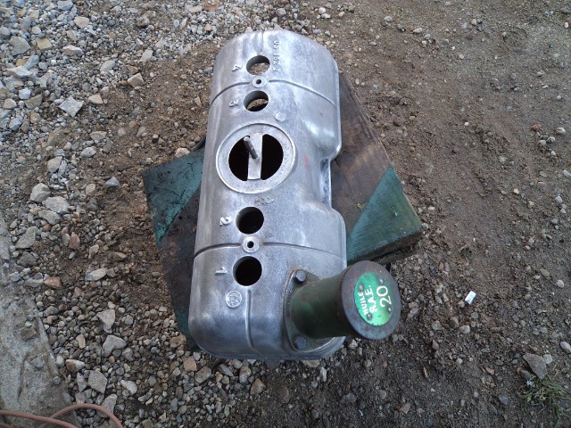

la nuit va tomber, j'attaque le décrassage du cache culbu :D
il restera à bien décaper
encore un peu de peinture :lol:
