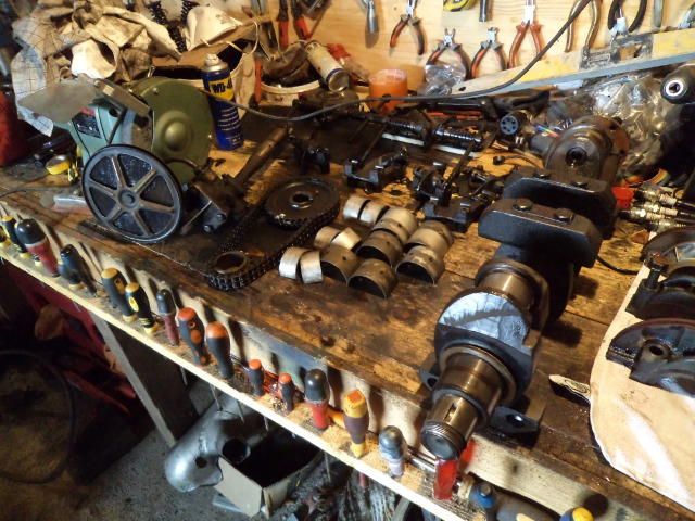

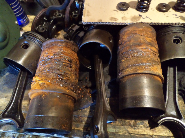

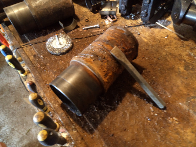

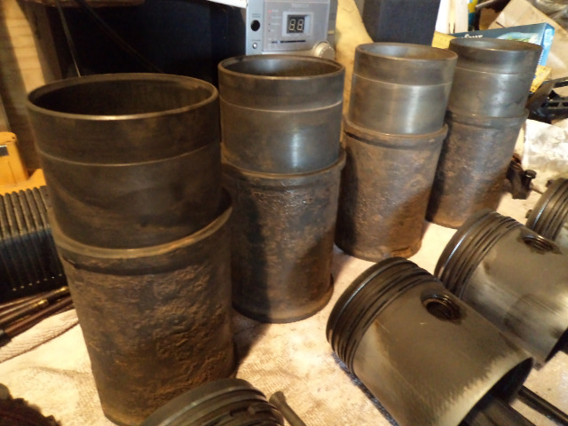

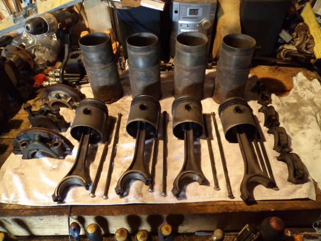

je remets ça avec le nettoyage et dégraissage des pièces du moteur, cela me permettra de prendre des mesures et voir l'état réel des pièces :D

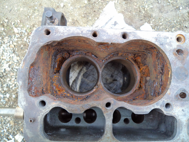

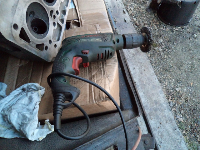

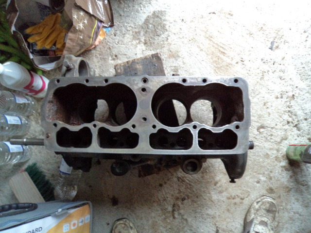

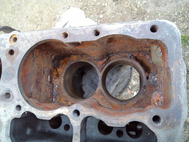

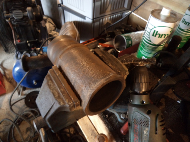

c'est chiant mais il faut le faire :roll: , donc décapage des cylindres, au burin pour commencer
puis avec la perceuse et la brosse 8)
nettoyage des pistons, tout semble correcte , il faudra que j'enlève les segments pour bien nettoyer les gorges
le vilo et la pompe à huile , c'est dégraissé, la pompe sera ouverte pour un bon nettoyage et pour contrôler son état

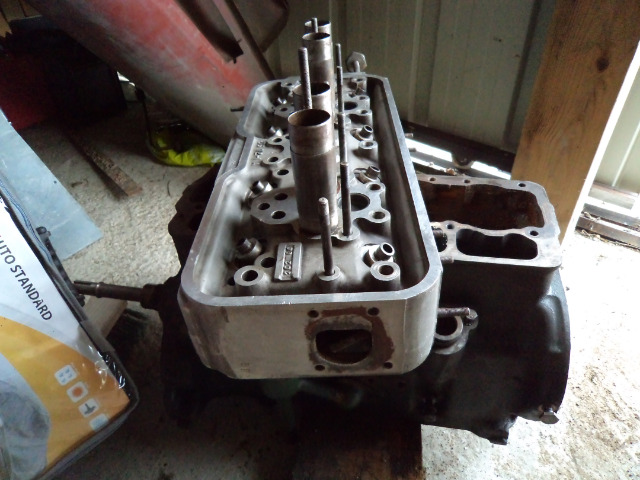

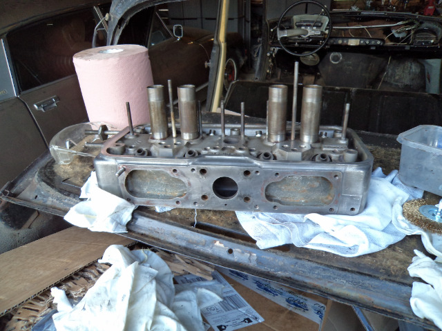

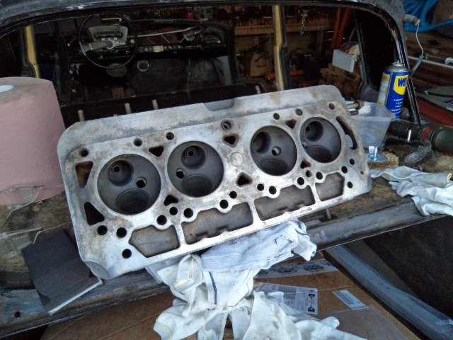

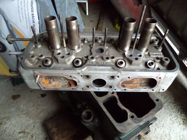

je passe à la culasse

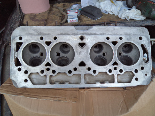

elle a baigné dans le vinaigre, et ça lui a fait du bien :shock:
elle est passée au dégraissant :D

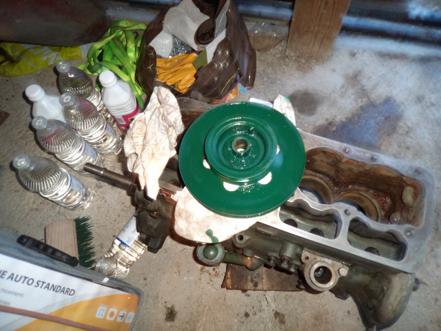

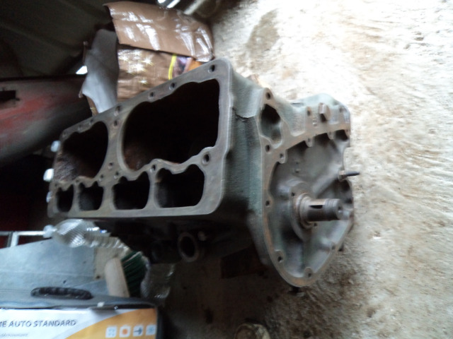

décapage du bloc, une bonne partie de plaisir avec la brosse métallique sur perceuse :P
il sèche

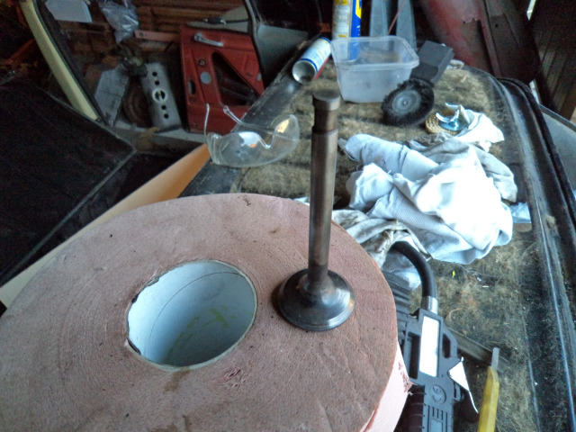

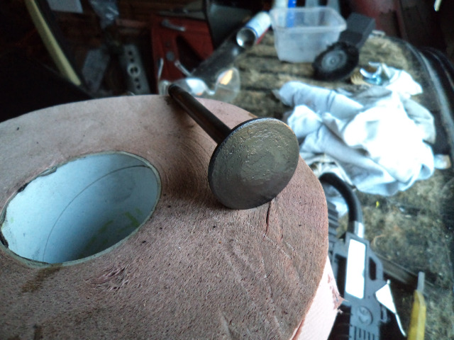

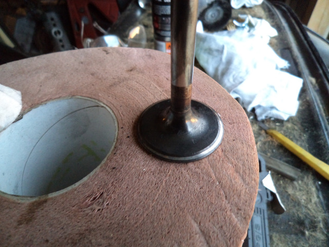

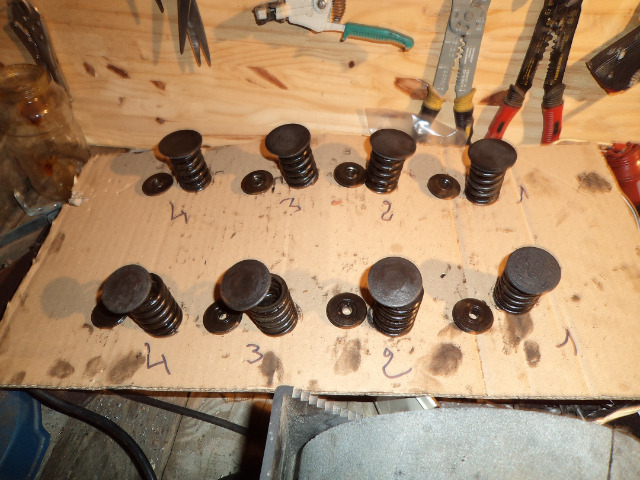

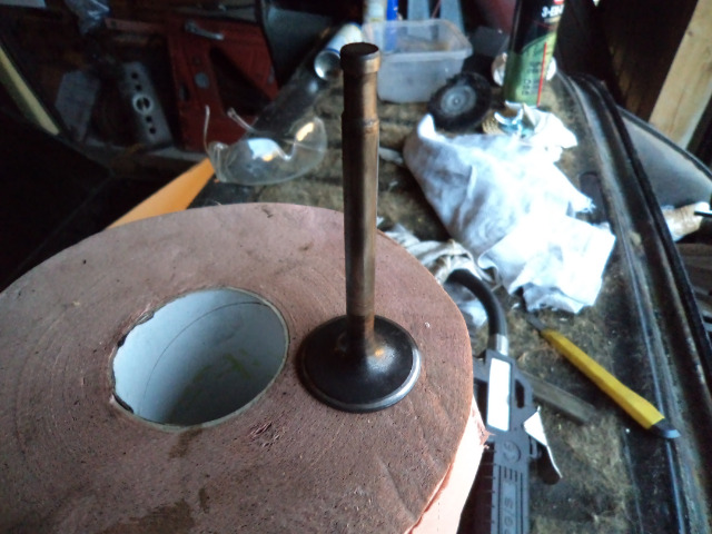

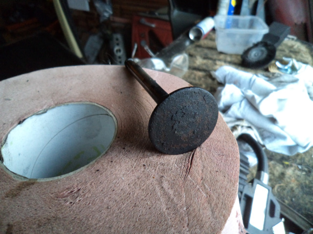

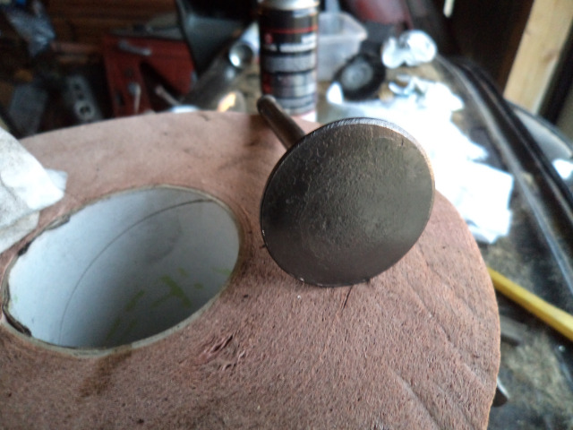

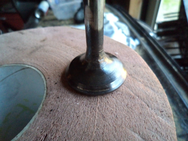

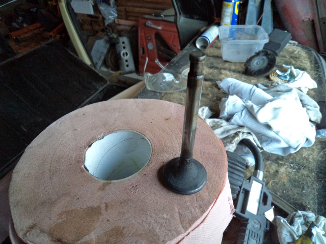

pendant ce temps, j'attaque les soupapes
échappement, les plus calaminées

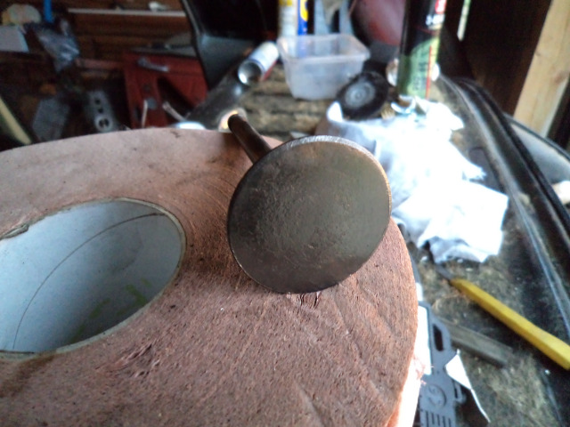

admission
Elles ne sont pas attaquées, les 8 sont faites :)

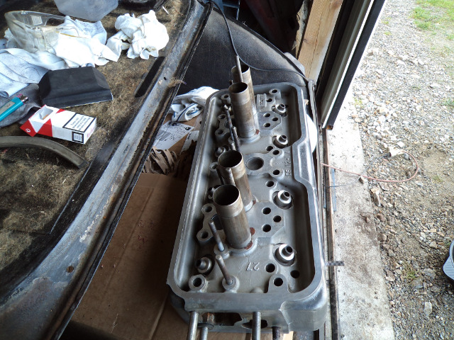

j'ai mis la culasse dans un seau avec 5 l de vinaigre d'alcool pur hier soir,0.33euros le litre j'ai retourné la culasse ce matin à 08hh00 car elle prend de la place et ne rentre pas entièrement jusqu'à 15h30, ça décolle bien le calcaire et le reste :D il faut aussi savoir pour le vinaigre mais à faire dehors car ça empeste, le faire chauffer et plonger les pièces à dégraisser c'est super efficace et surtout ça ne coûte rien 8)
le mieux aurait été de la baigner entièrement durant 2 jours pleins :oops:
je viens de regarder la réf des coussinets de paliers
diamètre 54 ds 113 17b ils sont en cote standard
coussinets de bielles
diamètre 48 réf dm 121 9 donc en standard aussi
c'est une bonne chose, maintenant il faut que je j'inspecte le vilo avant de faire la commande des coussinets :wink:
