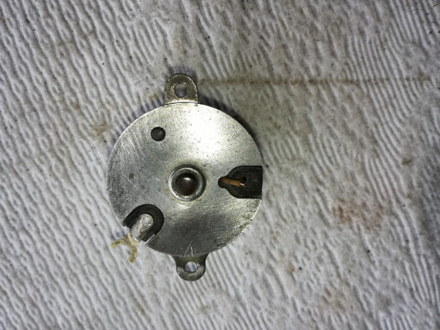

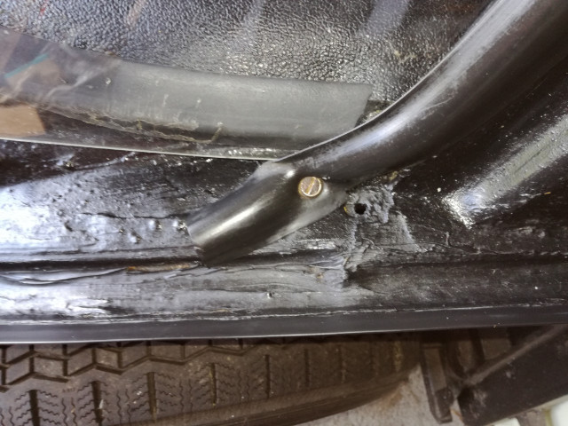

Je continue avec la mise en place et collage du joint de bas lunette arr :D

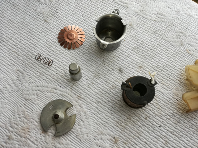

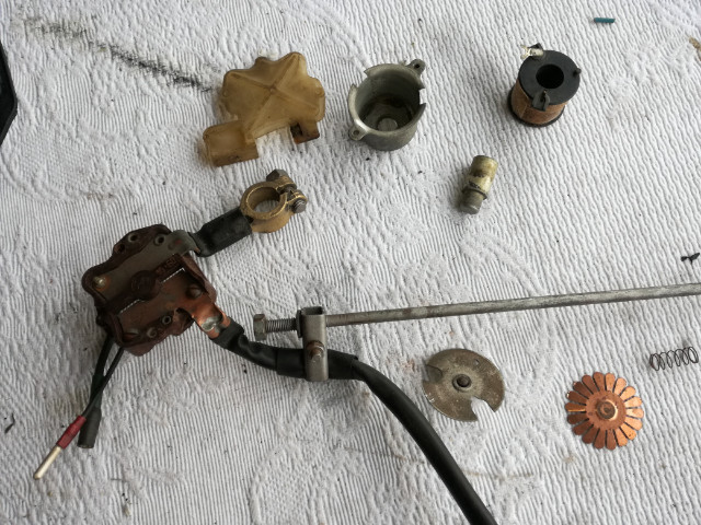

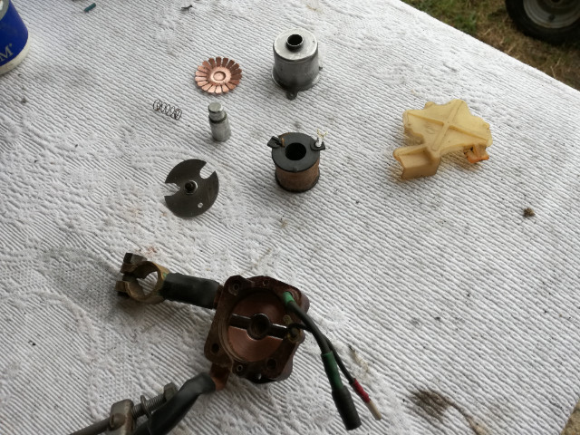

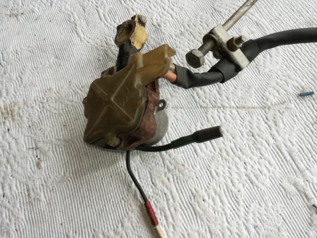

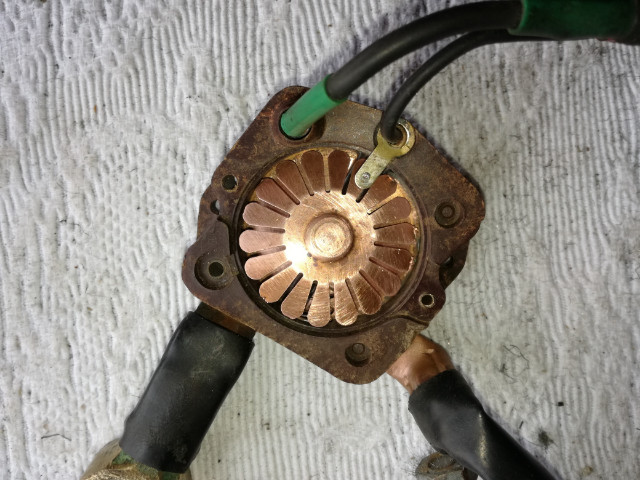

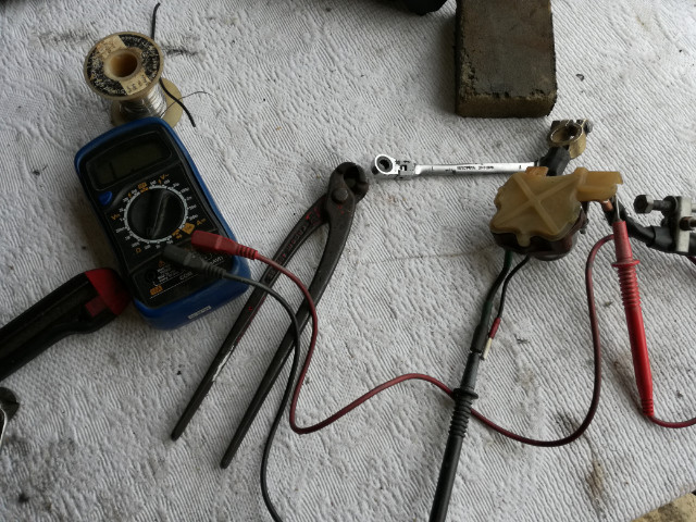

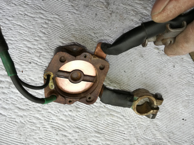

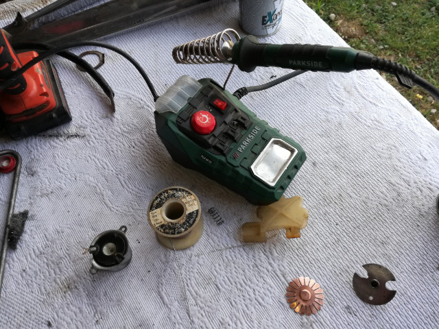

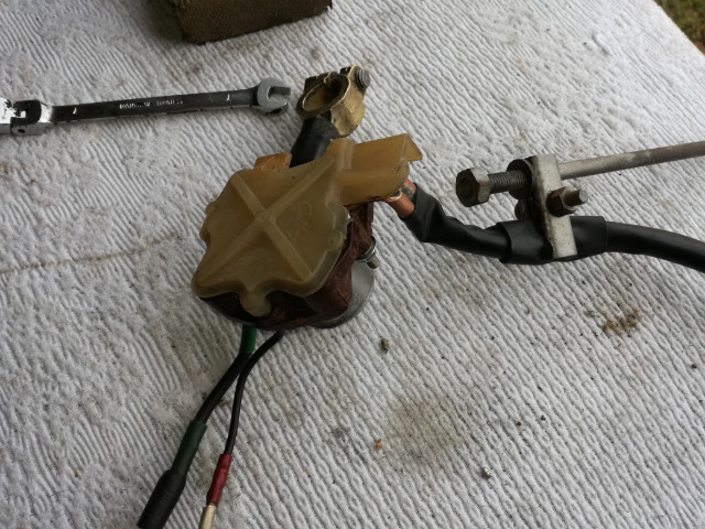

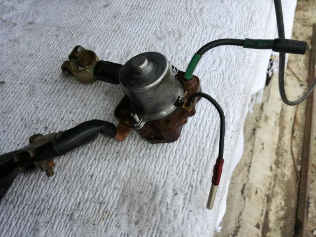

et le temps que ça sèche, j'attaque la réfection du Gelbon

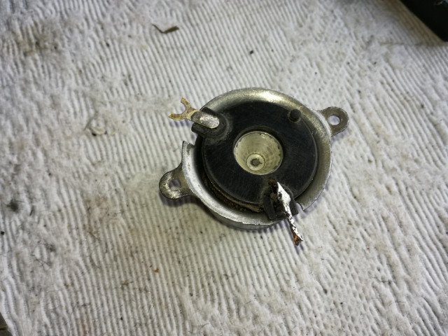

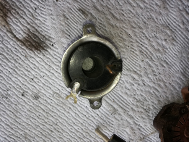

démontage

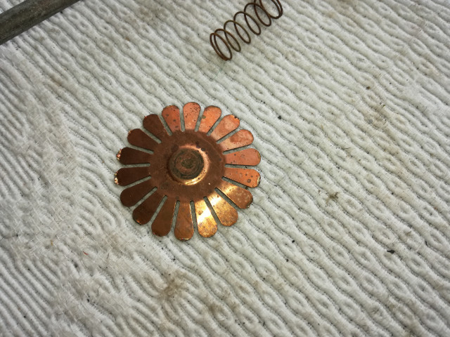

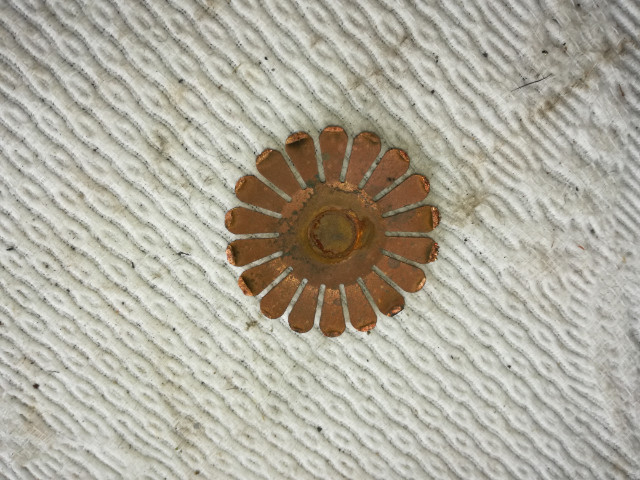

la marguerite qui est souvent bouffée, celle-ci est en TBE :P
Nettoyage des pièces et des contacts
remontage dans l'ordre

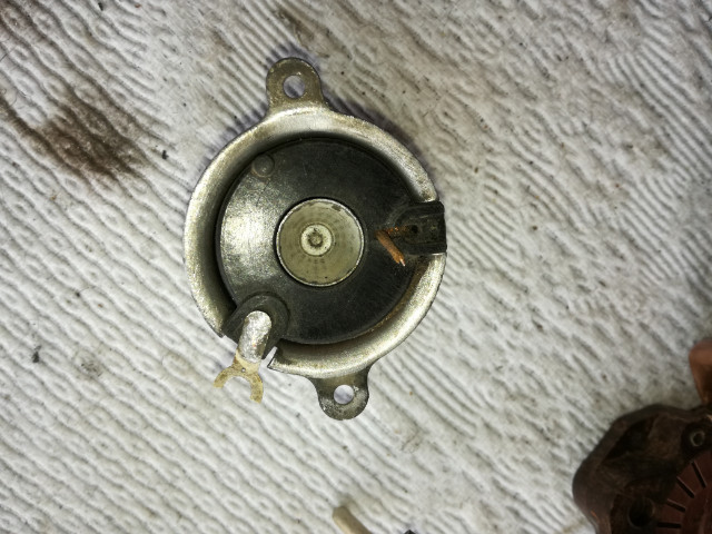

la bobine dans le bol, elle a 2 contacts dont 1 soudé
puis le bouton poussoir
et la platine avec son détrompeur, on ne peut pas se tromper
soudure à ce niveau de la bobine
la marguerite avec le ressort dessous, tenir le tout pour y mettre le bol équipé :D

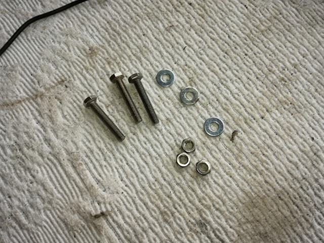

j'ai percé les rivets pour le démontage que je remplace par des vis
et voilà 8)

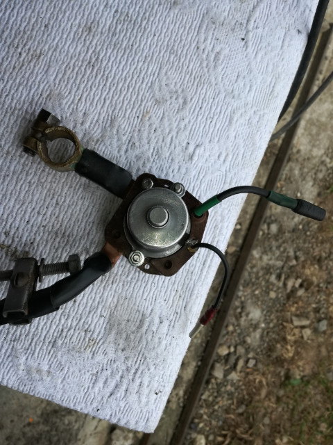

Tests d'alimentation et de coupure c'est OK, une bonne chose de faite :P

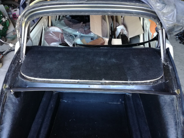

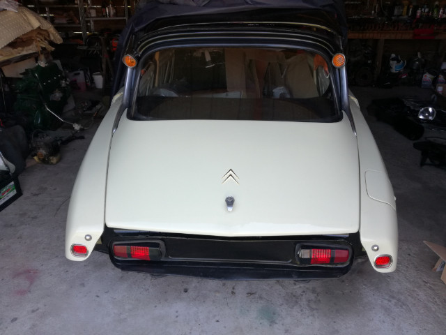

assemblage des custodes

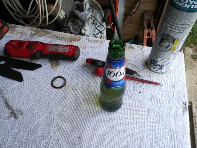

Pause bière à votre santé :lol:

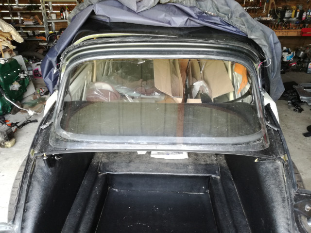

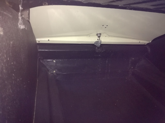

pose de la vitre arr plexi arr, j'ai encore flippé mais elle est en place et pas cassée :shock:

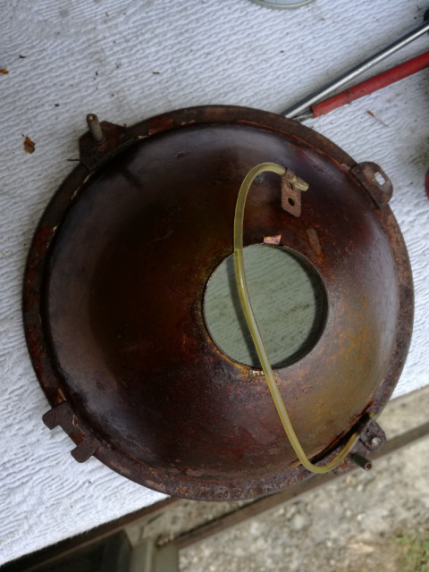

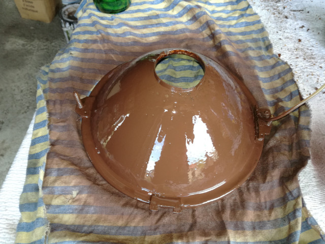

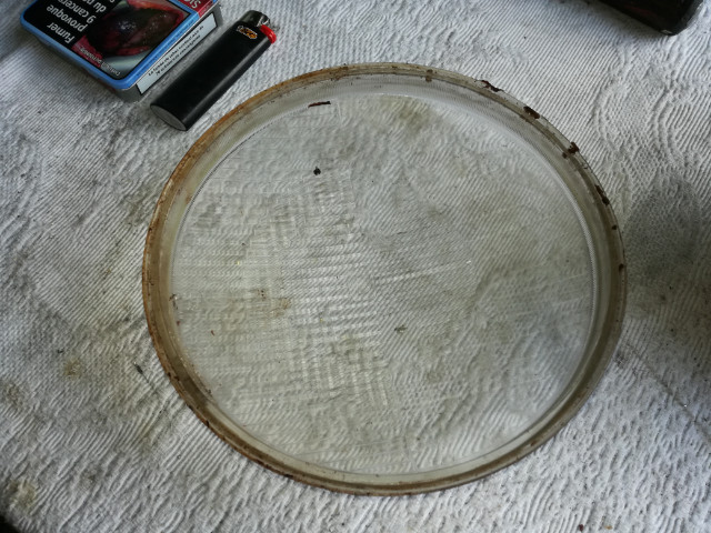

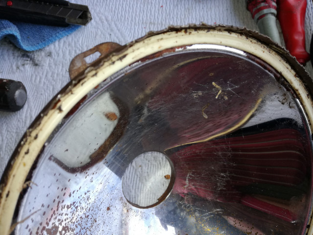

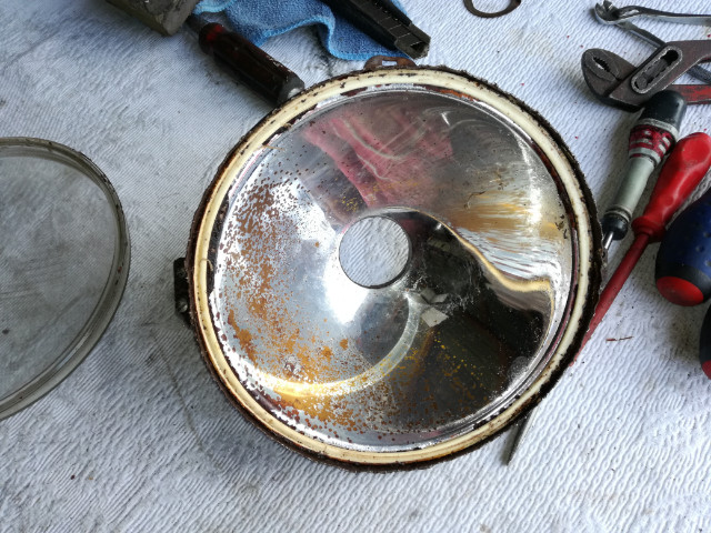

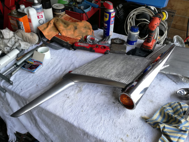

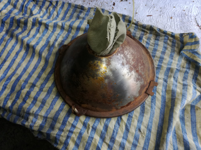

je ne trouve pas de phares Cibié NL, j'ai donc acheté des adaptables mais j'ai vu qu'un copain avait tenté avec succès démonté la glace sertie sans dommage, donc je teste et ça va mais la peut au ventre quand même de casser le verre :cry: (merci éric)

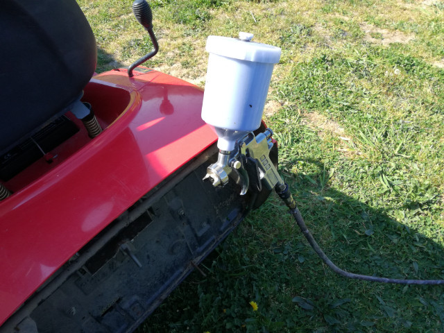

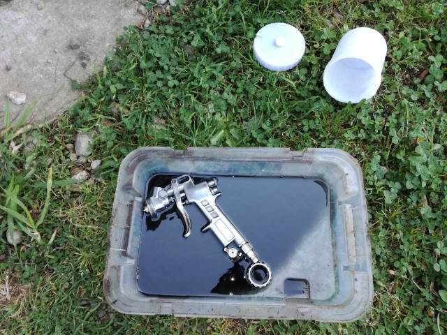

je vais faire refaire les paraboles du coup :D l'arrière du phare est à refaire aussi, je décape rapidement, et teste peinture rapide pour voir :D
ça le fera
La fixation du joint de lunette arr par vis, c'est d'origine donc je laisse :D

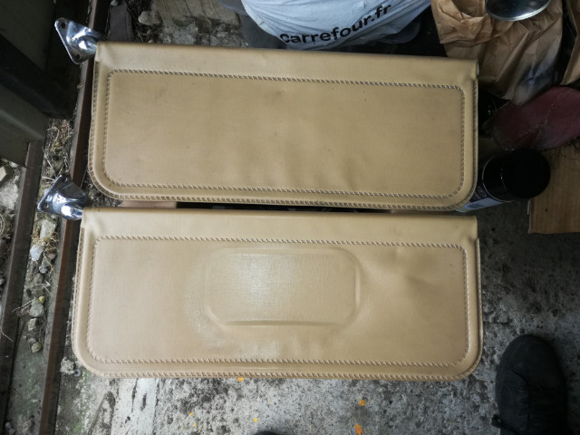

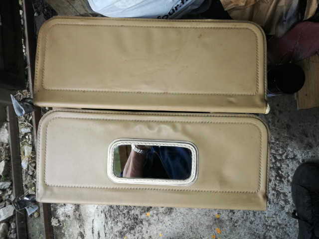

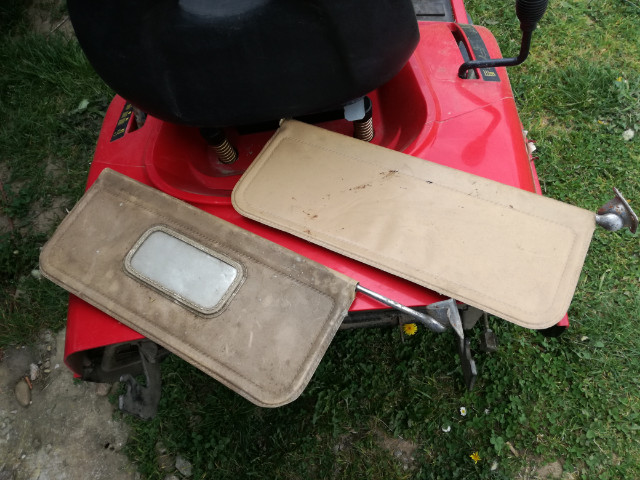

nettoyage des pare soleils, ils en ont besoins :cry:
Pas mal :D

Euh...c’est quoi un Gelbon?
 Sujet du message: Re: une petite copine
MessagePosté: Dim 12 Avr, 2020- 20:45
Ces un relais de démarrage qui se trouve sur la batterie avec un bouton de démarrage !! :wink:
MessagePosté: Dim 12 Avr, 2020- 20:59
Yes J-Mi, un dispositif de démarrage à distance :D
MessagePosté: Dim 12 Avr, 2020- 21:04
Messages: 2478
D’accord. Je ne connaissais pas. Sur ma 11 j’ai un relais sur le démarreur connecté à un bouton poussoir au tableau de bord (monté par mon grand-père dans les années 50 j’imagine).
MessagePosté: Dim 12 Avr, 2020- 21:56
Dommage que tu sois si loin j'en ai un neuf.......je l'ajouterai au syncro.....

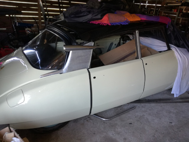

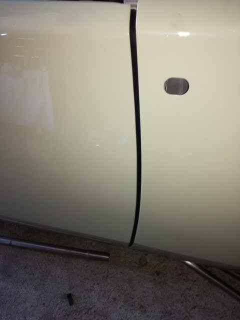

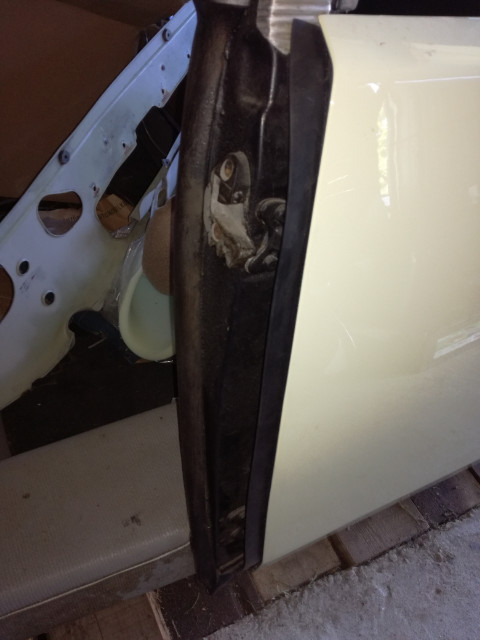

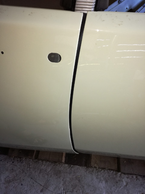

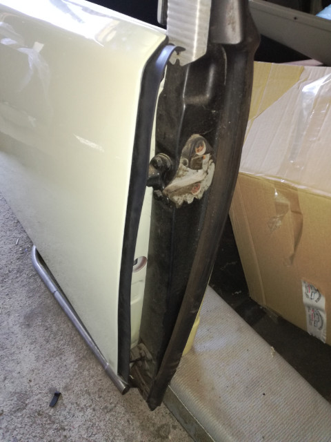

Le soleil et pas de vent, de quoi avancer un peu :D remontage de joints de portes
J'ai presque mes 8 mm donc le réglage devrait bien se passer :D

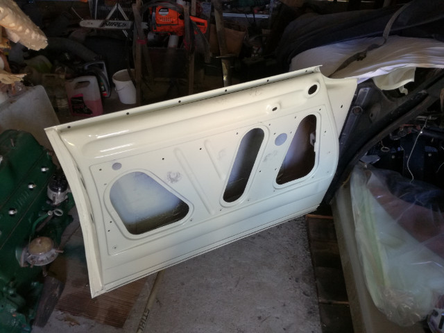

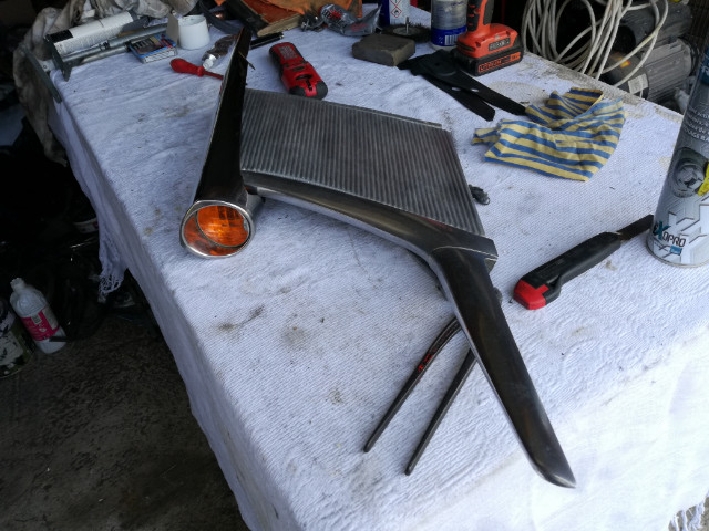

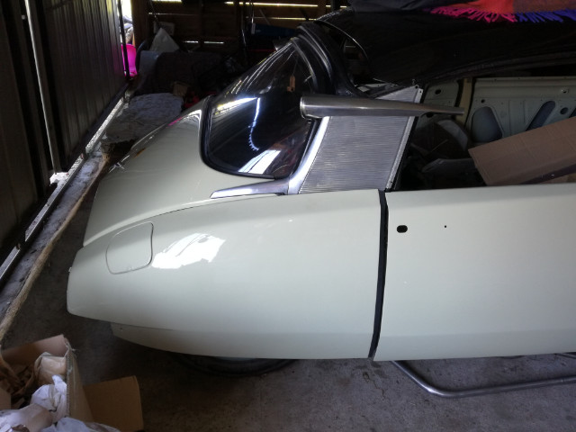

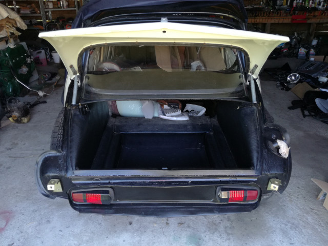

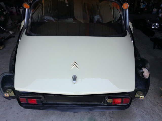

pose de la malle arr 8) et des ailes, ça me fera de la place :D

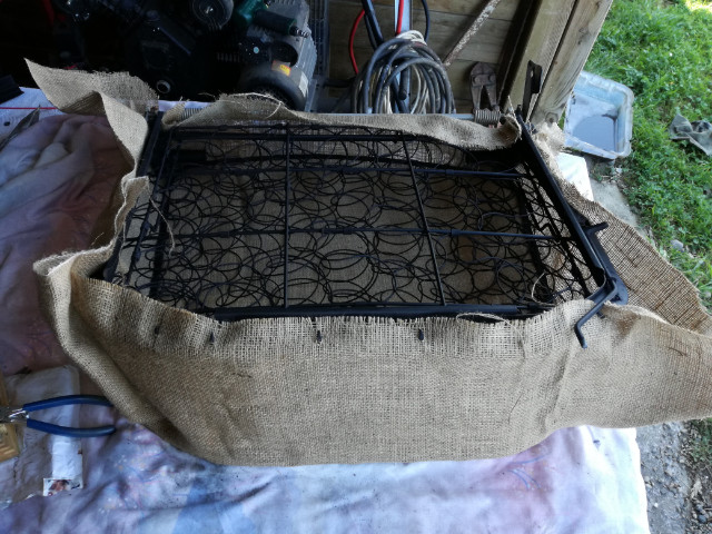

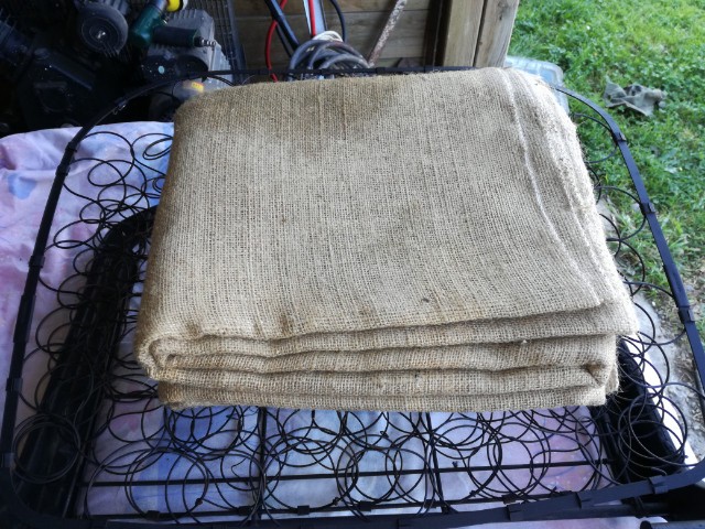

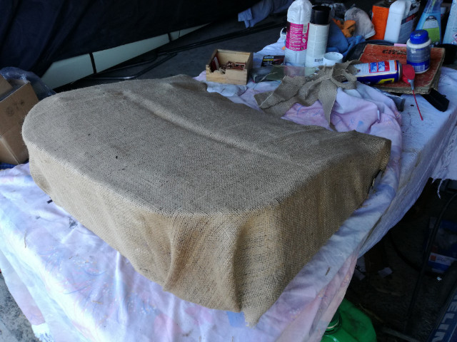

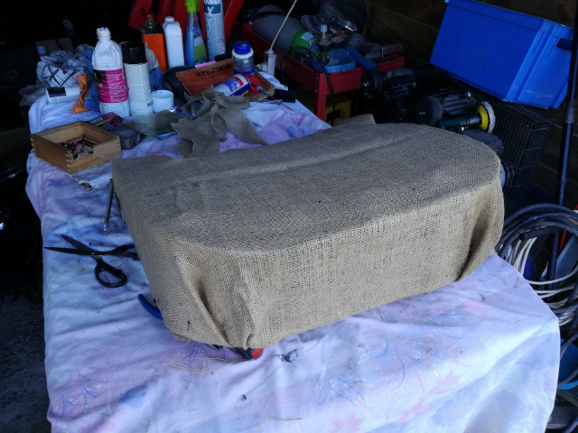

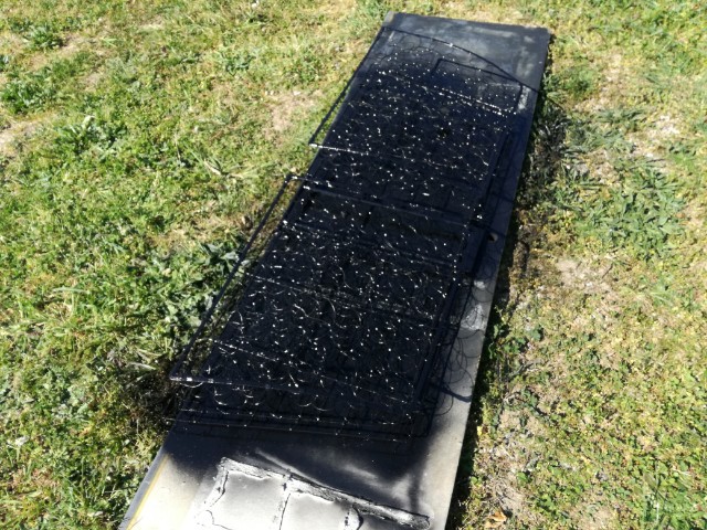

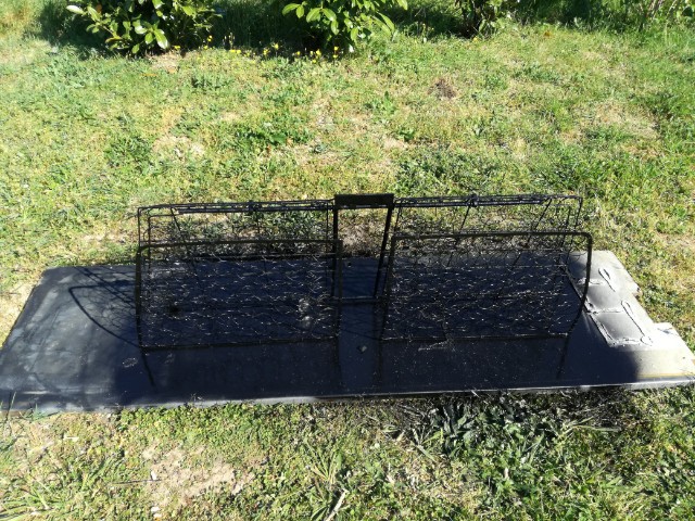

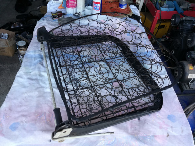

phase peinture des banquettes

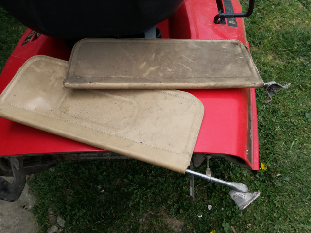

nettoyage, il servira encore :lol:
pose des ailes arr pour voir

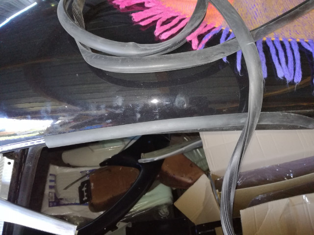

j'ai aussi retrouvé le joint de toit, voilà ce que ça donnera

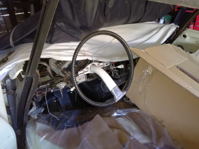

un peu de sellerie
