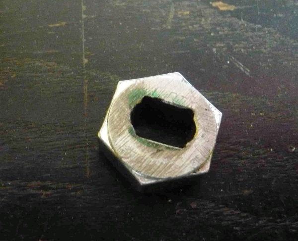

Merci Alain pour l'outillage mais ça ne marche pas pour la DS à cause des disques de freins.
Ah...zut alors......moi qui croyait me faire un max sur ton dos
Tu n'as pas une petite photo pour voir....???????
Autrement il me semble qu'il existe une douille pour faire ça.
Ref : 001.676-TD a 12€ chez Franssen

c'est un pas normal, le mieux est de les remplacer :D sinon faire l'outil maison en écrasant le bout d'une douille à l'étau pour lui donner la forme oblong , ça marche :D :wink:
MessagePosté: Mer 26 Sep, 2018- 17:19
Messages: 578
On va essayer çà ce soir, c'est fait avec une tête de vis, clé de 17.
ça rentre bien ajusté sur les vis de ma Traction, mais j' y vais avec les petites limes...
ça passe peut être avec une clé à tube coudée FACOM, c'est assez fin;
Oui, il vaut mieux les remplacer par des vis tête hexa.
Photo sur le post suivant :) Merci Alain
MessagePosté: Mer 26 Sep, 2018- 18:24
Il n'y a pas de quoi ALAIN
PINP1080280.jpg [ 112.99 Kio | Vu 5070 fois ]
Visiblement avec ça ………….c'est parfait…….la boite est par terre

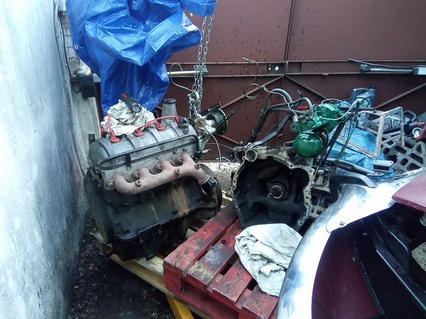

Astuce amusante:
Il nous fallait déplacer la palette du dessous, pour y déposer le moteur, sans déplacer celle du dessus (la rouge).
Pour cela il fallait soulever la palette rouge sur laquelle il y avait la BV, pour cela il faut être 2.
Pour déplacer la palette du dessous il aurait fallu un troisième larron.
Nous avons relié la palette du dessous au pied de la chêvre avec des sandows.
Ainsi, quand on a soulevé la palette du dessus ( vous m'suivez?) celle du dessous s'est déplacée gràce aux sandows .
