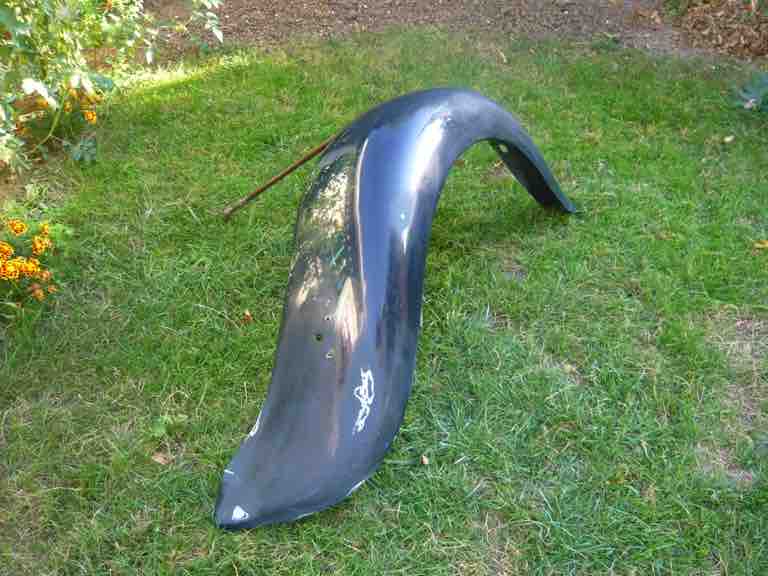

En attendant, il y a l'aile ARD de la Traction à remettre en état et repeindre:
R75P1080266.jpg [ 31.48 Kio | Vu 6410 fois ]
R75P1080268.jpg [ 26.05 Kio | Vu 6416 fois ]
R75P1080270.jpg [ 41.21 Kio | Vu 6413 fois ]
