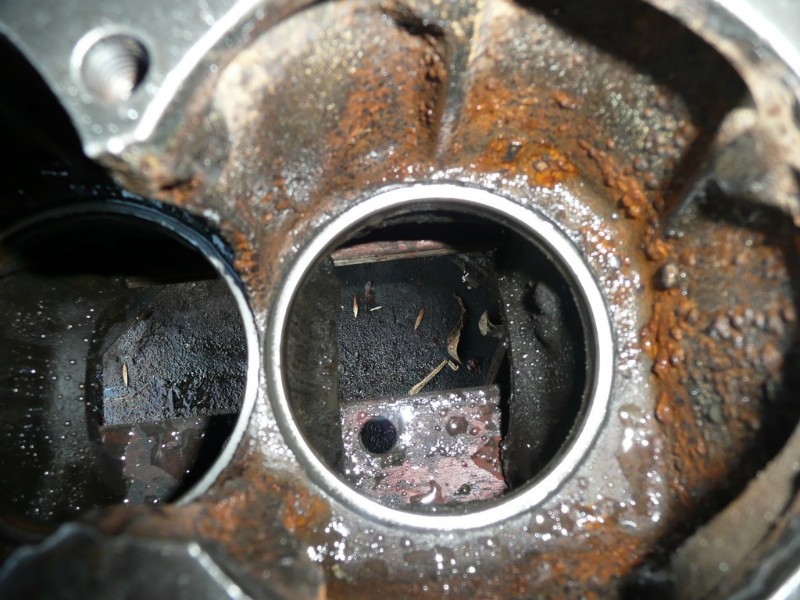

Avant:
Après:

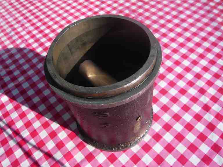

Pendant ce temps, dans les ateliers de Paray, on prépare l'outillage:
Pour la "rectification" de l'embase des chemise dans le bloc, une vieille chemise
avec un couronne de papier abrasif (360), et une poignée en bois à l'intérieur.
Pour la fixation de la poignée il m'a suffit de percer la chemise et de mettre deux vis.
La base de la chemise a été sciée pour diminuer le frottement dur de l'emmanchement dans le bloc.
Et par ce temps, il vaut mieux une chemise à manches courtes. :lol:

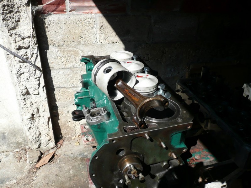

Chemise posées, pistons prêts a rentrer...
Et message d'erreur quand je veux mettre les photos... :(

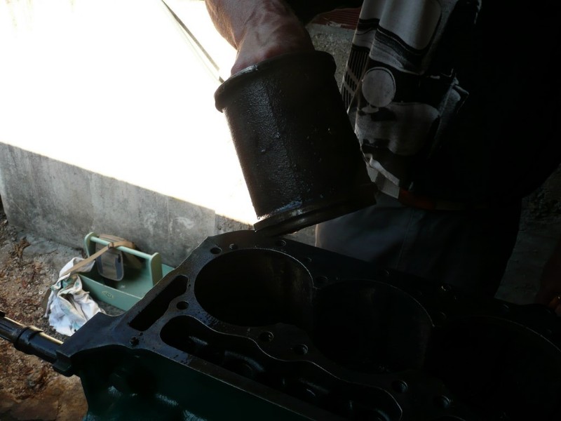

Polissage de l'embase des chemises
domdej_o_1cmae5plkj9elrv1r9f1t4dc76i.JPG [ 63.9 Kio | Vu 5865 fois ]
Voilà le résultat:
domdej_o_1cmae5pljqlldpn391oag1rg8h.JPG [ 126.61 Kio | Vu 5855 fois ]
Chemises bridées , pistons prêts à descendre.
domdej_o_1cmae5pljb0b6ho90u1gtme9pg.JPG [ 131.63 Kio | Vu 5846 fois ]

ça commence a faire lourd pour le retourner...
